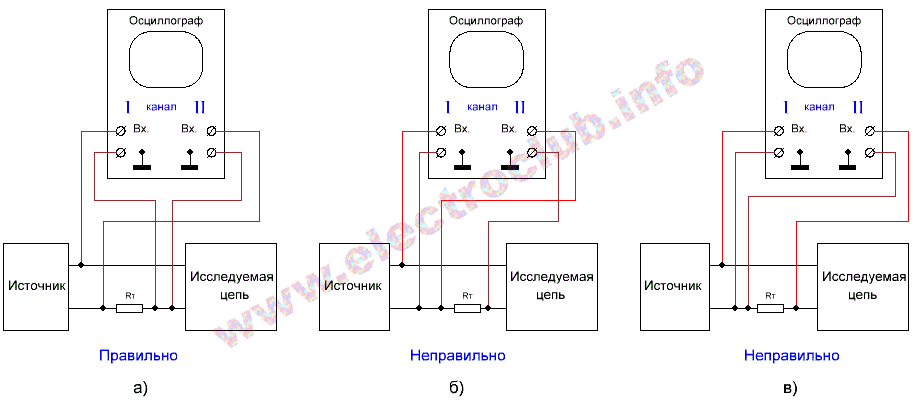

Собрал усилитель по своему проекту на основе TDA7056A и Instrustar 205B.
Подавал синус различных частот и амплитуд. Нагрузка 10 и 2 Ом активных и тор Куницына-Мишина призводства Куницына. Токосъемный резистор 0,2 Ом. Использовал электронную регулировку усиления.
Питание 4,1 В от аккумулятора (менялось от 4,12 до 4,08 в процессе разряда).
Вывод пока такой: TDA как усилитель работает с незначительным завалом АЧХ до 500-600 кГц, а чуть сильнее до 1,5-2 Мгц. Естественно все зависит от коэф. усиления, как у любого ОУ. Первый же китайский экземпляр оказался браком, второй заработал.
Замеры особо не делал. Неудобно, у генератора и осциллографа земля общая, надо развязывать.

1. Instrustar ISDN205B и есть двухканальный осциллограф с встроенным DDS.
2. Не совсем так. Дельта есть везде, в т.ч. при измерениях тока. Вопрос для меня в том, что "измерительная" схема Горелочкина и промышленный ТГС-5А (тот же Горелочкин) дали существенно большую погрешность, чем мне представлялось ранее.

Известно как измерять фазы тока и напряжения в катушках. Например:
Поскольку генератор сейчас в тестовом виде и настраивается в ручном режиме, можно посмотреть и ток потребления и сдвиг фаз тока и напряжения в катушках.
Резонанс по току оказался примерно на 2 кГц ниже, измеренного совпадения фаз в емкостной стандартной катушке.
