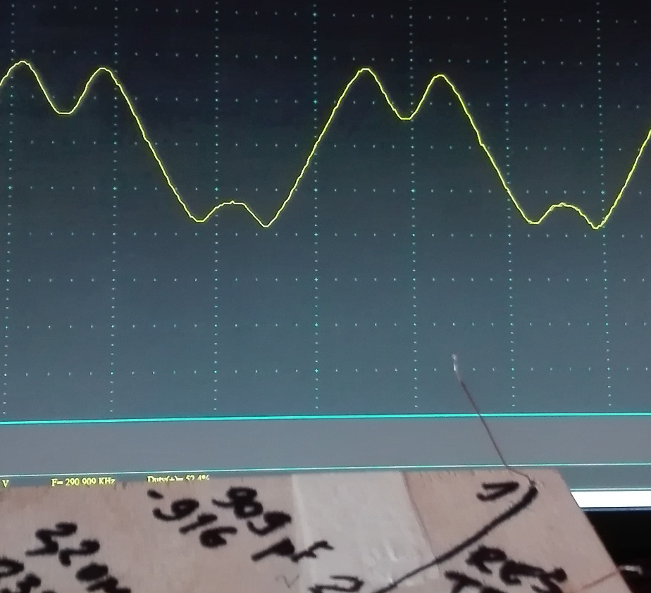

ua6em, вот Вы сказали, что у Вас ток получается 300 мА - в каком месте замеряно?
Меня интересуют токи на 2, 6, 8 выводах TDA, замерянные в частоте настройки (которую Вы считаете правильной), и примерно 10% выше и ниже от неё по частоте. (Всего 9 измерений).
Сможете замерять и выложить здесь?
я резонанс меряю по току потребления, зависит от конкретной микросхемы, типовое для моей катушки порядка 900ма -1000ма, на фото было видно, что ток больше ампера,300 ма это при уходе от резонанса на 3 килогерца
у меня нечем мерить ток частоты 300кГц, да и технически надо резать кабель с катушки
Зная ёмкость, она 3000 пф и частоту, можно рассчитать и посмотреть все параметры контура и сравнить, как они стыкуются с потребляемым генератором током
Получается, что полоса пропускаяния контура порядка 12-15 кгц
Добротность катушки получается в районе 10, то-есть типовая при расчёте согласующего П контура )))
Дело в том, что если верить тем данным, что Вы указали о своей катушке, у Вас имплозия (или как там называете) будет в районе 210 кГц, но никак не 303 кГц.
Значит, Вам обязательно надо посмотреть, что покажет осциллограф на 303 кГц.
Предполагаю. что сейчас происходит самообман. Или если данные о катушке Вы давали слишком приблизительные, то прошу дать точные размеры:

Откуда взяли 210 килогерц? Приборы с Вами не согласны )))
Исходя из тех ограниченных данных по катушке, которые Вы давали.
Вот и сейчас Вы не дали размеры (дадите?). А исходя из стандартных параметров катушки (внутр - 1 дюйм, наружн - 5 дюймов, провод - 0.45) должно быть: емкость около 1000 пФ, индуктивность около 10 мкГн. Расход провода около 28 метров (Вы указали примерно 40 м). Естесственно, я рассчитывал, исходя из указанных Вамипараметров.
Но сейчас тем более непонятно:
- ведь показана имплозия на 290 кГц
- а настраиваете по силе тока на 301 кГц. ????
То есть, как я и говорил, на 301 кГц у Вас имплозии нет. Именно по этой причине (одной из причин) имеется неправильное поведение сил тока в системе, обратное от ожидаемого.
И вот ещё что. AJGrupp говорил, что делает проверку на катушке, максимально приближённой к Вашей по параметрам. По этому я сравниваю.
Обе катушки настроены практически одинаково на 290+ кГц. (диаметр провода тоже практически одинаков)
Но всё остальное, включая логику рассуждений - разное.

Мною ПОВТОРЕНА и ПРОВЕРЕНА Ваша схема, с использованием TDA7056B, амплитудой напряжения 10 Вольт, катушка намотана проводом 0,46 мм, настроена на 291 кГц.
Имеет (в Вашем варианте подсоединения обмоток):
R=4.1 Oм
L=0,01 мГн
С= 916 pF
Частота настройки - одинаковая.
Сопротивление катушек - одинаковое.
Но в данном соединении обмоток, индуктивность стремится к нулю, следовательно 10 мкГн (AJGrupp) правильнее, чем 100 мкГн (Ваше).
И такого разброса ёмкости, в три раза, просто не может быть. У кого-то явная ошибка.

По его осциллограмме у меня стойкое ощущение паразитной фазовой модуляции частотой 50 герц, та, что приводил я - один в один как осциллограмма на программном эмуляторе, только второй горб поменьше, в эмуляторе выброс от перезаряда ёмкости имеет амплитуду до 60 вольт, реалии несколько иные, да, блок питания имеет троекратный запас по току, может из-за этого

Точная резонансная частота 303.8кГц - ток 1107ма
д провода,
внутренний д,
наружный д.
Тогда я смогу перепроверить сам.
д провода,
внутренний д,
наружный д.
Ваши цитаты:

Кстати, обратите внимание на осциллограммы мою и что AJGrupp приводил, разница видна, суть, почему у него такая - неведомо )))
Обратил с самого её появления.
Считаю, что это настолько показательно образцовая имплозия, что её далеко не все могут повторить. По крайней мере мне встречались в интернете только недоделки типа https://x-faq.ru/index.php?topic=4004.msg140170#msg140170
