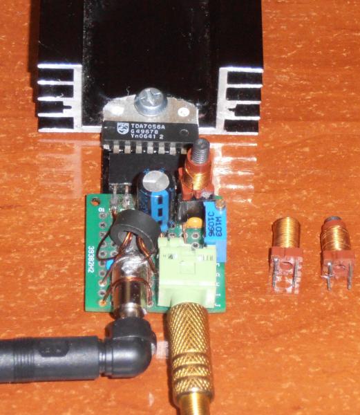

AJGrupp, вы про какие картинки? Про индикатор поля? Про желтый прибор? Вникакть во что? Вы пока несете только около научный бред, аля Мишин. Я вам упростил задачу, нужно хотя бы ответить на 3 вопроса:
1. почему т.н.  имплозии нет на автогенераторах Дена?
2. И если я соберу ультралинейный усилитель как из видео осцилограмма будет такой же? Вот ссылка https://youtu.be/I4iHrndLKF8
https://x-faq.ru/index.php?topic=4004.msg140170#msg140170

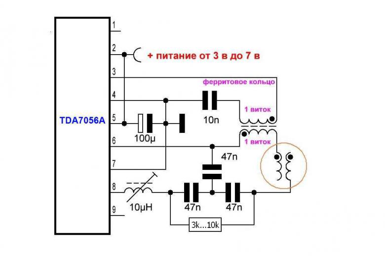

Здесь обсуждается Генератор для Катушки Мишина по этой схеме:
схема
Прошу хоть кого-нибудь, дать хоть какой то вразумительный ответ:
- Зачем применена TDA7056A ?????

Поднять напряжение на катушке, Мишиным озвучивалось 20 вольт, это конечно очень много, в данном случае до 9-12 вольт, "бифилярное" включение получается именно при таком включении катушки, как обозначено на рисунке (это не классический бифиляр, классический требует намотки в разные стороны)
Еще раз, плоская катушка намотанная проводом D= 0,55 Fрез=300кГц имеет комплексное сопротивление на частоте 300кГц порядка 6 Ом, ёмкость последовательного колебательного контура в районе 3000 пф

- Какой диапазон напряжения Вы используете для управления TDA ? (от-до)
ua6em
ua6em аватар
Зарегистрирован: 17.08.2016
AJGrupp пишет:
Точно не знаю, не я автор железа, где-то под 0.4 вольта видимо, ограничивается резисторным делителем,  на двух сопротивлениях, оно фиксировано

AJGrupp
Зарегистрирован: 24.07.2017
ua6em пишет:
 не знаю
Это видно изначально.
По этому надо хоть немного исправить схему. чтобы она более-менее соответствовала тексту в теме.
схема
Так подойдёт?
В схеме отдельно выделил виды подключаемых нагрузок, так как они имеют КАРДИНАЛЬНО отличающиеся параметры, и их нельзя рассматривать в одной куче:
3. Обычная нагрузка ВНЕ резонанса.
Схема и код работоспособны в пределах 20Гц-200кГц.
Выше - неприемлимое падение параметров.
2. Нагрузка - Резонанс испорченной Катушки Тесла.
Ни Катушка Тесла, ни её генератор мне НЕ интересны в принципе.
Исправьте катушку - она САМА любой внятный сигнал превратит в чистый Синус.
Вообще не заморачиваясь, генератором можно применить MIC1555.
1. Нагрузка - Резонанс испорченной Катушки Купера - при ~300кГц
Если правильно понял автора темы, то именно такой вариант он и рассматривает у себя, НЕ отобразив это на схеме.
Раз тут у нас интересы совпадают, то только этот вариант и рассматриваю далее.
В этом варианте INA219 не просто безполезен, он наоборот - МЕШАЕТ настройке. (объясню потом - или откройте учебник)
Должен быть использован Датчик Напряжённости Поля (того, которое будете исследовать), и код должен обрабатывать его значения. И никак иначе. Даже щуп осциллографа можно использовать ТОЛЬКО при предварительных настройках, но НЕ при окончательных.
Если тут понятно, то перейдём к самому ДОХЛОМУ месту схемы - TDA7056A.

так, вот как раз правильное использование INA219 для определения резонанса и есть самое сложное, код поэтому и не выкладывается...просто озвучивается, что сделать можно...
над задачей работали два человека, раздельно, алгоритмы разные, абсолютно, может кто-то из профессионалов подключится и решит

Фото конструкции:

Итак, автором выбрана TDA7056A, предназначенная для АУДИО частот:
TDA
И при 300 кГц имеет "усиление" 1dB:
усиление
Очень странный выбор...
Но раз тут обсуждается Резонанс по Току, то именно токи и посмотрим.
XR2206 выдаёт 6 мА.
Сколько требуют КАТУШКИ???
Есть разные варианты это узнать, и ответы будут идентичные:
- Посчитать по формуле.
- Подключить катушку к ПРОФЕССИОНАЛЬНОМУ генератору и замерить.
- Или использовать вариант от Flik:
Flikk пишет:
Я делал на макетке схему, плюс датчик тока и усилитель TDA 7294  ...
 По току питания усилителя могу сказать, что максимум был 130 мА мне показалось как-то маловато. Возможно микросхема усилителя брак,
НЕТ, не брак.
Эта микросхема имеет встроенную "защиту от дебилов", которая включается при достижении дисбаланса в 100 мА.
По этому нужно было просто сделать элементарные арифметические действия:
130 мА - 100 мА (дисб) = 30 мА (потребл.КАТУШКИ)
Раз используются ПОРЧЕННЫЕ катушки, вы никогда НЕ сможете вкачать в них больше, чем они берут.
TDA7056A такой защиты НЕ имеют, по этому автор схемы был ОБЯЗАН вместо INA219 поставить ограничитель по ТОКУ, потребляемому TDA.
30 мА (катушка) + 50мА (на стабильн. работу) = 80мА
Не поставил?
Значит просто раскачивает TDA на пожирание всего, что ей может предложить источник питания.
схема токов
Ещё раз:
- вы НЕ сможете закачать в катушки больше, чем они потребляют.

П О К А З Ы В А Ю:
Катушка - максимально приближена к Вашей по параметрам.
катушка
НАСТРОЕНА
настройка катушки
TDA7056B - проверен
ТДА
ВСЕ замеры сделаны, во всех узлах.
ВЫ же до сих пор не смогли предоставить даже осцилограммы...
ua6em пишет:
 сопротивление катушки на частоте резонанса немного более 6 Ом,
ОШИБКА во много ДЕСЯТКОВ раз.

Мною ПОВТОРЕНА и ПРОВЕРЕНА Ваша схема, с использованием TDA7056B, амплитудой напряжения 10 Вольт, катушка намотана проводом 0,46 мм, настроена на 291 кГц.
Имеет (в Вашем варианте подсоединения обмоток):
R=4.1 Oм
L=0,01 мГн
С= 916 pF
Расчётное реактивное сопротивление 565 Ом
Расчётный ток:
10 Вольт/565 Ом = 0,0177 А =17.7 мА
РЕАЛЬНЫЙ ЗАМЕР: 18 мА идёт на катушку. (разница с расчётом - 0.3мА)
Посчитаем КПД Вашей схемы:
1200 мА жрёт TDA
18/1200 = 0.015
КПД Вашей схемы - 1.5%
