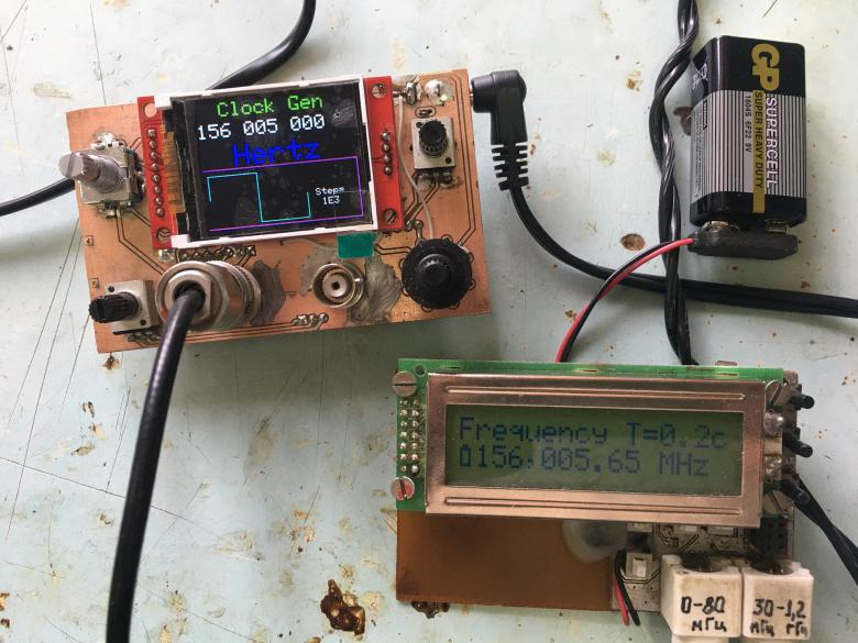

Кажись разобрался с багом перехода через 150МГц, -помогло разнести выходы si каждый на разный модуль PLL, видимо библа сама до этого не может додуматься. В общем всего пару строк надо в сетап добавить.
do{ //проверка si5351, если не найден то из цикла проверки не выйдет
if (si5351.init(SI5351_CRYSTAL_LOAD_8PF, 0, 0)==0){ //Serial1.println("I2C address Si5351 not detected");
} delay(300);
si5351.update_status();
if ( !si5351.dev_status.REVID){ //Serial1.println("Error read Si5351 ID");
} } while (!si5351.dev_status.REVID);
si5351.set_ms_source(SI5351_CLK0, SI5351_PLLA);
si5351.set_ms_source(SI5351_CLK1, SI5351_PLLB);
si5351.set_freq(2500000000, SI5351_CLK0);// будущая тактовая 25МГц для мк с выхода0 (*100)
Как откалибровать тем, кто бинарник в стм-ку заливал?
Тем, кто "бинарник в стм-ку заливал", скорее всего калибровка не нужна. А кому надо, смогут и мозгами пошевелить, разобраться, что к чему и зачем. Тем более, что есть готовый "конструктор" в посте #130 для данной версии. Распаковал, запустил и делай, что хочешь, хоть тот же бинарник получай :-)
Помогло. Спасибо!

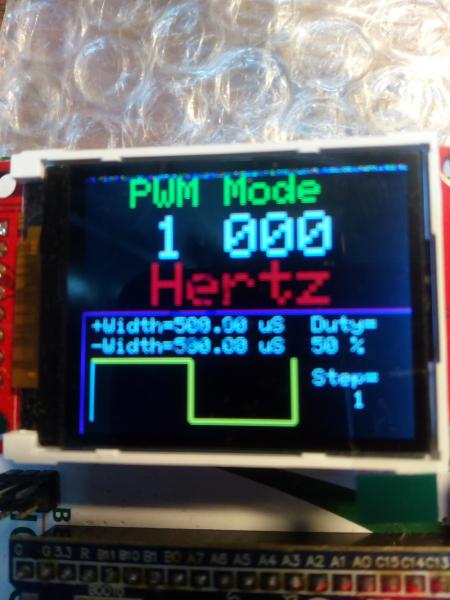

Ещё бы с вольтметром разобраться. Вот интересно, опять же. Ещё раз проверил эти 150мГц, даже на минимальном шаге ничего не зависло, или оно не каждый раз зависает?
KovAl, я сначала даже не обратил внимание на эти цвета. Поменял цвет - и всё как у вас, те же смещения. У меня есть ещё один такой дисплей от другого продавца, но проверить пока не могу, т.к. этот впаянный на плате. Проверю в другой версии платы. А где эта библиотека находится? Тоже хочу исправить. В исходном варианте смещения влево не было, это так на фото отразилось.

В общем, всё что надо было посмещал, рамку, текст, размер, теперь всё замечательно. По поводу вольтметра: та проблема, о которой я уже упоминал присутствует только в режиме измерения синуса. В режиме вольтметра тот же синус измеряется без каких либо провалов, всё почти линейно.

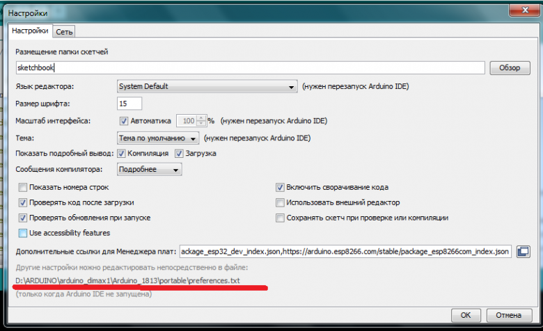

на будущее - есть простой и очень эффективный способ найти пути для всех библиотек скетча.
Просто запускаете компиляцию , когда она закончится - Ардуино ИДЕ перечислит вам все использованные библиотеки прямо в том же выводе, где поразывается размер скетча и память:
Формирователь - да, от 0 до мегагерц 80-100 не сразу, но работает, а делителей полно, хоть на 2 хоть на 256, частота от 1 ГГц и выше, у них еще и "чуйство" загрублять приходится, чтобы на пролетающую мимо муху не реагировали :-) Только после делителя надо и частотомер соответствующим образом подстроить.
А где, вернее - как поправить в скетче, не подскажете? V3.6
Собрал формирователь/делитель по схеме, которую вы предложили. Только на другом делителе - U664.
Практически тот же самый (делитель на 64), даже цоколёвка совпадает.
Пока методом тыка сделал так - в void freq_meter
// if (infreqpsc) {freq*=8;}// если включен делитель на 8 то результат умножить на 8
if (infreqpsc) {freq*=256;}// если включен внешний делитель на 64, то результат умножить на 256(64*4)
Но наверное, в этом случае делитель на 8 вообще не нужен. Только вот как его правильно убрать, не соображу.
С двоичной арифметикой и с таймерами я очень на "Вы".. :-(
В первой строке 8 заменить на 64, вторая строка не нужна. Коэффициент деления знаете только Вы, а прибор делает то, что в программу заложено. В оригинале предполагается, что на входе делитель на 8, поэтому результат измерения умножается на 8. В Вашем случае это 64.
if (infreqpsc) {freq*=64;} // если включен делитель на 64 то результат умножить на 64
А кто мешает 256 подставить? И все будет правильно, но вот почему эта ошибка в два раза - непонятно. Или встроенный делитель делит на 4, или U664 почему-то делит на 32
TIMER2_BASE->CR2=1<<5; //MMS:010 управление подчинённым в режиме "Update"
// TIMER2_BASE->SMCR= (1<<14)|(5<<0)|(infreqpsc<<13)|(infreqpsc<<12);// режим 2 внешнего тактирования + делитель/8 + разрешение работы от таймера1
TIMER2_BASE->SMCR= (1<<14)|(5<<0)|(infreqpsc<<12);// режим 2 внешнего тактирования + разрешение работы от таймера1
TIMER2_BASE->ARR=65535; //считать до максимума
Ну и тут
if (infreqpsc) {freq*=64;}// если включен внешний делитель на 64, то результат умножить на 64

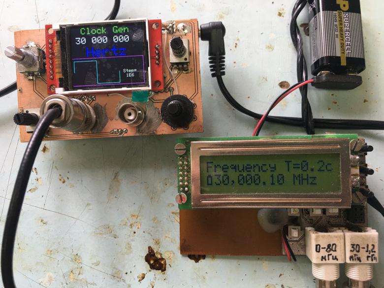

Теперь вылезла другая странность..
Меряю 30 МГц..
Если подавать сигнал с FFCO, то с обоих входов (формирователь/делитель) результат достоверный.
А вот если те же 30 МГц подать с выхода CLK1 SI5351, то достоверный результат будет только с формирователя.
С делителя получается ровно половина (15МГц)..
Кто-то съедает половину импульсов..

всё стандартно и искать где библиотеки надо посмотрев настройки )))
а вот тут ты пальцем в небо.
Библиотеки могут лежать не только по этому пути, но так же и в каталоге пользователя, и в App_Data и в самой папке скетча.
Более того, на ПК может быть несколько каталогов Ардуино и либы будут браться из любого. Ты думаешь, как у людей получается по нескольку копий одной библиотеки?
Мой способ. описанный выше - хорош тем. что показывает пути именно к тем библиотекам, которые были использованы при данной компиляции скетча.

Зачем вы вообще меняете действие флага infreqpsc? Это режим аппаратного деления cредствами самого МК. Он включается кнопкой энкодера. А программирование регистра TIMER2_BASE->SMCR= (1<<14)|(5<<0)|(infreqpsc<<12); Будет делить на 2 при включённом флаге. Зачем? Скетч кстати вообще не рассчитан на подключение внешнего делителя. На низких частотах там используется другой алгоритм, он с внешним делителем не совместим, точность измерения будет хуже в число раз делителя. Логичнее было бы по этому флагу аппаратно подключать/отключать ваш делитель. Тогда бы бы общая идеология не нарушилась.
Потому-что не хватило толку найти что-то другое, за что можно зацепиться.. :-(
dimax пишет:
Это я понял.
dimax пишет:
Об этом уже писал, что с таймерами и двоичной арифметикой строго на "Вы".. :-(
dimax пишет:
Так мне и не надо делителя на частотах ниже 30 МГц! Там будет работать (и работает, кстати) просто формирователь входного сигнала.
Мне необходимо всего лишь обойти деление на 8 на частотах выше 30 МГц. А вот выше как раз и работать с делителем.
Или не стОит этого (отключать делитель на 8) делать?
Подскажите, пожалуйста, как это правильно реализовать.
dimax пишет:
Именно так и поступил
void freq_meter(){
// коммутатор "формирователь/делитель"
if (infreqpsc) { digitalWrite(PB2,LOW); }
else { digitalWrite(PB2,HIGH); }
/////////////////////счётчик импульсов
si5351.set_freq(2500000000, SI5351_CLK0);// тактовая частота по умолчанию с выхода 1
pinMode(PA15,INPUT_PULLDOWN); // вход частотометра
PB2 подключён вместо переключателя "F1/F2" , вот здесь(#134). Схема один-в-один.
Его нужно выключить совсем а не переключать на /2. Уберите биты настройки делителя (12 и13) из функции частотометра совсем. т.е. TIMER2_BASE->SMCR= (1<<14)|(5<<0); Это будет вход без деления.
Что б сделать совсем правильно -нужно более кардинально переделывать функцию частотометра, что б исключить ситуацию, что сигнал идёт низкочастотный, а делитель включен.
Снова чудеса с измерением, теперь в обратную сторону.
Если подавать 30 МГц с CLK1, измерения достоверные, что с "НЧ" входа, что через делитель.
А вот если те же 30 МГц будут поданы с FFCO, то достоверные измерения только с "НЧ" входа, через делитель происходит умножение на 2..
Предполагаю, что это уже что-то аппаратное.
Буду ставить преобразователь уровней на TXS0108E. Все 5-вольтовые сигналы пропущу через него на STM.
dimax пишет:
А вот здесь не врубаюсь..
В чём может быть разница измерения 15 МГц, пришедших в "НЧ" вход и теми же 15 МГц, прилетевшими с делителя (1000/64=15,625)?
Или вы имеете ввиду ситуацию, когда 1 МГц, например, измерять через делитель?
Так это уже проблемы "измеряющего". Нефига частоту ниже 30 МГц измерять на "ВЧ" входе.
Согласно даташита, U664 не гарантирует работу ниже 30 МГц.
компилятор берёт библиотеки оттуда, откуда ты его ЗАСТАВЛЯЕШЬ брать, а если их там нет, то ищет строго в определённой последовательности...
Почитай документацию наконец-то )))

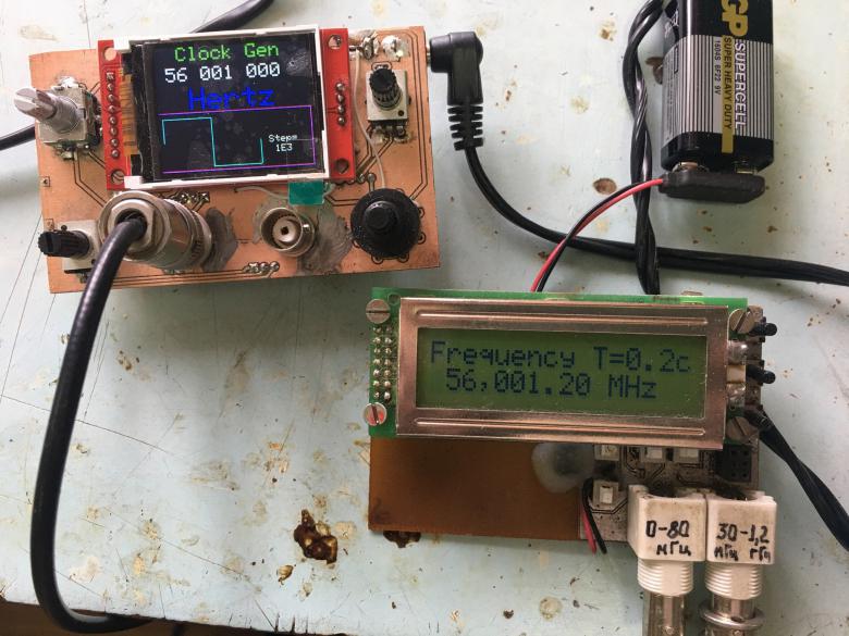

KovAl - а вы точность настройки частоты в даташите смотрели? - думаю, что +/- 12 гц - это очень даже хорошо для 10 Мгц, в реальности там наверняка все значительно хуже . или вы исключительно про эстетику - любите красивые цифры на дисплее. независимо от того. что они реально значат? :)
В даташите чего? SI5351? Так там аглицким по белому написано, что
Цитата:
the Si5351 can generate any frequency up to 200 MHz on each of its outputs with 0 ppm error.
Или Вы про что-то другое??
b707 пишет:

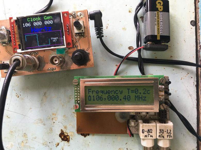

Вообще-то, не 12, а 122Гц для 10 МГц.
Да, для 10 МГц можно - как говорил т. Бендер - плюнуть слюной на эти 122Гц. :-)

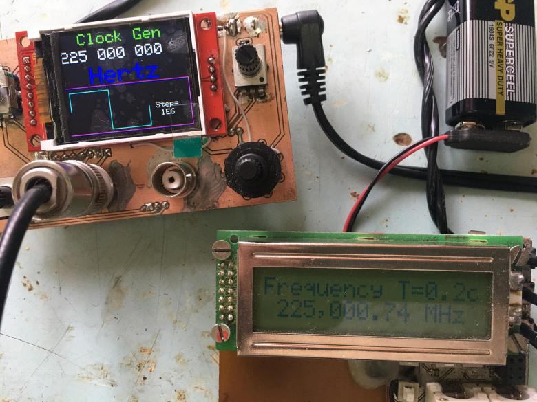

А как Вам 144 998 272 для 145.0 МГц? 1728 Гц, однако.
И 2,8КГц "вранья" для 225 МГц тоже не радуют..
С учётом нынешних реалий, это уже совсем не кот наплакал..
b707 пишет:
Ровно наоборот. Именно эта "напудренная красота" и напрягает. Ну и в первую очередь, несоответствие действительности.
Имею желание сделать прибор, которому можно доверять, а не смотреть на нём весёлые картинки..
Вообще-то, я писАл о том, что явная кратность ошибки числу 12, "ненавязчиво намекает" на то, что эта "очепятка", возможно, устранима несколькими нажатиями клавиш.

KovAl, про затык на 150МГц - к сожалению проблема есть, и это проблема в библиотеке, но при шаге перестройки 10МГц не виснет. Может есть какие-то обходные решения, не выяснял. По поводу калибровки -уже сказал выше. Я сам ничего не калибровал. Может, если когда -то руки дойдут, -поставлю кварц tcxo высокой точности. Понятно, что на плате si5351c за 200 рублей кварц ставят самый дешевый. Вообще в плане дополнений -с моей стороны никаких планов нет, и скорее всего уже не будет. Но исходник есть, и ничего не мешает желающим допилить под свои хотелки..
Увы, виснет.. В точности так же.
Попробуйте "пролистать" вперёд/назад. На "минусе" 150 зависнет.

По поводу 150мГц проверил у себя - вроде как ничего не зависает. С мелким шагом не пробовал, но на десятках мГц всё нормально. Заодно сделал несколько фото частоты с
ишки.
Увы, виснет.. В точности так же. Попробуйте "пролистать" вперёд/назад. На "минусе" 150 зависнет.
Переход через 150MHz там какое-то сложное место, в issue фигурировали подобные странности c этой цифрой. Попробуйте перекинуть вывод изменяемой частоты на SI5351_CLK2, может полегчать. Конечно по-хорошему надо бы разобраться с этим багом, но крайне не охота.
Помогло. Спасибо!
Piton, а вы не пытались победить путанку с цветом на дисплее?
Посмотрел ваши фотки - у меня та же беда - красный с синим перепутан.
Что только не пробовал подсунуть компилятору - никакого эффекта.. :-(
Тут уже писали, что такая беда с дисплеем 128*128, но у меня вроде как тот же, что и у автора - "1.8TFT SPI 128*160".
А со строкой инициализации tft.initR(INITR_BLACKTAB); пробовали поиграться?
Ай, спасибо, MAG-N!!! А мужики-то и не знали! :-)
А я весь ум сломал, 333 библы перецеплял, перелопатил, 1000 ..ёв в глотку и якорь в ...у китайцам отправил. :-)
Всего-то и делов - надо было на цвет "ярлычка" на дисплее глянуть.
А он зелёный у моего экранчика...
tft.initR(INITR_GREENTAB); - и все дела!
Если нет в папке со скетчем и в скетче объявлена как #include <Adafruit_ST7735.h>(именно в угловых скобках, а не в кавычках), то скорее всего в
Ну или в папке libraries, где установлена Arduino IDE.

Что то никак не получается с этой библиотекой. В авторской сборке в папке libraries её нет. Скачал архив, подключил, пишет что подключено, но в папках её нет. Сделал изменения в архиве, переподключил, но ничего после прошивки не меняется. Разархивировал, положил в папку libraries-тоже без изменений. Пока в тупике.
Плохо искали. В авторской сборке Portable\sketchbook\libraries
Да, туда не посмотрел, спасибо. Там была библиотека Adafruit_ST7735_and_ST7789_Library, а я ещё добавил ту, что мне написал KovAl Adafruit-ST7735-Library-master и там делал изменения, что никак не влияло на результат. Короче, для меня это немножко "тёмный лес", могу заблудиться. Ещё раз спасибо, сейчас уже картинка на месте.
А зачем было что-то добавлять? В папке библиотеки Adafruit_ST7735_and_ST7789_Library уже есть Adafruit_ST7735.h, Adafruit_ST7735.cpp - там и надо было делать все изменения. Эта самая Adafruit_ST7735_and_ST7789_Library - два в одном - для дисплеев с контроллерами ST7735 и ST7789. Ну а "тёмный лес" - это понемногу и со временем пройдет :-)
Так я ж её не нашёл, спрашивал где она должна быть, мне KovAl ответил где и как называется библиотека, там её не было, вот я её и установил. Но она установилась в то место, о котором я не знал. Поэтому я её разархивировал и кинул в корневую папку libraries и там делал изменения, которые никак ни на что не влияли. А потом , благодаря вашей подсказке, нашёл эту папку, где были уже обе эти библиотеки. Не дошло сразу, что программа Portable и в такой же папке надо искать библиотеку.
Главное, что руки не опустили. Получилось, и это хорошо.
Это если подробный вывод включен. А по-умолчанию "Скетч использует..."

Меряю 30 МГц..
Прям как у Алисы - всё страньше и страньше, всё чудесатее и чудесатее.. :-)

Меряю 30 МГц..
Если подавать сигнал с FFCO, то с обоих входов (формирователь/делитель) результат достоверный.А вот если те же 30 МГц подать с выхода CLK1 SI5351, то достоверный результат будет только с формирователя.С делителя получается ровно половина (15МГц)..Кто-то съедает половину импульсов..
лучше ты читай внимательнее. Твое замечание не про то, о чем я писал.
далее дискутировать не буду. У нас с тобой, как мне кажется, есть четкое мнение друг о друге ( о моем ты, наверно. догадываешься).
Не вижу смысла продолжать.

Ещё один момент давно хочу уяснить - почему частотомер всегда 10 МГц со своего генератора (на SI5351) показывает как 9 999 878?
Да, знаю что есть такая проблема, но причин не знаю, иначе бы её не было. По идее сигнал от того-же тактового, от которого тактируется сам МК алгоритм должен измерять с точностью +/- 1Гц. Почему это не происходит -фик знает, может потому, что МК доумножает её на 4, и отсюда рассинхрон. Проблема слишком незначительная, а времени на её решение требуется очень много. Может когда-нибудь дойдут руки, выясню.
Если я правильно понял вопрос, то:
Я собирал на макетной плате генератор на Si5351, для контроля частоты использовал цифровой осциллограф. Тоже заметил, что несмотря на то, что в синтезатор загружалась правильная частота - частота на выходе была немного не точная. Посмотрел частоту кварца si5351 - она была тоже "не в ажуре". Короче просто сделал "калибровку" и все стало тип-топ.)
Ну не такая уж и незначительная, если рассматривать измерение частот от 100МГц и выше.
Ошибка в 2,752 КГц на 225МГц уже существенна, если рассматривать её как абсолютное значение, а не в %.
Кстати.. Ошибка проявляется и при измерении частоты и от внешнего генератора тоже.
Т.е. "внутреннее тактирование" тут не при делах..
А что если пойти путём лечения не причины, а следствия? Т.е. тупо прибавлять к измеренной частоте некое значение.
Просматривается же явная зависимость абсолютного значения ошибки от какого-то некоего числа.
Ну вот смотрите:
1 МГц - ошибка 12Гц
10 МГц - ошибка 122Гц
20 МГц - ошибка 244 Гц
100 МГц - ошибка 1216 Гц
200 МГц - ошибка 2432 Гц
