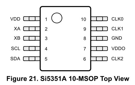

Dimax, есть одна идейка промодулировать выходной сигнал. Сможешь ли сформировать на любой ноге Ардуинки 1кГц, при входе аппарата в режим Clok Gen? Желательно чтобы он появлялся не ранее частоты 100кГц на выходе Si и именно в этом режиме.
Идея заключается модулировать питание выходных каскадов Si5351 (нога 1). Будет реализована амплитудная модуляция (ну хоть что-то)

P.S. Для полной реализации этой идеи предлагается в разрез питания выходных каскадов Сишки (1-я ножка) поставить транзистор на базу которого подавать импульсы с частотой 1кГц при установке частоты Clok Gen выше 100 кГц. Для включения/выключения режима модуляции предусмотреть еще и формирование сигнала высокого/низкого уровня для вывода транзистора модулятора в соответствующий режим ("Модуляция" вкл/выкл).
Это будет 100% модуляция. Для изменения ее глубины достаточно будет сдвигать рабочую точку транзистора, изменяя смещение на его базе.
Повторюсь, что это будет амплитудная модуляция. Подобное решение применили ребята в генераторе SG-4400 на VRTP.RU на чипе ADF4350-51

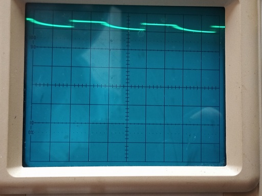

Отпишусь по результатам своих изысканий по модуляции.
Оторвал от платы 7-ю ногу СИшки и подключил ее к питанию через высокоиндуктивный дроссель. К точке соединения дросселя и 7-й ноги СИшки через емкость 10мкф подключил выход DDS OUT (один из методов получения АМ). Сигнал не модулировался потому, что уровень сигнала с выхода DDS OUT упал очень сильно, но на контрольном приемнике все-таки кое как проскакивал. Т.е. метод рабочий, но нужно генератор и 7-ю ногу СИшки развязывать через буфер в виде транзистора.
Окончательного результата не получил потому, что оторвал от СИшки ногу, статикой спалил какой-то порт СТМки. Поэтому пока не появятся для замены МК и СИ продолжать изыскания нечем.

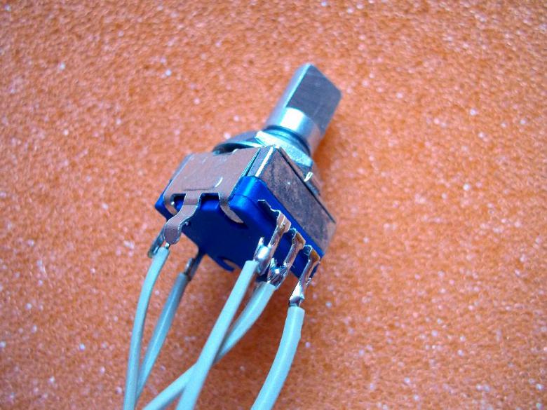

А энкодер нужен самый обычный, типа ЕС11 (на Вашем фото ну очень на него похож). В начале этой ветки об этом писалось. И попадались мне энкодеры, у которых подвижный контакт не средний, а один из крайних.

По даташиту вроде как нога 7 - VDDO
Да, 7-я ножка - питание выходных усилителей.

Да, так делали когда то, но на лампах, 2 лампы включали параллельно по анодам. На одной делали генератор, на другой модулятор. Модулятор отбирал часть тока анода генератора на себя и амплитуда прогибалась. Здесь напряжения маленькие, а токи, относительно, большие 100мегаГц все таки. Без ключа не обойтись. И резистор переменный ставить надо(начать с 100кОм для mosfet). У этих транзисторов с обедненным каналом, очень большая крутизна характеристики S(V/A), и достаточно будет маленького изменения напряжения на затворе, что бы загнать его в насыщение(мах амплитуда) и опустить до некоторой величины(мин амплитуда). до нуля питание опускать нельзя, при некотором напряжении появятся искажения на выходе, а значит и дополнительные гармоники, а это плохо очень. Поэтому нужно найти эту точку. При необходимости, включать дополнительно, резистор, с стороны линейки ЦАП. 100к большой резистор, он ни как не повлияет на ЦАП и порт МП. Я бы с удовольствием повозился, но мне этот синтезатор не нужен, да у меня его и нет. Я своял девайс от без делия, для души.
Мофсет из-за большой крутизны будет выводить на 100% модуляцию АМ. И это практически будет не модуляция, а манипуляция. Поэтому, для изменения глубины модуляции нужно ставить все-таки не мофсет. А с его согласованием что нибудь придумаем.
Видимо автор этого поста большой теоретик.

Вот в приложении фотография энкодера.
Какой энкодер нужен ???
Очень прошу совета.
Все делаю правильно, согласно диспетчера устройств для ардуино Нано порт 18, а для ардуино Мини Про порт 9.
А энкодер у меня ЕС11, но не работает. Работает только кнопка энкодера.
