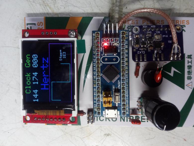

Ну вот смотрите, "мой Гена" на 144 МГц врёт на 12 КГц выше!!
А если я 3-ю гармонику возжелаю изловить на 432 МГц?
В командах настройки СИ-шки есть установка истиной частоты тактового генератора. Это все можно измерить, было бы чем, потом подставить, куда надо. В моем случае было проще:
si5351.set_correction(79600, SI5351_PLL_INPUT_XO); т.е. сдвиг частоты вниз на 796 Гц. На 12 кГц это до ...уя будет. Дополню: два нолика после 796 - это десятые и сотые герца, но я с этим не заморачивался.

Частота тактового генератора Si5351 где-то в скетче должна указываться при инициализации. Ну и если, как в кино, "желаете помучиться" :-) - вставить эту строку и подбирать коррекцию.
Нее.. Эт-то не серъёзно! 330! Каждому! :-)
Кстати, это с той самой китайской платкой..
Надо, надо "корректор" в скетч вводить!

такои кусок железа есть, версия 3.5 норм работает, 3.6 черныи экран.. обмена между стм и сишкой нет :)

усе влазит... с кварцем запускается.. заливка прошивки через стлинк.

Если версию 3.6 запускаю, то сишка поднимается на 25Мгц по СLK0...... при условии что кварц на 8Мгц впаян... скорее всего проблема в самом СТМ и его тактировании. И Да.. если вмеcто кварца Сишку припаять на D0, то экран белый.
