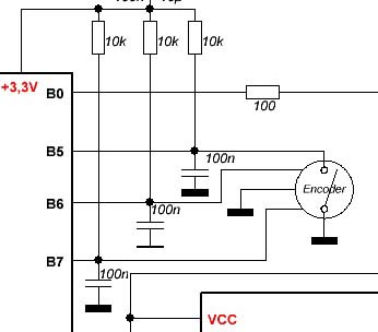

Попробуйте подключить обычную кнопку вместо кнопки энкодера (новую, не убитую) , эффект будет такой-же?
100% аналогичный.. Заменил енкодер - то же самое.
В процессе изучения проблемы обнаружил весьма странный "эффект" - если просто тупо касаться любой железкой до "земли", происходит то же самое!
Срабатывает прерывание на РВ5, что приводит к переключению "Step"..
Шунтирование линий питания (5 и 3,3В) конденсаторами 0,1 мкФ, дублирование проводами всех "земляных" выводов модулей STM и SI5351 эффекта также не далО..
Пробовал менять источник питания 5В - тоже без результата..
Вот такая вот "аппаратно-программная мистика"..

В процессе изучения проблемы обнаружил весьма странный "эффект" - если просто тупо касаться любой железкой до "земли", происходит то же самое! Срабатывает прерывание на РВ5, что приводит к переключению "Step"..
Офигеть) Ну это точно проблема монтажа. У меня ничего подобного нет. Ложные срабатывания были в старой версии схемы (3.5) и то, может одно на сотню нажатий.
To KovAl : присоединяюсь к предыдущему посту, что-то с разводкой платы и (или) с монтажом не так. Работает энкодер и кнопка его уже не первый год, и никаких проблем.

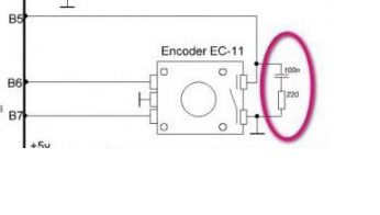

Если про "картонку" - это в мой огород, то сообщаю - картонка не при делах.
Проблема была в некорректной защите от дребезга кнопки энкодера.
Изменил схему антидребезговой цепочки на такую (из V3.5), и.. - "картонка плавно превратилась в FR-4" :-)
И кнопочка заработала, как доктор прописал.
Кстати.. Так и не смог понять алгоритм софтовой защиты от дребезга кнопки энкодера в V3.6..
Если честно, я его вообще не нашёл в скетче..
Но так-как проблема решилась аппаратно, углубляться в поиск не стал. Да и не мой это уровень..

Кнопка энкодера работает безобразно - срабатывает как при нажатии, так и при отпускании.
Соответственно, на одно нажатие получается два значения.
Чтобы выбрать шаг установки частоты, приходится немало "потрудиться", чтобы изловить нужное значение..
С собственно энкодером проблем нет - всё переключает правильно, а вот кнопка..
Пробовал изменять схему цепочки антидребезга - результат нулевой..
Это мне одному так не повезло, или..?
Всё собрано пока на "собашнике" из куска картона, но подобные "монтажки" собираю не впервой.

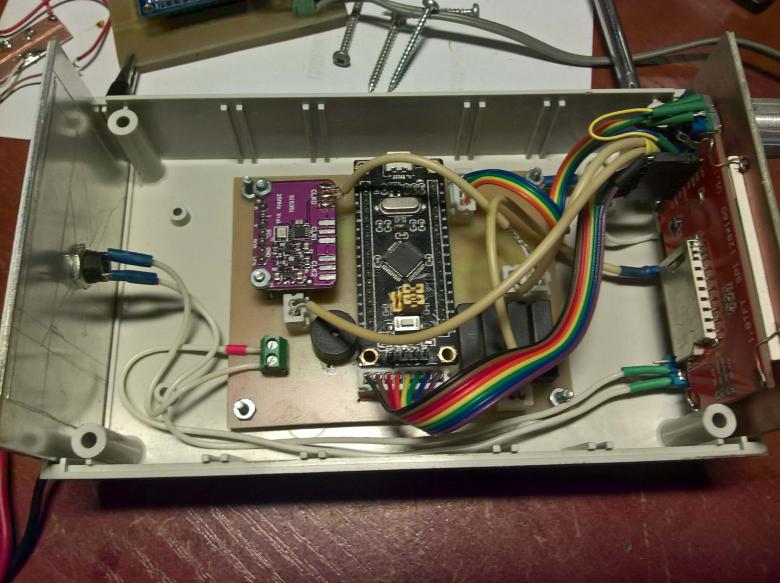

А фото можно увидеть?
Пост #60
Пост #60
И где тут образец "правильного монтажа"?
Образец "красивой коробки" вижу. ;-)
https://wdfiles.ru/fd800a
Раскрутил, не поленился. Вот так эта "красивая коробка" изнутри выглядит:
Ещё вопросы будут?
Спасибо, но не полегчало.. :-)
Во-первых, это НЕ V3.6, а во-вторых, на вопрос о "правильном монтаже" не отвечает.

Да, это нечто среднее между 3.2 и 3.5 Делал для себя, и меня все устраивает.
Я делаю так, независимо от библиотек и просто "самописного" софта. Ну а FR-4 до гигагерца-двух вполне нормально работает.
Собственно аналогичное также применяю в своих "поделках".
Но в данном случае, почему-то оно не прокатило..
Предполагаю, что причина в небольшой разнице напряжения между внутренней подтяжкой МК и источника 3,3V.
Плюс мелкие пульсации питания, пролезающие из БП.
Практически не заметные "глазом" (осликом), но всё же имеющие место быть.
А в софте кнопка висит на прерывании в режиме "RISING" (возрастание). Возможно, при дребезге эти паразитные импульсы создают некий "высокий" импульс.
Может и что-то другое, утверждать не буду. Но простая "искрогасящая" цепочка проблему решила.
