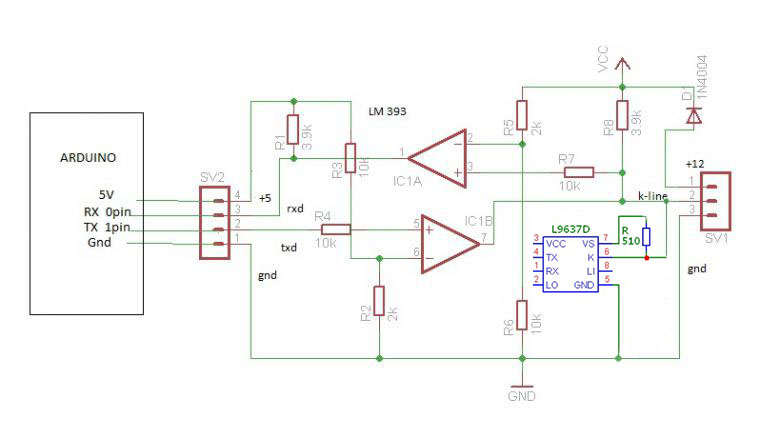

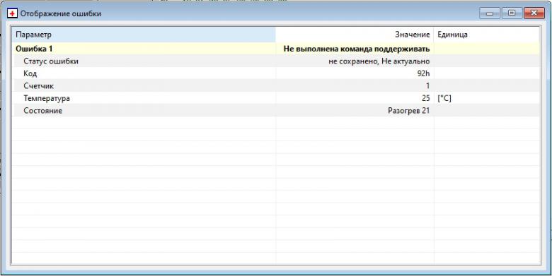

Всем привет!
Собрал пока Nano+wbus (k-line). Пытаюсь наладить запуск WTT/Z (догреватель с принудительно включенной помпой, управление только по Wbus). На скетч #444 не реагирует. Со скетчем #478 происходит начало запуска, топливный насос качнёт раз пять и глохнет. В диагностике потом ошибка 92h "Не выполнена команда поддерживать" (горение, видимо). Что подправить или какой скетч попробовать еще?
PS: K-Line и на L9637D и на LM393, две Nano - поведение одинаково.
запустить котел c программы WTT, при этом снять лог в ней же (нужен инженерный режим этой программы). В этой теме стопицот раз обсуждалось как это сделать. Лог сюда под спойлер
Не понял, как правильно тут убирать под спойлер, поэтому вставил так коряво (постом выше). Буду признателен, если поможете с корректировкой скетча #478 (лог снял от запуска до остановки с выходом на максимальную мощность, поэтому такой длинный получился).
а сейчас нужно сделать почти тоже самое, только программа WTT будет "подсматривать" обмен (котел выбираем "монитор W-шины"), т.е. выступать третьим лицом . А девайсом вы запускаете котел и снимаете лог. Посмотрим чем эти логи будут отличаться

Вообщем не взлетел исправленный #478й. На нём даже насос не качает. Происходит предварительная продувка и кирдык, вентиляция и остановка. Зато на неисправленном сегодня прогретый котел запустился и работал нормально, один раз. Не знаю, связано ли это с прогревом или просто повезло. Но потом, когда подостыл, опять по 5 раз качнет насос и баста. Лог снять не получилось, два устройства на Wшине мешают друг-другу. Когда подключаю k-Line для прослушки, котел перестаёт реагировать на поделку и в логе ничего не появляется. В сл. раз захвачу оригинальный минитаймер, посмотрю, смогу ли его подслушать.
PS: но истина уже где-то рядом... :) В любом случае огромное спасибо, что помогаете!
Да, и после исправленного #478 скетча ошибка всё равно такая же:
тогда сопротивление подтяжки к-лайн к питанию уберите в адаптере к-лайн , чтоб можно было подслушать
Занимательная электроника! ;) Расскажу по порядку...
Собрал я сперва связку ArduinoNano+L9637D -не заработала. Решил, что возможно микруха неисправна, поэтому собрал еще одну связку - ArduinoNano+LM393 - тоже не заработало. Как проверить? Вычитал, что с пустым скетчем должна работать как обычный K-Line адаптер. Попробовал с пустым скетчем. Через обе связки WTT соединяется с котлом и запускает! (правда для этого надо в связке TX/RX местами менять). Значит использованный мой скетч был не правильный. Нашел здесь скетч из поста #478 - с ним котел запускался, но сразу же гас. MaksVV предложил послушать диалог Ардуино и котла. Залил скетч #478 в сборку Nano+LM393, а для подслушки решил использовать Nano+L9637D. Сперва всё было глухо, котел команды не воспринимал, но MaksVV подсказал убрать подтяжку +12в с прослушки. И о чудо, котел стал нормально стартовать и работать! Но в WTT походу я вижу команды только от пульта, ответов котла почему-то нет. На Nano+LM393 при этом всё время светится диод RX, TX периодически помигивает. Если отцепляю L9637D от шины, то диод RX тухнет и котел глохнет. Какая взаимосвязь - мне не понятно. Может у спецов возникнут идеи? (Arduino запитана через VIN pin30, от того же БП на 12в, что и котел)
PS: Соответственно сейчас рабочая схема выглядит так (просто на wbus параллельно висит L9637D):
Дак вы же вроде убрали подтяжку к 12в? , а на схеме она есть у обоих адаптеров. В wtt при прослушке все сообщения естественно будут Rx. И лучше прослушку делать нормальным клайн адаптером без МК. Ну то есть связкой usbTTL->kline с отключенным резистором подтяжки (510 Ом у l9637d) Проверить все адаптеры можно соединяя их между собой и гоняя туда сюда байты.
Ну и с пустым скетчем не будет работать как клайн адаптер.
Подтяжки на втором адаптере нет, как и нет соединения tx/rx ардуины с L9637D. Микруха как на схеме, подключена только на землю и wbus и каким-то мифическим образом заставляет связку ардуино+lm393 нормально работать с котлом. Звучит фантастично, но это факт
А 510 Ом тоже как на схеме подключён? Или нечаянно нарисовали?
Ну 510 остался от подтяжки к 12в, но она ж никуда не подключена, поэтому получается как на схеме
