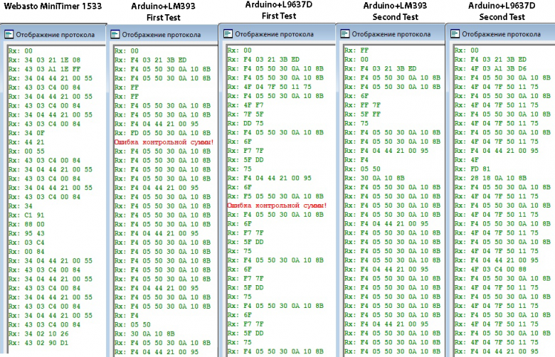

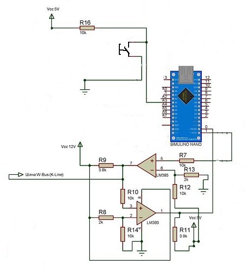

ардуина в этом случае (с пустым скетчем) выступает лишь в роли транспорта USB-serial (CH340) <-> K-Line. Изначально пытался сделать как тут, но потом наткнулся на здешнюю ветку.
Предлагаю перецепить клайн части схем к софт сериал порту и погонять байты между ардуинами, используя скетчи из примера софт сериал. Проверить тем самым обе схемы. Если l9637d работает, скорее всего её нужно подключить и просто вместо 510 Ом пробовать другие резисторы 1к 2к 4.7к 10к. Должно заработать
С прослушкой видимо косяк вышел. Я дома подключил к минитаймеру. Нажал на нем запуск, в окне протокола WTT увидел команду. Подумал что работает. А когда приехал в гараж и начал проверять с котлом, то понял, что вижу сообщения только с одной стороны, а ответы котла не вижу. Короче ерунда какая-то. Попробую, как Вы говорите, с помощью нормального k-line адаптера еще послушать. Вот скрин лога запуска котла от минитаймера (последняя команда - это остановка):
redbiz, посмотрел скетч 478 внимательней, есть там недочеты, скорее всего дело в скетче. Он старый . вот убрал лишнее из последнего скетча. Запуск котла тактовой кнопкой.
но не проверял !!. позже проверю
UPDATE. чуть еще поправил, проверил без клайн адаптера, вроде все правильно скетч выдает

Сегодня послушал протокол с помощью VAG COM KKL 409. На картинке первый столбец - это запуск и остановка котла от минитаймера 1533. Загрузил скетч #478 в обе Arduino. При первой попытке с LM393 котел запустился и работал (хоть и проскочило сообщение "Ошибка контрольной суммы". Кстати, что это?). На последующих тестах котел запускался и тух (переставал качать насос). Где-то раньше, где-то позже.
Со скетчем из сообщения #1960 по схеме #1942 ничего не запустилось, на кнопку не реагировало, диоды не моргали, команды в протоколировании не появлялись.
а кнопку то какого пина замыкали ? Нужно было пин А2 коротко на массу замыкать и в Тх начинают идти сообщения для запуска котла , я проверил . Можете пин индикации включенности котла выбрать 13. чтоб знать отреагировала ли кнопка
Значит так, докладываю: Котел со скетчем из #1960 запускается и останавливается по кнопке великолепно! Спасибо огромное за помощь! Теперь можно двигаться дальше, к gsm :)

Я не пойму как у вас wtt вообще связывается с котлом через эти связки с ардуинами. При работе wtt с котлом ардуина как бы лишняя
Можно убрать l9637d, оставив схему lm393 и играться дополнительными резисторами пробовать wbus 10к к питанию подтянуть, 2k, 1k
Спасибо! Попробую еще разные варианты. С софт-сериалом у меня ничего не получилось, видимо неправильно его прописывал...
А подслушка то в итоге получилась когда котёл запустился, есть лог?
Как в схеме, пин А3 с подтяжкой через 10к на +5в через кнопку замыкается на массу
Эх... Сейчас вот дома попробовал замкнуть А2 - диодики действительно заморгали :( , хоть опять возвращайся в гараж и проверяй...
Посмотрел скетч, действительно запуск на пин А2 прописан. Исправил на 17 (А3) - теперь на мою кнопку реагирует.

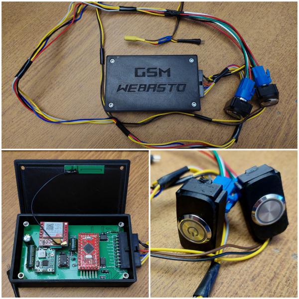

Приветствую всех, может быть нужно кому, есть полностью готовый к установке комплект, проработала год на моей машине, работала даже в -40.
Пинов могу отсыпать для разъёма, если нужно ещё что-то подключить. В данный момент прошита под котлы для шины W-Bus, подключается в разрыв "таймера" вэбасто.
Если кому интересно, пишите в контакт @maxkit

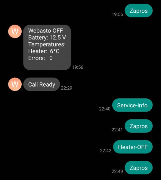

Интересный глюк сегодня подхватил, пришло сообщение "Call Ready" пытался его найти в прошивки, но не нашёл. Ещё самое странное что модуль перестал отвечать на СМС.
Есть опыт работы с модулями, поэтому мне понятно что произошло:
1) Call Ready - это модуль перезапустился, он находит сеть и пишет Call Ready и SMS Ready ююю
2) перестал отвечать на смс - модуль не был инициализирован стартовыми АТ-командами, может даже и скорость другая... Поэтому ничего не работает, присылает чушь - вообще капец.
вывод - программа очень сырая и глючная.
Программа не сырая, а отличная. А вот китайские модули все портят, купите оригиналы и будем вам счастье.
