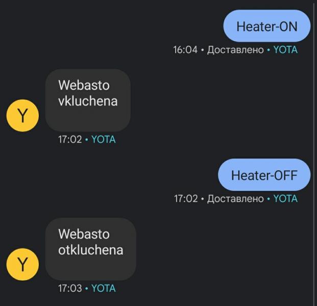

Балалайку собрал, вроде как даже работает (на столе), но наотрез отказывается подключаться к интернету с симкой Yota. Вот настройки, которые дают в Yota:
const char ACCESSPOINT[]= "\"internet.yota\""; // точка доступа оператора связи симкарты
Вот, что пишет модем:

Если вставить симку мегафона, и изменить точку доступа на "internet", то всё работает. С Yota не хочет ни с APN "internet", ни с APN "internet.yota". Наверняка надо что-то донастроить. Подскажете, что?

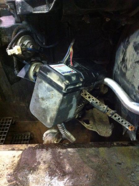

Вот единственное фото котла, которое у меня есть. (Видно надпись Thermo Top C)

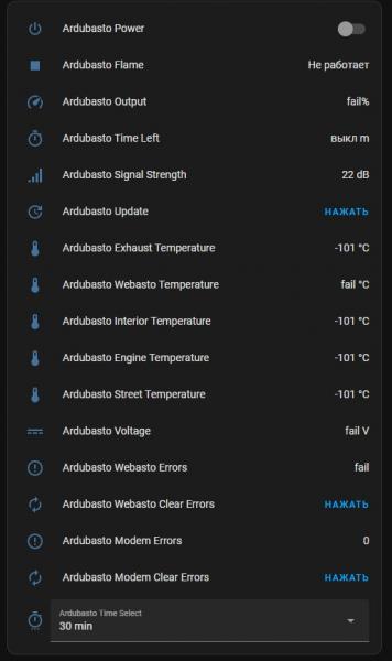

1) Раз у меня котёл с шиной 10400, он же должен читаться? Должен ли он запускаться по этой шине? Сейчас не работает ни то, ни то. Если должен, куда копать?

1. должен и читаться и запускаться по шине , если котел конечно для универсальной установки, а не штатный от какого-то автомобиля

купите юсб клайн адаптер, подключитесь к котлу через программу WTT, если подключение пройдет, то можно в программе посмотреть логи и я скажу должен или нет подключиться . Возможно LM393 мертвая у вас . если покупали в китае , легко может быть

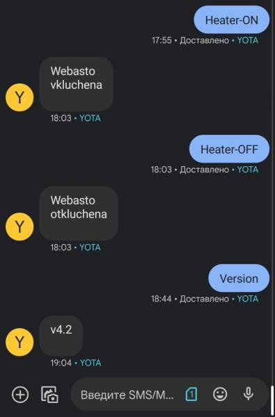

Вот скетч (Версия 4.2):
Может как раз у вас такая вебаста которая не поддерживается и управление только по потенциалу. У меня Thermo Top Evo 2014 года.

Сейчас просто купил симку мегафона, вчера установил в машину на запуск по потенциалу, пока не решится проблема с K-Line. Сегодня полёт нормальный, неделю слежу за онлайном.
Интернет очень нужен, я добавил устройство на свой брокер, в свой умный дом)))

залил скетч 4.53. Исправлены кое какие баги. Добавлено управление сигнализациями старлайн по шине SL-Data (модели, где есть синий 3х пиновый разъем SL-Data вплоть до А94, B94, E90). добавлены короткие смс команды управления
221 - вкл котла, 220 - выкл котла
21 - запуск двс , 20 - заглушить двс
11 - поставить на охрану, 10 - снять с охраны
41 - запрос состояния девайса
