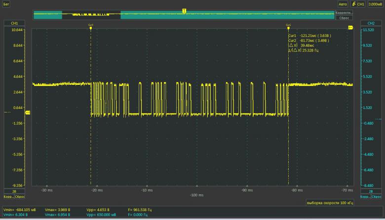

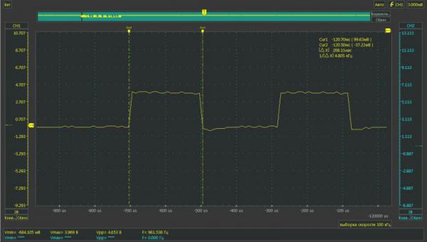

Судя по вчерашним измерениям минимальная длительность около 208 нс. отсюда скорость получается 4800( скорость смотрел AVR калькулятором) Блок управления залитый в компаунд. Вечером буду смотреть терминалом, постараюсь сделать логи всего процесса нагрева от включения до отключения.
redbiz, посмотрел скетч 478 внимательней, есть там недочеты, скорее всего дело в скетче. Он старый . вот убрал лишнее из последнего скетча. Запуск котла тактовой кнопкой.
но не проверял !!. позже проверю
UPDATE. чуть еще поправил, проверил без клайн адаптера, вроде все правильно скетч выдает

измерить время одного бита (найти самый короткий импульс) -> вычислить скорость -> подключиться на этой скорости терминалом через юсб-ттл.
