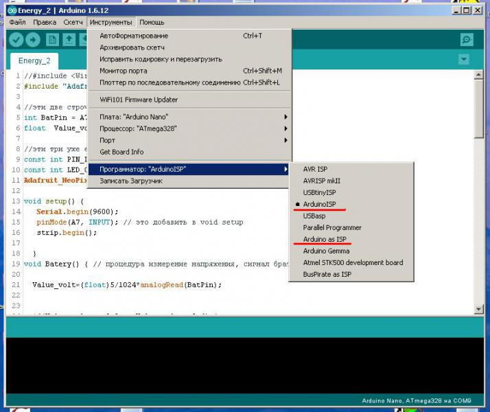

поставил 300 и если не подключен то пишет нет рюмок.
но например подключаю к А2. нажимаю на концевик - пишет в 1 рюмку но наливает в 2
например подключаю к А3 - пишет в 1 рюмку, а наливает в 4
А вот такая закономерность.
В ручном режиме выбираю например 3 рюмки. Наливает.
Перехожу в авто режим, рюмки не ставлю, и пишет - в 3 нет рюмок.
Если в ручном выбрать 5, то в авто напишет - в 5 нет рюмок.
Остальные входа в воздухе висели, там на них непоймиче происходило. когда концевик с резистором подключен не входе гарантированно низкое напряжение близкое к нулю , АЦП будет выдавать 0,2, 5,10,12, когда контакт замыкаешь на входе появляется напряжение питания 5В, АЦП выдаст 1024. а резистор нужен чтобы ток ограничить.
А вот такая закономерность. В ручном режиме выбираю например 3 рюмки. Наливает. Перехожу в авто режим, рюмки не ставлю, и пишет - в 3 нет рюмок. Если в ручном выбрать 5, то в авто напишет - в 5 нет рюмок.

И кстати может кому поможет когда нибудь. У меня заливал на 5-20 раз скетч. Дело было в мп3 плеере. С подключенными rx tx. Отключаю их и заливает все с первого раза.
Всем недоинженерам, не умеющим читать, торопыгам и просто ленивым: только что промониторил срабатывание микриков, скетчем для настройки датчиков. Результат выкладываю ,следующий глупый вопрос приведет к удалению ВСЕЙ! моей папки с Я-диска. Файлы будут выдаваться через личку после сдачи зачета по прочтению всей темы постранично. Экак меня "Тундра" торкнула и просветила :).

при заливке в ардуино, моя нано постоянно мне моргает TX диодом. Примерно раза два в секунду. Мп3, соответственно, не работает. Скетч nalivator_v5.1_lcd_dfp так не чудит с морганием, но проверить не могу, так как нет дисплея LCD. ЧЯДНТ?
Нано в наличии нет поверить не могу, на ПРО МИНИ все работает. Когда заливаете скетч отключайте от Ардуины ленту, сервм и МП3 ПЛЕЕР ОБЯЗАТЕЛЬНО!!!!
У меня нано, ничего не отключаю, вроде заливается все нормально.... Уже раз цать перезаливал скетч, вроде все хорошо.. На моргание диодов внимания не обращал (OLED дисплей, до ЛСД пока руки еще не дошли).
Местный глюк ардуинки. У братца взял про мини, с ней все нормально. С другой нано тоже работает. Просто не было в наличии других. Странно, но остальные скетчи работают с ней. Только этот на этой ардуине нано... Мистика.. Без 0.5 не разобраться...
П С. При прошивке все отключал.
