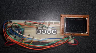

Давно уже собрал на 5110 плюс добавил свое все работает.

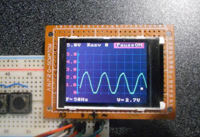

И собрал на экране Epson LCD L2F50 от Siemens S65. Сложил два скетча PULTOSCOPE_TFT и
PULTOSCOPE_LCD5110_final_2 для уменшения мерцания экрана и отображения частоты.
Частота отображается полностью с тысячными герца до 2 МНг.
Пока без корпусов жду обновленной версии и выберу на каком экране.

Обработка ацп одинаковая, но на 5110 показывает полу волну (через кондер полностью синусоиду) , а на L2F50 напрямую без ничего полностью синусоиду и постоянку.

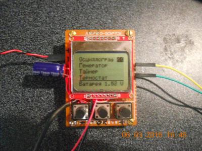

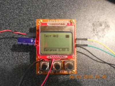

И хочу добавть показания акб питания когда например Vmax ==0 то выводил показания акб. Но не придумал как это грамотно сделать. Просто замер аналогово входа приводит в ступор ардуину. Нужно переключать опорное и изменять ногу ацп. Не будет ли это только мишать при работе с осциллографом.
а четвёртая кнопка за что отвечает? и эта, скетч можно глянуть?
про батарею - так вроде есть возможность мерять(вон, даж под чертой написано). или я что-то не так понял?
Четвёртая кнопка то просто в макетке не захотел убирать.
А замер батареи я имел в виду в самой программе при работе с осциллографом или генератором.
Скетч могу скинуть на 5110 там все работает, термостат только на нагрев и скетч большой загружаю через программатор. ЗАБЫЛ ДОБАВИТЬ в осциллографе в паузе частоту показывает с точность до тысячной, а в генераторе добавил еще один предел на 10КHг.http://yadi.sk/d/l6lFYhD8px7kJ
а на L2F50 только осциллограф сегодня доделаю гену потом выложу если кому нужно под L2F50 или как пример.

Там смотрите: В телефонах Siemens CX65 использовались 3 типа дисплея, на контроллере LS020, LPH8836, и еще один тип который никак не подходит для Хамелеона.
Еще один тип как раз как у меня L2F50 от Siemens S65 на него очень мало инфы в инете.
Пришлось по крупицам собирать библиотеку L2F50 что бы в ардуине запустить. Он 16-битный
цветной TFT дисплей, с разрешением 132x176 пикселей, но медленный контроллер.

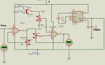

давайте с операционником определимся
TLV2372 - подойдёт скорее всего для варианта №2 Supply Voltage Range . . . 2.7 V to 16 V, Wide Bandwidth .. . 3 MHz
Android Bluetooth осциллограф
а 3МГц достаточно? я чёт думал что 10-15...
сделать на 7660 двухполярное питание для ОУ и будет очень даже - всего две микросхемы да десяток деталюшек

Взял вот такую: mc33078n. Экспериментирую.
mc33078n
High gain bandwidth product: 15 MHz
VCC Supply voltage ±2.5 to ±15 V
VetalST - Огромное спасибо Вам за проделанную работу на 5110, конечно будем ждать под L2F50.
Сижу занимаюсь сегодня или завтра выложу.
Может у кого нибудь есть библиотека под экраны Siemens S65 для ардуино с русским шрифтом поделитесь пожалуйста.
Моя библиотека выводит русский вот так http://arduino.ru/forum/programmirovanie/pomogite-podpravit-shrift-dlya-lcd-l2f50-ot-siemens-s65
Библиотека работает только с Arduino IDE версии 1.0.6.
а не подскажете зачем в данном устройстве термостат?) или это спортивный интерес?)
Это мне нужно для моих целей что бы не делать 10 разных устройств, а было просто все в одном под рукой.

Вот скетч и библиотеки PULTOSCOPE_LCD_L2F50__final_V2 http://yadi.sk/d/EeUsZUaipyEVT
Подключение смотрим в скетче и на картинке в архиве.
