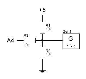

bodriy2014, разобрался. Минимальный SinU (20) слишком большой для опорного 5v. Так как там maxV на таком напряжении не доходит до 10-15. Сделал SinU минимум 5 и все заработало. Также чуть оптимизировал смену вывода часты:
Теперь как только появляется аппаратный подсчет, он сразу выводится. Так более точно получится переход.
Bkmz62, если говорить о разрешении дислпея, то Вам скорее всего подойдет моя версия от 3410. Но она будет готова "окончательно" ближе к выходным. Но ее все же нужно будет адаптировать под библиотеку. Пока поэксперементируйте с версией от 3310, попробуйте подключить библиотеку Вашего дисплея, научитесь корректировать вывод.
У меня же стационарный делитель 1:3, и на опорном 1.1 я просматриваю 3.3v. А при опорном 5 у меня есть авто масштаб на 1v. )) Все запутанно для кого-то, но мне так удобно и ясно. Когда будет все готово, постараюсь все растолковать для остальных.
вы мелкий сигнал маштабируете меняя значение У-интересный прием, пинов свободных много можно разных переключателей навыводить.

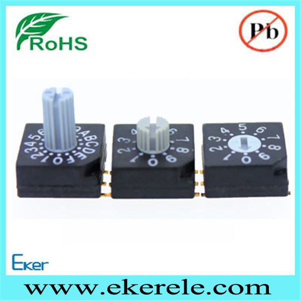

Сам себе хочу так сделать, но пока нет классных переключателей китайские движки не хочу, хочется как в советской технике щелчковые крутилки.
Они же габаритные! Мы осциллографические "спичечные коробки" собираем, куда такие крутилки еще!)) Конечно, можно вместо них приспособить SMD/DIP переключалки такого плана, но стоит того?
У меня програмный масштаб. Думаю, больше ничего прикручивать не буду, и так навесили на него все, что только можно!) Глабально можно было бы еще эксперементировать, если бы он с мегагерцами работал, а так - выше головы.
Мелкие не вариант, отверточкой в них тыкать(((.Будем автомаштабировать.
нужно себе добавить увеличение по У в cлучае если сигнал ниже середины шкалы.
Хотя можно и кнопки вверх и низ добавить, будет как джойстик.
Не обязательно отверточкой. Есть разные. Только смысла в этом проекте их применять не вижу.
ну это сейчас работаем на 600Ксемплов в секунду и то в разогнанном состоянии.
но прикручу внешнее АЦП будет 2÷5Гсемплов в секунду будет веселее))
А щелчковые крутилки просто нравятся!)
Я себе сделал отдельный пункт меню "позиционирование". Плюсом, минусом опускаю или поднимаю график.

Мне в железе не понятно где взять 1В для внешнего опорного и как сдвинуть при этом сигнал в плюс.
Как вариант на AREF подавать опорное с регулируемого стаба а на вход подавать +0.5В через делитель с того же стаба.
Или есть вариант прооще.
Про 5В мне понятно.
Чтобы сдвинуть сигнал в плюс не нужно бубнов и танцев. Достаточно такого исполнения:
Место свободное в ардуино было, вот и скрестил, что бы было все в одном месте под рукой. Все подключается через разем как приставка. А так просто осциллограф, генератор, чистотометр, вольтметр и термометр если датчик подкючить. Не успеваю за вашими изменениями, не как в корпус не засуну.
Я про сдвиг 5Вольт понял, как вы 1 вольт сдвигеаете и где берете 1В?
