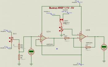

Вот мой каскад делителя напряжения. Он настроен так, чтобы напряжения с входа -25В - +25В превратилось в напряжение 0-4,5В в таком варианте в качестве опорного напряжение выбираем напряжение питания. Если подавать сигнал -5В - +5В , то все нормально кроме точности которая падает в 5 раз. Попробуем переключится на опорное напряжение 1,1В, но тут возникают проблемы - у нас диапазон сдвинут вверх.
В этот момент и начинается вся фишка. Одним или двумя цифровыми выходами и резистивным делителем мы можем переключать коэффициент сдвига нуля. Мы можем даже автоматизировать выбор диапазона между -25В - +25В и -5В - +5В. Таким образом оба диапазона попадают почти во всю шкалу АЦП.
Стоимость схемы не изменилась и составляет меньше 1$.

Если изготавливать шилд с ОУ то можно вообще в коде задать жестко АЦП опорное на AREF, тогда можно опроное переключать делителями например 1В, 3В, 5В. А усилителем более слабый сигнал подымать и если нужно сдвигать в положительную сторону.
Вообщем все как всегда!-задачу можно решить многими способами!)))
Это хорошая идея. Сюда вписываются два регулятора:
1. Регулировка опорного напряжения 1,1В - 5В
2. Регулятор сдвига нуля.
Оба потенциометра можно завести на какой то аналоговый вход и нормально управлять прибором с помощю ручек, а не кнопок. Я попробовал реализовать управление тригером и частотой развертки с помощю потенциометров - в разы удобнее.
Итого должно быть четыре регулятора 1 - Тригер, 2 - Частота развертки, 3 - Усиление, 4 - сдвиг нуля.

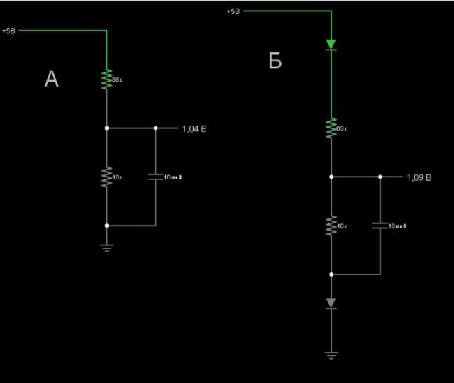

Начал собирать в корпус, фокус с резисторным делителем для AREF в таком исполнении не получился. Буду думать что-то другое.
азал, только другими словами.
Я потому и выпытывал у тебя про 1В.
Сабилитрона на 1В у себя не нашел, пробовал с делителем.
Вариант А не работает, наверное где-то связь есть, не учтенна.
Вариант Б работает с двумя диодными барьерами, но такое городить не захотел.
Пробую регулируемый стабилитрон.
Вот что у меня получилось:
AREF = 5В
Входной диапазон -25В - +25В Выходной диапазон 0В - 4,44В Приведенный АЦП 0-907
Точность измерения 0,06В. Нулевая отметка: 2,22. Приведенная нулевая отметка АЦП 450
AREF = 1,1В
Входной диапазон -5В - +5В Выходной диапазон 0,04В - 0,93В Приведенный АЦП 37-866
Точность измерения 0,012В. Нулевая отметка: 0,49 . Приведенная нулевая отметка АЦП 456
Как видно при переключении диапазона произошел небольшой дрейф нуля, что лечится калибровкой прибора.
Это очень оптимистическая оценка, но позволяет минимизировать элементную базу.
Осталось испробовать все на макетке. Планирую создать отдельную платку Shield для Arduino как входной тракт к осциллографу.

Эта очень расширяет возможности прибора просто управляя програмно атеньюатором, без мультеплексора или движковых переключателей.
Можешь маштабировать под LM358?
AD хоть и стоит копейки но у меня нет, а охота попробовать без ожиданий.
Но этот метод будет работать с кварцем до 20МГц или с разогнанным но до прескаллера 4!
Тут тип ОУ особой роли не играет. Я использовал такой какой был в Proteus
LM358 может не потянуть по частоте. Я использовал mc33078n с перспективой на внешний АЦП.
Обратите внимание, что нужно источник отрицательного напряжения питания!!!
Скорее всего, на нее и грешу. После преобразователя получается нужные 1.08, но когда подключаешь к нему еще и дуину, то после делителя полчается 0.6в.

Используйте делитель, но значительно уменьшите значение резисторов. Чем больший ток через делите, тем стабильнее напряжение после него.

bodriy2014, замучался я бороться с последствиями разгона. Спаял делитель с диодами по варианту Б, нулевая линия подскочила на 0,5в. Сам делитель выдавал четкие 1.1, правда номеналы резиторов были у меня 27k и 4,7k. Возможно, опять же, внутренние связи помешали нормально работать схеме с таким преобразователем питания и делителями. Хоть и делитель выдавал нужный вольтаж, но в системе падала стабильность, иногда (даже при 1.1 AREF) развертка не работала, прибор уходил в перезагрузку (при питании от сети через БП и стабилизаторы такой проблемы не наблюдалось). В общем, угробил несколько дней на борьбу с последствиями разгона и принял решение, что откажусь от него. Для меня, лучше меделеней, но стабильней, чем быстрей, но с бубном и плясками.
Привет. Думаю нужно разгон оставлять.
Но отказаться от внешнего опорного 1.1В это лишние движения, оставить опорное 1.1В внутреннее.
Но в разогнанном состоянии через IF прописать если overclok больше 16 то прескаллер АЦП ниже 8 не опускать при опорном 1.1.
В итоге при разгоне на 5В сигнал будет более быстрый показывать, а на 1.1В будет как без разгона.!!!
Я думал уже над этим. Сегодня проведу несколько тестов и приму решение.
Я в новой версии это реализую.будет 1.1В работать как без разгона а 5В вдвое быстрей.
