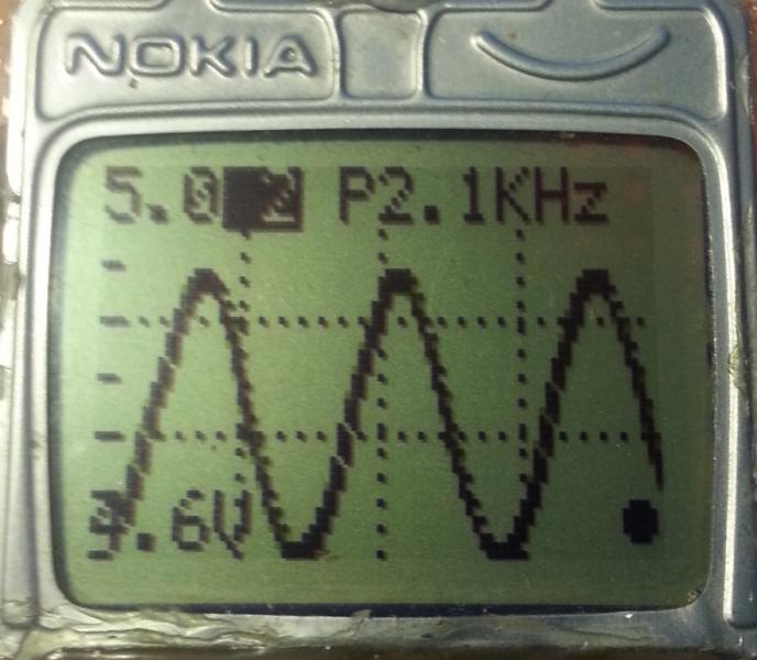

Кто хотел не просто Меандр а еще DDS разных форм, пишите какие формы делать?
Желательно с картинкой!
да синус, треугольник и прямоугольник. ну можно пилу прямую-обратную ещё(не знаю зачем тока).
зачем усложнять?

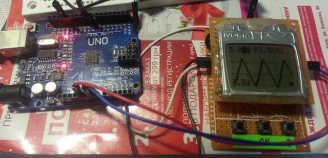

Собрал на макетке, UNO генерирует смгнал, а Пультоскоп его отображает.
Пока скорость максимальная маленькая, возможно из-за библиотек, попробую написать на С чтоб повысить скорость генерации сигнала.
-Меандр до 2МГц
-Синус до 5кГц
-Треугольник 5кГц
-пила 5кГц
-пила обратная 5кГц
И фильтр пока собрал самый простецкий!)
-Меандр до 2МГц
-Синус до 5кГц
-Треугольник 5кГц
-пила 5кГц
-пила обратная 5кГц

Здравствуйте.
Добрался наконец то до пультоскопа. Залил прошивку PULTOSCOPE_LCD5110_final_2. Начальное меню стало отображаться какими то кракозябрами:
До этого была прошивка PULTOSCOPE_LCD5110_v2 Все работало и отображалось нормально. Из за чего это может быть? Где поправить?
И ещу вопрос:
Почему то есть мерцание экрана полосами. На фотке сложно передать, но попробую:
Вот эти темные полосы хаотично перемещаются по экрану вверх - вниз. У кого нибудь есть что то подобное? Похоже на аппаратную проблему. Может брак экрана?
