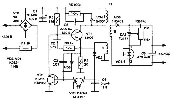

bodriy2014, да это типовая засада при отсутствии настоящего заземления. Достаточно посмотреть схему стандартного сетевого фильтра,
в ней обычно есть два последовательно включённых конденсатора для подавления синфазных помех, их средняя точка предпологается к заземлению. Если реальной земли нет, то половина сетевого напряжения уходит по общей минусовой шине к другим устройствам. И выжигает их, тут раз в месяц на форуме кто-нибудь рассказывает эту ситуацию, что при подключенном USB включил в ардуину другой БП (или подключил нагрузку, включенную от другого БП) и ардуина сдохла.
Значит не зря у меня стоит в лабораторном блоке питания тяжелый но полностью развязанный железный транс на 50Гц, потому видать я гальваникой еще ничего не спалил)))
Сам люблю питать приборы от компа и лабораторного БП и соединять друг с другом.
Все хотел его на импульсник заменить но руки не доходили, теперь и не дойдут.
Но все равно не понимаю как в импульснике есть гальваническая связь с электрической сетью. Там потребителя и высоковольтную часть блока питания РАЗДЕЛЯЕТ трансформатор, хоть и высокочастотный. Обмотки взаимодействуют между собой только магнитным полем. Другой связи нет ни какой. Или я что-то не понимаю?
Связь будет, если каким-нибудь проводом организовать что-то "типо заземление".
Дайте конкретную схему, чтоб было о чем говорить.
Нужно смотреть, как например драйвер импульсника получает обратную связь о выходном напряжении для стабилизации?
Joiner, не смотрите что на картинках , смотрите что у вас. Зачастую даже в захудалых дешевых зарядках за полбакса, ставят связывающий кондёр 1-2кв . // Он и может пропустить высокочастотнные помехи, и может просто зарядиться от статики.

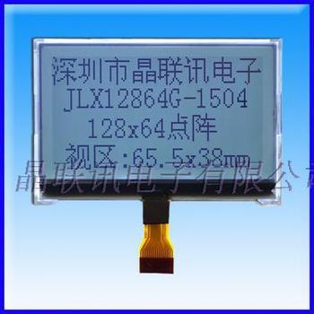

Пробовал делать на Nokia 5110 - не понравилось. Картинка мелкая и на циферки места не хватает.
Мне понравился дисплей от транзистор-тестера. Заказал себе такой 128х64 35мм х 38мм 5$.
Итого, вместе с Ардуиной, укладываюсь в 10$, что довольно много. Львиная часть цены это дисплей.

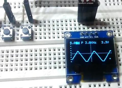

Всем доброго времени суток. Как и обещал выкладываю видео по работе пультоскопа на OLED I2C дисплее :
https://www.youtube.com/watch?v=0lxe9MmX8kY
Заранее прошу извенить за качество так, как снимал на скорую руку.
D.I.M, вполне себе получилось.
а чего такие искажения сигнала? или это так дисплейчик отображает?
karl2233, спасибо. Полагаю, что искажения из-за звуковой карты ноутбука, сигнал брался с нее. А вот с тем, что сигнал обрезает снизу еще не разобрался((
Классно получилось!!!, и звуковую карту протестировал, сразу видно для меломана не пойдет такая)))
Добавил на страничку ваш скетч и видео.

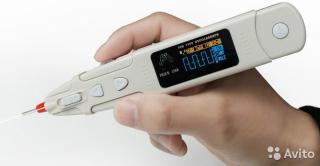

Берите сразу пульт, будет настоящий пультоскоп))))
Просто люблю миниатюизацию,и мне для работы будет удобно,ремонтирую частотные преобразователи,и там нужно смотреть сигнал на выходе оптодрайверов,частота 9 кГц,амплитуда 22 вольта,правда двух полюсная,-7 +15.
Пробовал скетч PULTOSCOPE_128x64_OLED_display.ino от D.I.M все работает!!!
Выше предлагали дисплеи от китайских mp3 плееров, они маленькие как раз вам подойдут.
http://arduino.ru/forum/proekty/pultoskop-na-arduino-27mgts?page=12#comment-176289
Будет как этот прибор
Заказал,и плеер тоже,будем пробовать,правда ждать месяц....

Пробовал скетч PULTOSCOPE_128x64_OLED_display.ino от D.I.M все работает.
Рад, что у Вас все получилось).
D.I.M Спасибо, я тоже рад, в миниатюризации тоже есть свои плюсы, да и последователям наверное будет легче преобразовать ваш скетч под довольно-таки распространенный формат 128x64 с другими размерами экрана, если я правильно понял.
Для информации: Попалась статья Arduino и графический дисплей 128x64 с контроллером ST7920 подключение по интерфейсу SPI, интересно он обеспечит необходимую скорость для использования в пультоскопе, SPI займет всего 3 выхода микроконтроллера.
Полагаю, что это не составит особого труда, если в адафруит будет библиотека под соответствующий дисплей.
Да это быстрый-хороший дисплей.
Во многих любительских осциллографах используется.
Например
Посмотрел много схем импульсников в яндекс картинках, в подавляющем большинстве гальванически развязаны.
............ как например драйвер импульсника получает обратную связь о выходном напряжении для стабилизации?
А во многих вообще обратную связь не получают, а просто стабилизирует на своей низкой стороне.
Например
Ты не видешь суслика? и я не вижу -а он есть!)
Сам посмотрел схемы импульсников, вро-де бы все красиво связи нет, но приборы рогят!(
bodriy2014,это не правильная схема.
вот, от ноута НР.
как видим связь есть.
