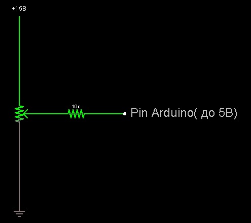

А ваш вариант более сложного фильтра для пробы с парой кондеров и индуктивностью и резисторами новичкам был бы очень полезен.
bodriy2014 - и еще просьба нет ли у вас схем делителей к данному прибору так как стандартные делители не совсем корректно работают или это надо делать еще и программно в скетче, подскажите, научите как.
Про фильтр для DDS на видео видел и на схеме тоже.
Просто сперва решал свою проблему с подключением экрана на своей старой схеме.
--фильтр собирал по такой схеме, на макетке и детали подбирал из тех что в коробке были не расчитывал, поэтому номиналы подбирайте сами.
--Это из-за внутренних связей, делителей мне не нужно поэтому не подбирал. Но я в таких случаях советую идти от обратного, цепляйте подстроечник на 50КОм на крайние ноги входное и землю, на центральной выставляете 5В поворачивая. Затем подключаете к МК через 10КОм на всякий случай и смотрите падение и подкручиваете, после того как выставили нужный делитель меряете что получилось на подстроечнике и заменяете на постоянные. Метод топорный но не подводит.
bodriy2014 - спасибо за разъяснения по фильтру и делителям.
