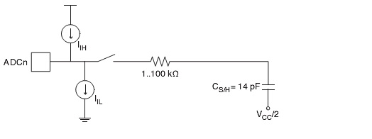

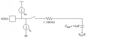

В АЦП атмеги есть конденсатор который заряжается и затем меряя скорость разряда этого конденсатора контроллер понимает какое мы напряжение подали на вход.
Картинка из даташита страница 244
Думаю что мы уперлись именно в потолок по скорости наростания напряжения в этой схеме.
Возможно я ошибаюсь.
А внешний АЦП даст нам смотреть сигналы совершенно другого уровня, это как с самоката пересесть на велосипед. Деталей больше но и скорость выше!!!)))

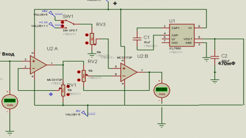

Смещение RV3 я привязал к опорному напряжению (резистор оставляем) и оно переключается автоматически при переключении опорного. Итого реализуется сразу два диапазона +-5В и +-25В.

Для начала представлюсь, чтобы была понятна степень компетентности. Инженер-конструктор ВПК в прошлом, корабел по образованию, энергетик последние 19 лет. Радиолюбитель со стажем лет 35 с большими перерывами. Самоучка в электронике. Но если вгрызаюсь, то вгрызаюсь глубоко. Поэтому: знания мои фрагментарны, но там где я вник, я знаю предмет на уровне. Пускать пыль в глаза и умалчивать о проблемах не привык. Т.е. верить мне можно.
По операционникам: Без делителей серьезного прибора не будет. Попытка повесить делители на вход Меги 328 провалилась полностью. Т.е. без входного усилка не обойтись.
Схема усилительной части осциллографа с сайта Электрик на Меге32 без изменений и доработок у меня не пошла. Поэтому я не доверяю той схеме ослика и делать его не спешу.
Например для М328-3310, архив которого я давал, мне пришлось его дорабатывать. При заявленой частоте операционника по даташиту 10 или 15 мгц (не помню) адекватная картинка килогерц до 300. Но однозначно утверждать не могу, входная емкость осциллографа на 6ЛО1И не дает смотреть выше. Усилок на ЛМ358 при питании 5 вольт уже килогерц на 30 - треугольник вместо меандра. При питании 10-15 вольт уже килогерц до 50-80 (могу путать, не вчера было).
Т.е. заявленые для АД823 16 мгц могут реально оказаться 1-2 мгц. Но с рейл-то-рейл операционниками я дело еще не имел. Из практики - ширина полосы больше при повышении напруги питания с какого-то предела. Растет не линейно. Т.е. повышается сравнительно резко и остается на этом уровне. Выходное напряжение растет. Это тоже может стать проблемой. Для АД9280 макс. входное от 0 до 1,5 вольт. Т.е. защитные диоды на входе в АЦП и скорее всего придется загасить выход усилка делителем до безопасного уровня. Это не сложно. Полоса шире при уменьшении КУ. Т.е. придется искать компромис между чувствительностью и полосой.
По общему мнению, именно рейл-то-рейл операционники целесообразны для осциллографов.
Почти уверен, что его удасться согласовать. В крайнем случае придется поднять питание и загасить после. Но это лучше однозначно, чем 358 и ЛМ823. В крайнем случае, если ничего не получится, я лично буду смотреть в сторону К544УД2. Они у меня есть. Но покупать быстрые операционники за 600-800 руб я не буду. Схему, которую выработаю экспериментами держать в тайне не собираюсь.

Вот рабочая схема. Все работает.
Делал на mc33078n.
...Делал на mc33078n....
mc33078n примерно сопоставим с ЛМ833, которые я применил в М328-3310. Узкое место - максимальная скорость нарастания сигнала выхода указана 7 вольт в микросекунду. У ЛМ833 7-14 (технологический разброс).
А например у К544УД2 при КУ меньше 20 - до 200 вольт в микросекунду при разомкнутых цепях частотной коррекции.
А приведенную схему надо пробовать на практике. Я уже сталкивался с расхождениями между Мультисимом и реальностью.
