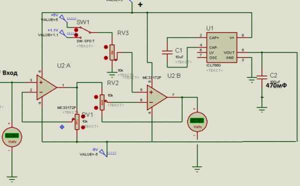

Второй операционник ставят на однополярное с двумя целями - орраничить размах сигнала на выходе ОУ. Вторая - обезопасить вход АЦП от возможного появления на нем отрицательного напряжения в случае аварийной ситуации. Вопрос тот еще. Конечно не хочется лепить два ОУ.
По схемам преобразователей. Информация к размышлению. ЕСР керамических кондеров, которые обычно ставят на блокировку, как правило в диопазоне 1,4 - 2,5 ома. А ЕСР допустим танталовых по 10 мкф (желтенькие такие кирпичики) и многих видов ЛОУ-ЕСР электролитов (алюминиевые с синим или красным сегментом на крыше, стоят обычно в видеокартах) может составлять сотые доли ома. Поэтому если использовать их в преобразователях, блокировка керамикой бесполезна и бессмысленна.
По схеме Карла 2233 с поста 954.
Сопротивление этого ОУ очень велико. Загрублять его резисторами R1, R2 таких номиналов не стоит. Там целесообразно 470-1000 ком на 1ом и соответственно больше на втором.
После R13 целесообразно предусмотреть резистор на землю с выхода ОУ. Это будет делитель для ограничения выхода и подгонки по усилению.
По делителям между операционниками. Я не понимаю почему в большинстве схем так делается. Суть процесса - усиление ОУ и АЦП должно уметь разгонять сигнал ну чуть больше размеров дисплея. Сильно много просто бессмысленно и опасно для АЦП. Таким образом Первый ОУ у нас увеличивает сигнал, а делителем перед вторым мы его гасим. Зачем?
Считаю правильным делители ставить ДО первого ОУ. И меньше возникает проблем с уровнем постоянки после первого и сам ОУ работает в более щядящим режиме.
Недостаток того делителя, который я рисовал для М328-3310 в том, что в момент переключения чувствительности, на короткое время включенной оказывается именно максимальная чувствительность. Если делители на 5 и 10 то это не так страшно, защита справляется, а если на 100? На 1000? Тут надо думать. Хотя это теоретически. На практике - работает же.
Делитель перед вторым позволяет изменять диапазон измерения.
Текже у меня есть замечания к схеме смещения сигнала. В приведенной karl2233 схеме смещение производится отрицательным источником напряжения, а он у нас оооочень слабый (максимум 10Ма-15Ма) и смещение на больших амплитудах будет проседать.
Я приводил схему с смещением положительным сигналом. Тоесть первый усилитель инвертирует сигнал, потом смещение, и опять инверсия сигнала. Таким образом величину смещения можно запитать от выхода Arduinы и управлять ею.
Далее следующий финт: объединяем напряжение смещения с опорным напряжением и имеем схему автоматического изменения смещения и диапазона измерения АЦП, который всегда прекрывает 120% выхода предварительного тракта.
Итого имеем автоматическое масштабирование от 1,1в до 4,1В, что составляет 400% и вполне хватает для любительских целей.
Почему 4,1В. - Не знаю, но операционник не захотел выдавать нормальный сигнал по всей амплитуде питания. Тоесть питание 5В, а операционник нормально усиливает до 4,1В.
Все делители сделал на переменниках для экспериментов. Вроде все работает. (не только в Протэусе)
Вместо SW1 подключал источник опорного напряжения. 1.1 - 5в, что позволяло переключать диапазон +-7В на +-50В. Ноль при том почти не "поплыл". Частотную характеристику не имел возможности исследовать изза отсутствия нормального генератора, осциллографа и времени.

Лекс 59, спасибо за обстоятельный рассказ, но вопрос был немного в другом: почему второй ОУ питается однополярным питанием? зачем такой изврат, который я подсмотрел в нескольких местах.
Именно на этот вопрос я и ответил. Чтобы была исключена возможность появления отрицательного сигнала на выходе ОУ при аварии. И чтобы не бороться с большим уровнем выходного сигнала. Мне тоже не нравится такой вариант. Буду пробовать на обоих двуполярное.
Вам не сложно описать те изменения, которые необходимо внести в схему? я её подправлю и вуаля
У меня нет для этого достаточной теоретической базы. Надо пробовать. А эти ОУ еще не пришли. И до меня редко идут быстрее 2-3 месяцев.Сейчас мне пробовать несчем. С рейл-ту-рейл дела еще не имел.
И еще. С диодами в защите не все так просто. Первое, что мы можем увидеть - скругления фронтов внизу дисплея. Это диод приоткрывается. Кроме того они имеют значительную емкость. Третье - а он точно успеет открыться и заблокировать при импульсных выбросах? И он имеет собственное напряжение открывания и далеко не нулевое. Это надо пробовать. Но я ставлю. Случаи ведь не всегда экстремальны.
Okmor Тут не обязательны такие меры безопасности. Резистор 1000 Ом ограничит ток до 5Ма.
Не так. Усилок АЦП боится не тока, а напряжения. И резистор необходим в качестве нагрузки ОУ. А еще он закорачивает входную емкость АЦП. И он позволит реализовать делитель, для подстройки уровня сигнала на входе в АЦП.
Вы не поняли. Зачем он там - понятно. Непонятно почему не перед первым ОУ.
Объясняю: Критичная величина - скорость нарастания выходного сигнала. Если мы ОУ заставляем работать до 1,5 вольта - это одно время. А если до 4,5? (обычный выход рейл-ту-рейл) на это требуется уже большее время. Т.е. мы ухудшаем работу усилителя подавая больший сигнал, а потом его ограничиваем. А нафига? Ограничили сразу и все. И усилителю легче и нам спокойнее.

4. про местоположение делителя.
если оба ОУ питаются двухполярным, то надо ставить на входе. если второй однополярным - то на входе второго ОУ.

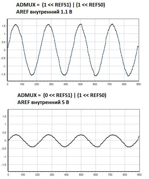

Вы эту схему пробовали в железе? А то я уже сталкивался с несовпедениями с практикой и в Мультисиме и в Протеусе.
Да пробовал.
Вот результаты на выходе. Извините, но меандра с отрицательным напряжением нет, потому взял с звуковой платы какуюто попытку сделать меандр. Вроде работает.

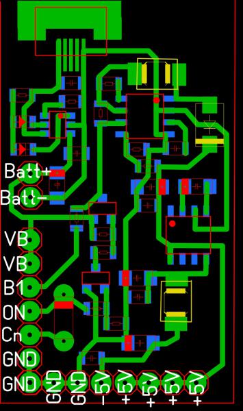

печатка модуля DC-DC
размер 25мм Х 45мм. т.к. делал её под некую абстракцию, прошу сильно не пинать.
мож кому и сгодится. поставил диод не СМД(у меня нет других). все детали подписаны.
все файлы лежат вот тут (хранилище любезно предоставлено bpl)
не вопрос! я просто не силён в АЦП, поэтому сделал себе отметку, исправлю.
включение смотрел по чётырём разным схема, вполне возможно что там накосячили =)
а я ещё забыл воткнуть переменник на вторую ногу А2 и минус 5И(подстройка "0").
з.ы. коллеги, подходим, корректируем, не стесняемся ))))))

По вопросам. Как это понимаю я. Как понимают другие - не гарантирую.
ведь достаточно поставить на выходе диод и всё, отрицательный импульс не пройдёт. тогда и получится один КОРПУС, но два ОУ.
а то, зачем там ДВА ОУ понятно )
про длелитель понял, не вопрос - перенесу его на вход первого ОУ.
Okmor, не сложно выложить(или кинуть сцыль на вариант)? я внесу изменения.
а то я помню где-то было, но где... )
Уже неоднократно здесь постил.
так вроде меньше влияния на сигнал.

Вопрос к Okmor:
Да пробовал.
Попробовал автоматическую смену масштаба и смещения.
На плате ничего не переключал и не подстраивал. Изменения только в регистре выбора опорного напряжения.
Как видим, ноль не убежал и обработка захвата АЦП происходит по всему диапазону (точность не теряется).
На обеих графиках тот же сигнал с звуковой карты без изменений громкости.
