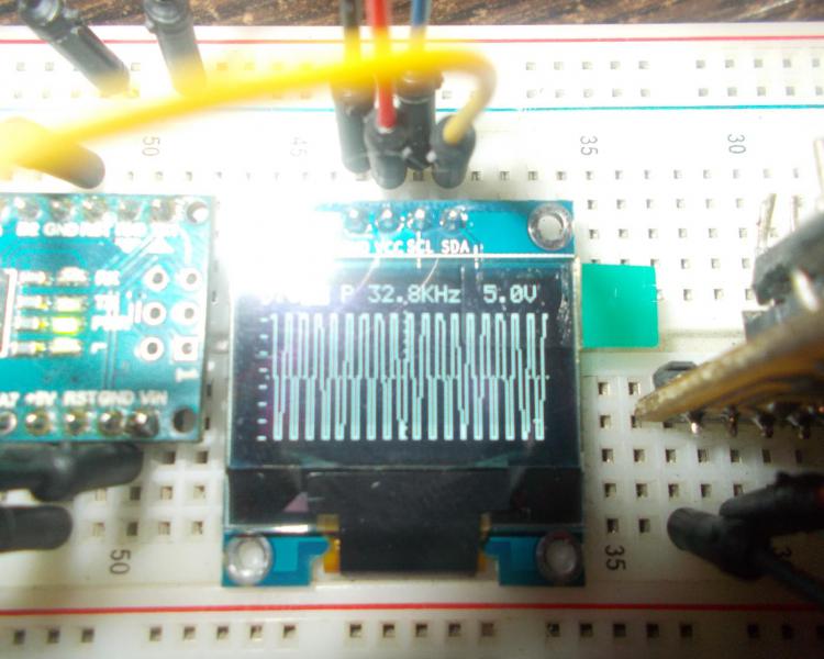

Вот и я стал счястливым обладателем олед дисплея:
Почти готов к внедрению в корпус от маркера,но еще нужно делитель,и опер для отображения двух полярного сигнала.

Прикольно, дисплей хоть и мелкий, а влазит реально много!
а за счёт контрастности и мелкозернистости всё видно отлично.
вот бы сетку и текст сделать одним цветом, а график другим =)

Мне дисплейчик очень понравился,сегодня получил с китая и сразу в макетку,читаемость просто супер!
Блин,что то никак не получается руссифицировать олед дисплейчик.

У меня тоже OLED I2C один лежит-упустил пост с прошивкой под него,ткните носом
Скетчи для OLED I2C LCD 128x64 0.96" #735 #748
Подключение OLED I2C #741 вывод SDA дисплея на пин А4 ардуино, SCL, на А5, вход пробника на А2, остальные подключения те же, что и у автора
