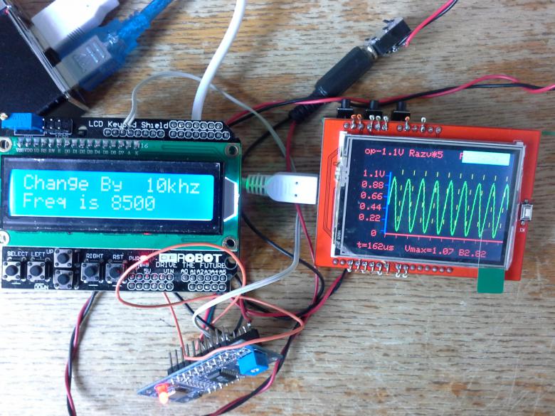

. На шкале 1В сигнал отображается только до развертки 6. При больших развертках (7,8,9,10) отображается высокий уровень. В чем проблема?
С дисплеем 5110 такой траблы нет.
С 5110 тоже есть. Если не наблюдали, то для меня загадка почему.
Я свой Пультоскоп (М328-3310, как я его называю) делал с кварцем на 24 мгц. Другой экземпляр (с ЛС020) с кварцем 20 мгц - работает нормально. Правда пока на макете. Корпуса не пришли.
Первый вариант мне переделывать пока лень, но с кварцем на 20 мне понравилось больше. Полный функционал при не столь заметной разнице в частотке.
Пробовал с ТФТ - аналогичная картина. Правда мигание намного сильнее, чес с ЛС020.
С развертками выше 6 что-то не так. Я лох в программировании, проанализировать не могу. Но на этих развертках появляется искажение, как будто в изображение (например синусоиду) вставлен прямоугольный положительный импульс. Причем скачком. На 5 все норм, 6 и выше - искажения.
Но все равно такое положение мне нравится больше, чем полная наработоспособность на единице. И переделаный на цветной дисплей Пультоскоп у меня будет с кварцем на 20 мгц. Видимо это верхняя частота процессора.

По поводу 5110....там стоит штатный кварц, мне трудно было предположить, что это связано с опоным напряжением.
аааа вон оно про чЁ речь... чёт года три или четыре года назад трещал народ про эту Mega Semiconductor CO шо продают то же гамно но только в обёртке... ну коль тебя устраивает тоды творческих успехов и мен тоже :)
Ну я у них где-то тысяч на 5 натарился уже. Не без косяков, пару транзисторов не соответствовали ттх. Срок защиты уже закончился, отзыв уже стоял, списался с продаваном, мнеджер ответил что без проблемно вышлют дугих. Выслали ) А так вроде бы нормально все.
Странно. Я пробовал варианты с 3310, 5110, ЛС020 и ТФТ с спиай. Наблюдалось на всех. На частоте 24, 20, и с родным кварцем на 16. С голой мегой и ардуино про-мини.
Возможно проявится при увеличении амплитуды.
И да, у вас на картинке максимальная частота развертки. При этом форма идет уже без нюансов. Попробуйте снизить частоту сигнала и поиграйте на границе 5 и 6 развертки. Тогда точно увидите.
Строб, это красиво. Можно ссылочку, по которой делали?
А вы гляньте на свое опорное, может с ним чудеса.
Cсылка смысла не имеет - у нас разные ТФТ. А стробоскоп это красиво и полезно, но увы, в данной версии Пультоскопа его можно поймать только перестраивая частоту источника сигнала. Т.е. в реальных измерениях он будет случайным. Если повезет. Чтобы он был реальным, который можно использовать, осциллограф должен иметь плавную перестройку частоты развертки (частоты выборок в нашем случае).
Глянуть на опорное. Возможно. Осциллографом я его смотреть не пробовал. Может быть. Но кондеры там не спасают.
Стоп. Еще раз глянул на ваше фото. Развертка 5. А вы попробуйте переключить на развертку 6 при 5 вольтах, не изменяя сигнала.. Если и тогда не появися искажения - то я не понимаю.
Возможно мы с вами говорим о разном. Искажения о которых я пишу появляются на развертках 6 и выше. Тот же сигнал, но на следующей развертке уже будет искаженным. Не зависимо от частоты кварца.
Если речь идет о "стробе" в реализации данного пультоскопа, то я наблюдал прекрасную синусоиду при 1 Мгц.
А в остальном могу вас "обрадовать" ...при большом сигнале (5В) у меня тоже наблюдаются выбросы на синусоиде, правда совсем не такие регулярные как у вас, а случайные. При уменьшении амплитуды до примерно 1 В, синусоида становится чистой.

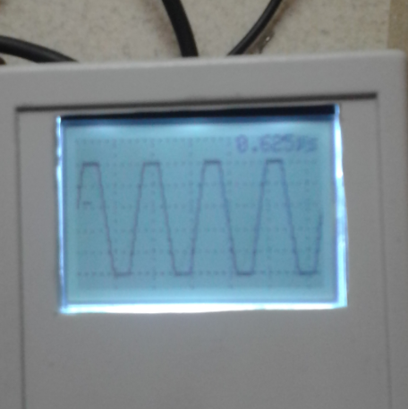

Вчера доделал согласование по емкости входного тракта. Эффект инертности LCD, на который я расчитывал, очень себя оправдал. На экране каждый кадр сливается с предварительным. Чем старше кадр, тем он тусклее.
К сожаления под рукой нет фотоапарата, потому фоткал на телефон. Как видно, можно посмотреть форму сигнала до 1 мГц, при том, что выборка всего 5мГц. Создается стробоскопический эффект.
На фотке Сигнал 1 000 000 Гц. Между вертикальными линиями 0,625 µs. На фотке не видно, но возле каждого пика есть паутина мелких линий, которые не попадают в общий график, и только статистически перевешивающее множество просвечивает реальный график сигнала. Такого возможно только для LCD экране. Иначе надо делать буфер для десятка последних кадров и отрисовывать самый старый кадр, самым блеклым цветом.
Пологость меандра я свызываю с характеристикой ОУ
После доделки интерфейса, предполагаю перепайку кварча на 20 мГц, и замена ОУ AD823 на какой то более быстрый.

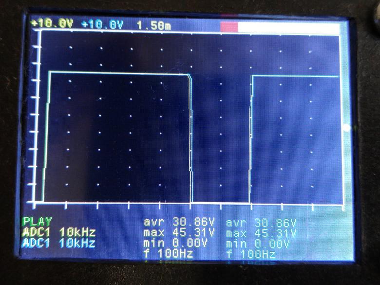

Тольку от "стробоскопа" нет если сигнал колеблится. А так, если частоту выборки менять плавно, то можно получать красивые осциллограмки, правда не понятно какая там частота сигнала. Но так все отлично, себе думаю оставлю плавную регулировку выборки АЦП именно для эффекта "строба" Сигнал 80кГц, выборка всего 10

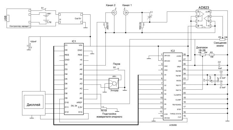

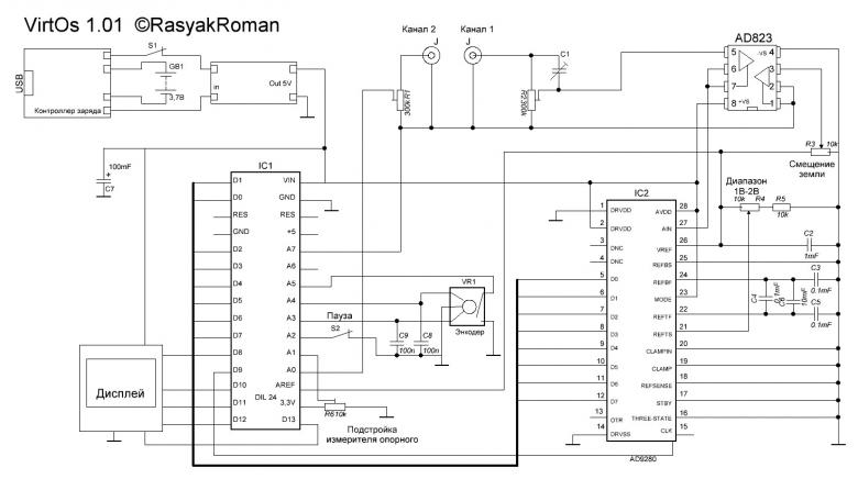

"Вот примерная схема прибора:" А почему картинкой? Оригинал схемы, в той программе, в которой она создана можно (в протесзе видимо)? От картинки толку мало. Где экран? Понятно, что пока это только отработка виртуальной земли и входной каскад тут отсутствует.
А толку от файла, если в протеусе єто не моделируется. Модели єкрана я не нашел, даже похожего.
Входной тракт как есть на картинке. Я больше ничего добавлять не буду, и так все прекрасно работает. Выход АЦП не соединял с Ардуинкой дабы не засорять схему, и так понятно.
Осталось доделать измерение периода сигнала, и кнопку HOLD.
Симулирует все кроме экрана. Так что толк есть. А если экран переделать на 5110, то и все будет работать(да разрешение маленькое это понятно). Без входной части это даже не осциллографический пробник, это вообще ничего. Схему нужно допилить. Упрощение ради упрощения не канает, так как тут паять AD9280 нужно, что убивает все упрощения "пультоскопа", в итоге не "пультоскоп" по простоте, но даже до "хамелиона" не дотягивает по характеристикам. Смысла собирать такое устройство нет, нужно усложнять входную часть чтобы вышел хамелион по функционалу хотя бы.

Даже если вы не планируете добавлять входной аттенюатор, то защиту по любому сделать целесообразно. Правда придется добавить резистор на вход перед диодами.
Я правильно понял, пока без делителя щупа диапазон от 1 до 2 вольт на весь экран?
Первый от входной клеммы подстроечник - подстройка диапазона?
АЦП выживет, если на выходе ОУ появится 5 вольт?
Другие дисплеи адаптировать не планируете?
Было бы неплохо схему в сплан7 или в чем вы ее рисовали. Тогда проще было бы обсуждать варианты. А так каждому придется ее рисовать с ноля.

Здорово получилось! Если уже и название придумали, давайте и новую тему начнем. Эта уже засорена до безобразия и изначальная задумка "Пультоскоп на Arduino 27МГц!!!" не соответствует к тому, до чего пришли. При этом хочется иметь информацию по новому прибору в собраном виде и, в дальнейшем, отслеживать его развитие в собственной теме.
Я сначала попробую поюзать его без защиты. Посмотрю чего спалю и нужна ли она там. Предделитель привносит некую защиту в входной тракт. ОУ выдерживает 20В на входе, что при делителе 1/4 равно 80В на щупах.
Лекс 59 пишет:
Нет 1В-2В это диапазон АЦП. Делитель настроен на 1/4. Что позволяет плавно изменять диапазон 0В-4В до 0В-8В.
Лекс 59 пишет:
На входной клеме стоит подстроечник делителя, но это не подстройка диапазона. Плавное изменение диапазона реализовано на резисторе R4, что на 21 выводе АЦП.
Лекс 59 пишет:
АЦП переживет все. В отличии от двуполярной схемы, здесь негде братся убойному напряжению для АЦП. Первым сгорит ОУ, спасая АЦП.
Мелковато немного, но искажений не наблюдаю.
Еще одна картинка. Стробоскоп. синусоида на 190 кгц. Но на развертке 4. Если 6 и выше - будет тоже самое.
А на четверке все ровно и красиво.
AD8055 весьма подходит для входного усилителя. И цена адекватная.

Родил наконец полную схему.
на энкодере так и задумано что нет ни емкостей ни резисторов подтяжки от дребезка и наводок?
Да. Конденсаторы нужны. Подтяжка внутренняя, пока справляется.
Добавил.

Решил как-то назвать нашу поделку.

Ловите схему.
