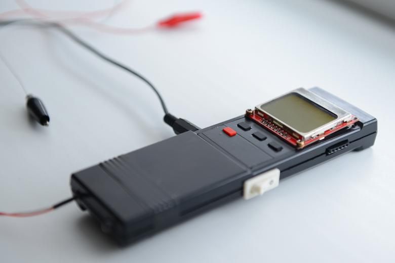

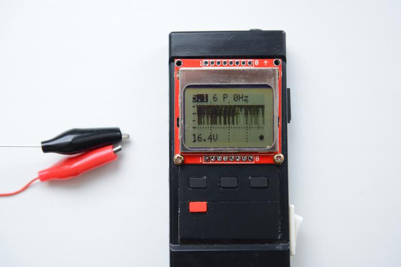

Sasha80 пишет:
bodriy2014 фото обещаю!
Планирую делитель на постоянной основе. Есть резистор на 100К и в пару к нему 10К (9,85). Подскажи пожалуйста как изменить формулы (сам боюсь ошибиться). Это те же строки я полагаю? display.print((analogRead(akb)*VCC/1024)*3.11);
множитель только 3,11 нужно будет подобрать, правильно я понимаю? Если так, то это не сложно, Там и другие строчки я видел с Vcc, там не знаю как менять.
----Строку display.print((analogRead(akb)*VCC/1024)*3.11); не трогайте она к щупу не имеет ни какого отношения, она измеряет АКБ!
---Коэффициент делителя: 11.15
   менять строки display.print(Vmax*VCC/255,1); на display.print(Vmax*VCC/255*11.15,1);
   менять строки display.print(Vmax*1.1/255,1); на display.print(Vmax*1.1/255*11.15,1);
Эти строки выводят на дисплей максимальное напряжение при измерении.
Sasha80
Зарегистрирован: 18.01.2016

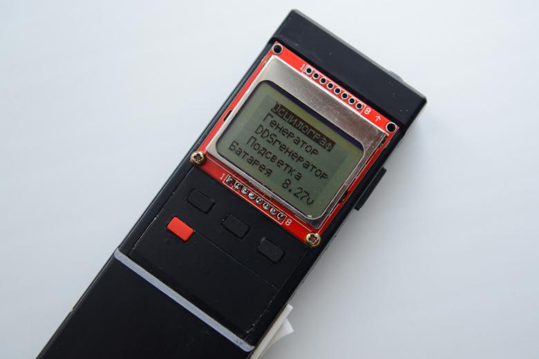

Подскажи, а где поменять отображение графига. Мерел батарейку, вольты точно показывает. Линия графика как в анекдоте - низенько, низенько! И вот еще, через УСБ когда подключаю, напряжение в меню 4,5В, мультиметр говорит 5.02В. Тоже может где строчки подправить. 11.15 Подставил в двух местах.
bodriy2014
bodriy2014 аватар
Зарегистрирован: 12.05.2015
Sasha80 пишет:
---График расчитан так что показывает весь диапазон замера АЦП, вам или дисплей нужен крупнее или делителей несколько делать, чтоб под разные напряжения можно было все рассмотреть.
---когда питаете от ЮСБ опорное напряжение уже другое вот и показывает не правду, вы определитесь от чего питать будете, это напряжение и пропишите в VCC/
Sasha80
Выполнил все рекомендации! Значит делитель на щуп примерно 1:3 (100К и 47К), как то так. Кварц перепаял на 27МГц большой такой корпус,  заземлил на GND. Все собрано на макетки, поэтому внутри фото не делал, ничего особенного. После обкатки печатку разведу под корпус.  Вот собственно и фото! Тумлер включения сбоку, диод для подсветки снизу, наверху с торца джек для генераторов, красная кнопка - ресет. Значения состояния фонарика и подсветка сохраняются в ЕПРОМ после перезагрузки.

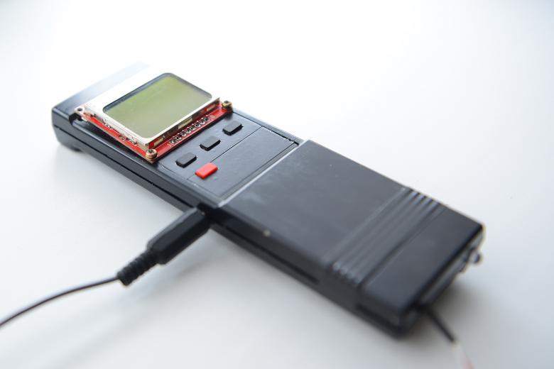

bodriy2014
bodriy2014 аватар
Sasha80 отлично получилось, настоящий пультоскоп в пульте!
Вы часом  фотографией профессионально не занимаетесь?
Уж очень постановка кадра и качество фото не похоже на любительское.

Идея влепить фонарик принадлежит lexdi я немного подравнял скетч, чтоб при выходе из субменю освещения (в скетче это перезагрузка), настройки сохранялись. В этом меню центральная кнопка перемещает выбор, а крайние это ВКЛ И ВЫКЛ. DDS не проверял.

Вот обнаружил проблемку, чет наверно недоделал! На развертках от 0 до 5 все Ок. Начиная от 6 и выше какой то шум, и 16,5 вольт показывает, хотя ничего не подключено. При подключении щупа ничего не меняется, все таже картина. Что не так?
lexdi
lexdi аватар
Зарегистрирован: 20.12.2016
похоже что то в скетче или в библеотеке.
Sasha80
Кварц не может быть причиной, или то что все на макетке? (Макетку купал)
lexdi
lexdi аватар
залейте оригинальный скейтч для сравнения, если останется также то будем искать. Кварц или работает или не работает.
lexdi
lexdi аватар
Sasha80 пишет:
Значит делитель на щуп примерно 1:3 (100к и 47к)
Это вроде как 1:2 делитель! или что то поменялось?
Я не так выразился может. На выходе третья часть от входного напряжения, разве не так?
я всётаки ошибся, это делитель 1:3, и он выдаёт треть уровня как и должен, что то голова совсем не варит.
Sasha80
Вобщем с кварцем 8Мгц  работает но медленно, перепаиваю 27Мгц опять этот глюк.
bodriy2014
bodriy2014 аватар
Sasha80 пишет:
Попробуйте увеличить питание до 5.5В не больше!!!
Если не заведется-Пробуйте меньше кварцы 25МГц или 20МГц.
Эти МК счас Китайцы клепают и идет сильный разброс характеристик. У меня некоторые и на 32МГц работали.
