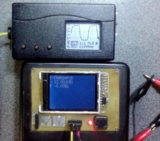

Кто нибудь может попробовать прикрутить сюда TFT 2.4" 320х240? Количество задействующихся портов МК, если не ошибаюсь такое же, по идее нужно изменить библиотеку дисплея. Даже если будет двумя - тремя цветами показывать, этого будет достаточно. Размеры примерно такие как у 020-го, более неприхотлив и распространен
туту делали под тфт 128х160 и я его переделывал под 1.44 изменив размеры, возможно и ваш тфт можно переделать просто нужно подогнать размеры...
Ты имеешь в виду размеры платы? Это без проблем. А вот программная переделка для меня неосуществима.
нет я именно про скетч, я сам новичок, но там все вроде понятно интуитивно, все зависит от дисплея вашего что за контроллер используется и библиотека его... просто у меня все команды дисплея совпадали просто нужно было корректировать размеры
Если не ошибаюсь, то там 9341 контроллер. Размеры, назначение и количество ног должны совпасть и в этой связи может и печатку сбросишь, чтобы не изобретать?

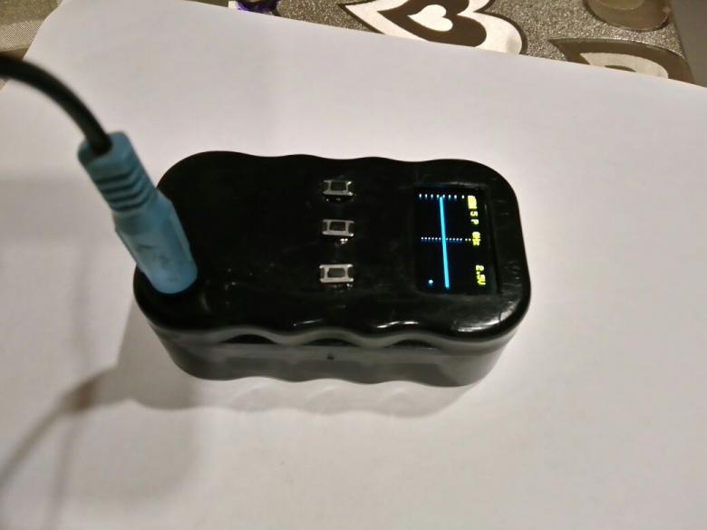

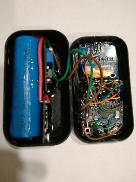

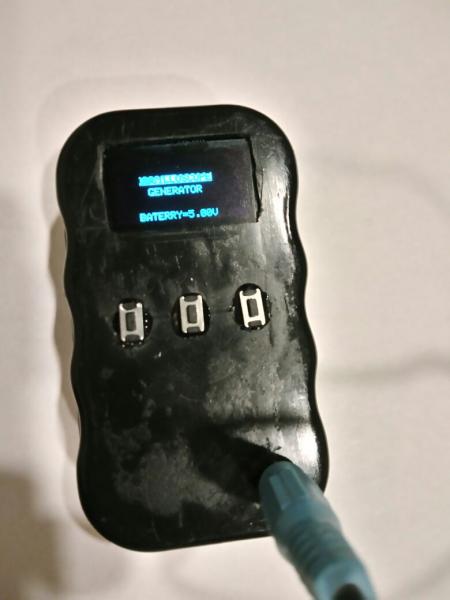

Корпус сделал из футляра губки для обуви. Внутри аккум 18650+зарядка+преобразователь напряжения. Щуп подключается через аудио-разъем 3.5мм. Кстати и включается с него же, воткнул - включился, вынул - выключился.

Добавлю и я то что получилось.Дисплей 3410,спасибо, Jtest.
Конечно в первую очередь спасибо автору пультоскопа,перед этим устройством собран Ваш тестер аккумов,очень выручает.
Классно получилось, дисплей немного больше-смотрится лучше!

Я тоже сплагиатничал...
Работае нормально. Спасибо авторам.
