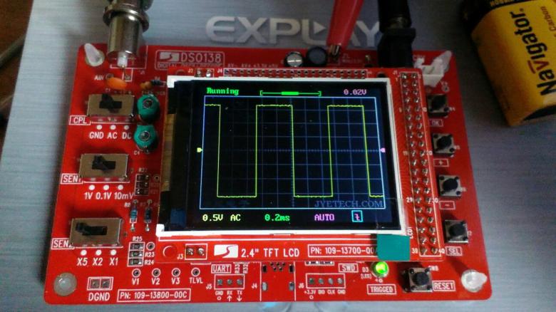

Xumuk
Xumuk аватар
Зарегистрирован: 03.03.2016
на днях приехал мне вот такой ослик собрал играюсь пока)
