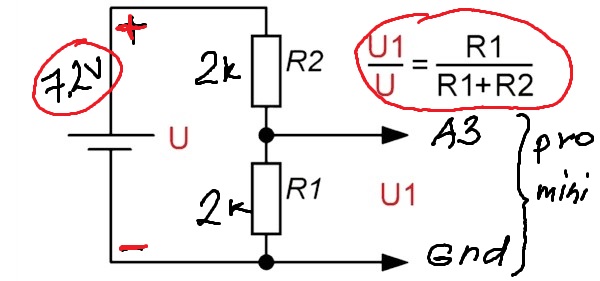

Sasha80
Зарегистрирован: 18.01.2016
Собственно вопрос был задан потому что устройство показывает заряд батареи, на мой взгляд не совсем правильно.
Подключил Vcc на А3 через резистор 10к  (временно про мини 3,3в)
В сетче так:
#define akb A3  //любой свободный аналоговый пин для измерения напряжения АКБ
float VCC=3.35;  //напряжение питания, меряем мультиметром
В главном меню показывает 5.0 В.   При измерении мультиметром на ноге Vcc - 3.35v
bodriy2014
bodriy2014 аватар
Зарегистрирован: 12.05.2015
Sasha80 пишет:
В сетче так:

Sasha80
Согласно совету zz11ss и изученному материалу о делителях напряжения получается вроде так. Вопрос такой - Оставлять ли в цепи резистор на 10К который указан в схеме (А5-АКБ) тут http://srukami.inf.ua/pultoscop_v25110.html
Прошу сказать, правильна ли схема?
bodriy2014
bodriy2014 аватар
Sasha80 пишет:
Привет схема правильная, но делитель на 2 как вы предлагаете подходит только если ваша Ардуино питается от 5В.
7,2В / 2 = 3,6В а это больше чем 3.3В как у человека выше.
И еще рекомендовал бы увеличить номинал резисторов так как через них будет утекать с АКБ 2мА с учетм что это будет круглосуточно, то ваш делитль выжрет АКБ.
После делителя можно напрямую заводить в ардуино.

bodriy2014
bodriy2014 аватар
Sasha80 пишет:
Благодарю zz11ss. Есть еще резисторы на 1К, 3,3К, 4,7К, 10К, Вопрос куда паять. Для точности нужно ли резисторы мультиметром замерить? Заодно подскажите про делитель на щуп (номиналы и куда паять?), вольт до 15 - 30. Спасибо! Поставил кренку. На микросхему приходит 5,05в.
Отлично.
Вот так соединяйте и померяйте мультиметром реальное сопротивление резисторов.
А я напишу что в скетче менять.
Для щупа принцып тот же.

Sasha80
Делитель прикрутил. Номиналы резисторов 4.7К ровно и 9.92К. Выводит показания 0.85в. Напряжение на делителе 2,68в Заряженный аккумулятор 8,38в
Скетч залил свой, подправил вот эти строки
display.print(analogRead(akb)*VCC/1024/3.13);
Кстати про скетч. Добавил возможность сохранения состояния фонарика и подсветки экрана после перезагрузки. Удобно светить на место платы и смотреть показаня. Вобщем идея pultoskope_5110_lexdi немного доработанная.
Все ли верно в скетче? почему обманывает в 10 раз. Может ли это быть связано с резистором в 10К который я убрал? Пост #2241

bodriy2014
bodriy2014 аватар
Sasha80
---Показывает не правильно, я виноват вместо умножить поделил.)))
нужно так display.print((analogRead(akb)*VCC/1024)*3.11);
---на 10К резистор не нужен, он в схеме для защиты порта если каким то образом туду попадет дольше 5В то падение напряжение на нем убережет порт.
