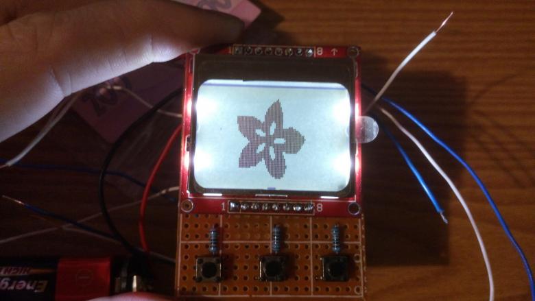

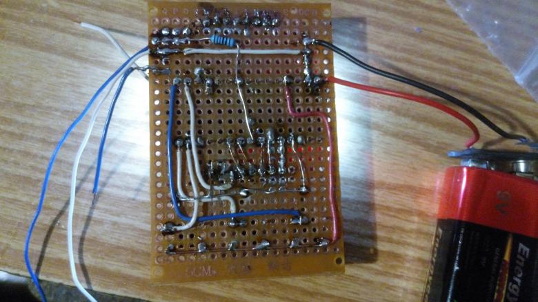

Я собрал пультоскоп на ардуино нано. Он запускается но зависает если я выбираю генератор в главном меню, а в DDS генераторе при выборе любого из пунктов ничего не происходит, при этом зависает всего на пару секунд. Подключил всё вроде правильно, по схеме с сайта автора и скетч оттуда же. Что может быть не так?

В DDS-генераторе ничего и не должно происходить, кроме изменени формы сигнала, т.е. навел курсор на пункт "Пила", на выходе - пила, навел на синус - синус...

Даже не знаю, что и предположить. Попробуйте залить мой скейтч с сайта автора. По железу все совместимо.
И обязательно используйте ардуино ИДЕ с сайта автора!

у тебя вроде кнопки на землю, а я запаял на 5v. Но если что переделаю.

У меня работает с кнопками как на землю, так и как у автора - на питание с резистивной подтяжкой. Написан автодетект в самом начале скейтча. Ничего менять не надо - должно само все заработать.

Загрузил твой скетч Electronik83 , и нечего кроме этого не увидел:Видимо теперь зависает при самом старте. к слову у меня ардуино нано, изначально не виделась компютером. Я шью её через другую ардуину нано.
UPD: сделал как ты собственно и просил прошил через arduino IDE с сайта автора. запускается, только как будто с зажатой средней кнопкой, запускается осцилограф и начинают переключатся по очереди режимы
Electronik83
Зарегистрирован: 06.12.2015
Значит проблема с подключением кнопок, видимо...
Проверь номиналы резисторов, сами кнопки. У меня же как то работало и у других людей.
Может че то где то не припаялось или припаялось не так. Кароче ищи проблему в пайке/сборке.
И версию автора тоже надо лить через ардуино ИДЕ с сайта автора, чтобы было меньше глюков.
И эту звездочку от адафрут (или от чего там) я ни разу не видел на своем дисплее...
И я этот автодетект кнопок двести раз проверял - все было нормально.
UPD: Я не просил - я рекомендовал.... Так как ардиуно ИДЕ ардуине ИДЕ рознь....
Electronik83
Я как бы не экстрасенс гадать по фоткам, но мне показалось, что между контактом средней кнопкой и резюком не хватает сопли...
Или могла изоляция провода проплавиться в процессе пайки и коротнуть куда нибудь...
svj3ist
svj3ist аватар
Зарегистрирован: 08.02.2017
Electronik83 пишет:
Я как бы не экстрасенс гадать по фоткам, но мне показалось, что между средней кнопкой и резюком не хватает сопли...
не там есть контакт и на прошивке автора все кнопки работали

svj3ist
svj3ist аватар
Чёт просто белый экран. Ладно не буду вас больше мучить, всем спасибо! буду разбиратся, по ходу чёт не так с ардуинкой.
Stashevskiy68
Зарегистрирован: 09.01.2017
проверь в инициализации дисплея  порядок  ног для дисплея. строка 31. укажи  свое подключени.
                                          // (clk(scl), din(sda), dc, ce, rst)
031 Adafruit_PCD8544 display = Adafruit_PCD8544(7       , 6       ,  4,  3,   2); // пины к которым у вас подключен дисплей
svj3ist
svj3ist аватар
да так же как и в скетче автора
может ли быть проблема в кварце, или ардуина бы вобще не работала
Electronik83
Если есть какая то картинка на экране и не тормозит - с кварцем проблем нет.
А так кварц можно проверить, загрузив в ардуинку пример blink.
Stashevskiy68
только-что залил свой подправленный код -работает.
