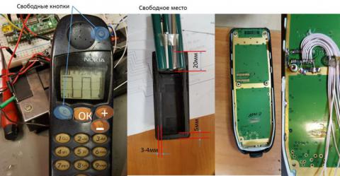

Решил сварганить пробник и естественно начал с версии 1.0 прошивка
PULTOSCOPE_LCD5110_final2_DDS_Z_EL83_EDITION в наличии имелся старый
оригинальный телефон из которого выкрутить LCD5110 весьма проблематично
(кстати там 9 пин, а не 8 и называется LPH7366-1). Идея лежит на поверхности,
нужно пользовать тело как пиджак (у меня тоже проблемы с корпусостроением),
размеры позволяют, кнопки, экран, подсветка встроены, осталось подключить ДУНЮ.
Признаюсь что день ушел на вкуривание большого сервис мануала, с распечаткой схем
на бумаге и вождением по ним карандашиком, но как говориться
«лучше день потерять, за-то за пять минут долететь».
И таки усё получилось, правда на макетке, нужно купить ПРО мини, подумать за питание и обвес.
В конечном итоге будет пробник полностью в корпусе телефона Nokia 5110.

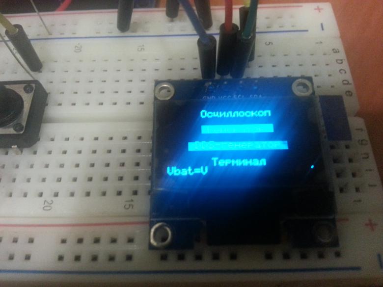

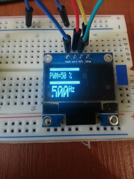

Привет. собрал на макетке вариант экраном 0,96 "I2C 128x64 OLED. https://ru.aliexpress.com/item/New-0-96-I2C-IIC-Serial-128X64-OLED-LCD-LED-Display-Module-For-Arduino-55785/32637471290.html?spm=2114.13010708.0.0.0HPf1h на экране по центру слово "осцилоскоп" и верхние края слова "генератор. экран сдвинут далеко вниз. координатами надписей в скетче вернул меню на место. при работе генератора не прописывается низ цифр частоты. на осцилографе не пойми чего. нет координат , только надписи сверху. пробовал на уно, меге и про мини. кварц не перепаивал, в скетче частота ардуино 16мгц
.....ИРПС... Блин, знакомые слова! Это по-нашему!

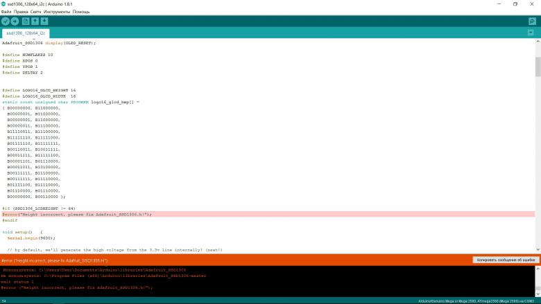

разрыв мозга. полное ощущение , что экран 128х32. как победить ????? помогите плизззз.
примеры 128x64 из библиотеки экрана не проходят проверку компиляции. 128х32 компилируются .библиотека из поста D.I.M
Поробуйте использовать иде с сайта автора.
так я оттуда и взял скетч и библиотеки. ide пробовал и его и другие.
Почту скажите. Вечером скину свой скейтч. Только он не до конца дописан, но картинку можно будет проверить.
чуть не ослеп , но пиксели по вертикали посчитал - 64
Зыы. Я вчера тоже такую наблюдал, пока с инитом дисплея игрался.
экран в норме. не показывает вольтаж. пробовал менять на а0,а1,а2 огромное спасибо. буду ждать Ваш конечный результат
Дак на волтьж пока процедуры не прописаны. Прошивкой каждый вечер занимаюсь.
А что за лишний пиксель внизу справа? У меня его нету...
Не знаю.то же обратил внимание
