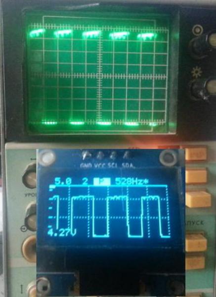

и уровень синала раза в три ниже чем у обычного генератора. осцилограф заработал - провод земли отвалился. но врёт частотомер . сигнал 1кгц на развёртке 0 -показывает NHz или CHz. на других развёртках 33Hz. сама форма сигнала сооветствует 1кгц
Амплитуда сигнала на входе сколько?
Там с частотомером есть косяк, не так давно сам обнаружил...
у меня генератор программный 0.95. на экране 1.1
1000 Гц
Поправил измерение частоты...

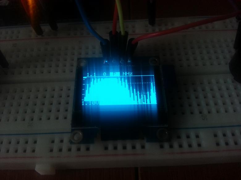

Попробовал запустить АЦП на максимальной частоте, с делителем в 2 - на экране сплошная линия вверху.
Никто не замечал, что в программном рассчете частоты два раза условие (razv==2) повторяется?
Надо так, потестил - работает:

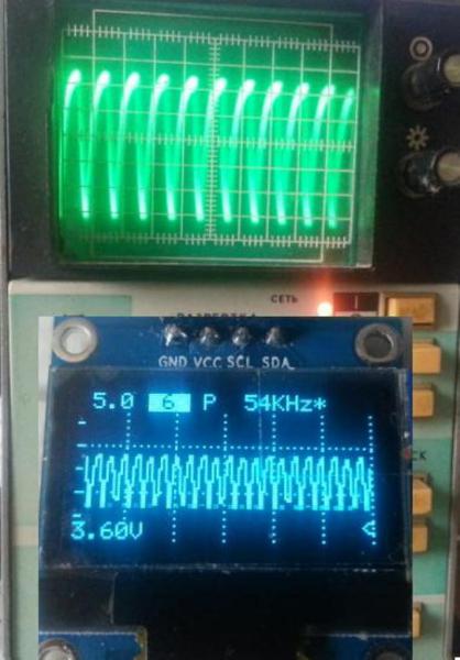

но на частоте выше 25 кгц уже не синусоида, не говоря уже о прямоугольнике. да видно что есть генерация но форма сигнала уже сильно искажена!
Я говорил про импульсы, а не форму сигнала:)

для Electronik83. до 1000гц частоту показывает +- 1-2гц. после 1000 показывает целые единицы кГц. сигнал отображает хорошо. вольтметр на 0.2 показывает 0.25, 0.4 - 0.51, 0.8 - 1.03. 1- 1.25
Надо замерить напряжение питания на атмеге и прописать его в коде. Тогда он будет точно мерять напряжения.
у меня питание 5.03в. разницы нет менять в скетче
Это питание входит на плату. А там же еще линейный стабилизатор. Он понижает немного.

я замерял на самой атмеге
сейчас на 555 соберу на соплях гену. посмотрю на уровнях 5в
на режиме 1.1 вольт без изменений. режим 5в превратился в 4в. показывает вольтаж верно, на сигнал не разглядеть и частотаа 0 показывает
покрутил с генератором на кр1006ви1. на ТТЛ уровнях вольтметр практически точен. форму сигнала прикинуть вполне реально. одно пожелание - отображение частоты после 1000гц сделать например 1.25кгц или 1250гц. а то что 1500, что 1900 - всё 1кгц показывает. и так далее. потом показывает 10кгц и сразу 20кгц
Ок. Поправлю. Спасибо большое за тесты. Очень приятно, что это все интересно кому нибудь, кроме меня.
