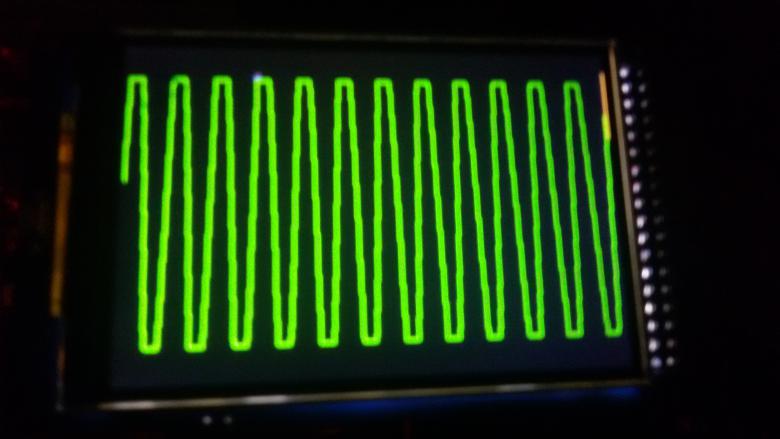

Я так понял там 2MHz прям реально именно форму сигнала смотреть по описанию, а не его присутствие? Выходит бодрее пультоскопа на меге? Или я опять не правильно прочитал?

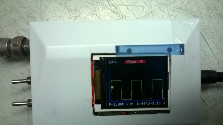

Сделал вот такой себе приборчик на 1.8 дюймов и кварцем на 24 Мгц,сравнивал с DSO 150 - не уступает,а даже превосходит,хоть с искажением,но наличие,частоту и коэффициент заполнения меряет на 1 МГц,а DSO уже на 500 Кгц в небо,Спасибо!
Я тоже сделал на 1.8. Даже корпус намоделил и распечатал, но разобрал. 1.8 ультрамелко для даже пультоскопа. Буду делать на 3.2'' на стм (из того что имеется). Потом стм разгоню. Отрицалово мне не упало, ибо все равно все что у меня есть - импульсники, а там только положительное напряжение. И то по факту и без осцила осиливаю, но так будет малость проще увидеть от куда паять, а не выпаивать "ключевые" элементы.

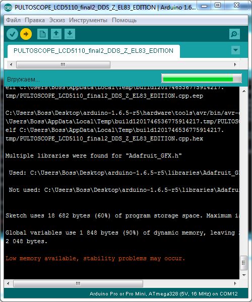

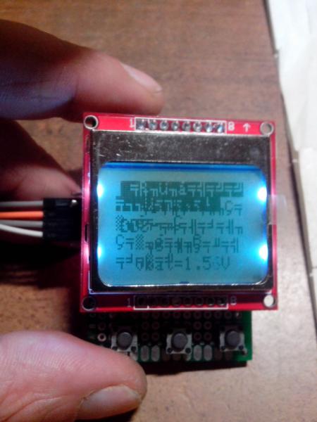

Собираю по этой схеме, прошивка в конце странице. С оригинальной прошивкой не запускается, т.к. в ней включение происходит с помощью кнопки, а она мне не нужна.
И еще не ясно, в схеме нариовано, что на 5 пин ардуино нужно подавать напряжение через резистор 10 ком с аккумулятора, для чего это нужно?
Используйте ардуино иде с этого же сайта, что ссылка выше и все будет норм.
Получилось загрузить только версией arduino-1.8.1 , но шрифт как и раньше на фото выше. Да, ее я изагрузил сейчас и загружал ранее но только версией arduino-1.8.1, скачанной версией не загружается, сейчас скрин скину, что пишет в скачанной. Нажимаю на ресет- загрузка не происходит.
Все получилось, комп перезагрузил. Шрифт русский, спасибо вам большое. При загрузке arduino-1.8.1 показывал каракули? Сейчас снова загрузил версией arduino-1.8.1 и снова получил каракули. Скачанной версией снова все исправилось. Заменил библиотеки все и arduino-1.8.1 стала правильный шрифт загружать.
Ваще странный глюк.
Все включается. Форма сигнала на выходе меняется просто при наведении курсора на надпись.

mega2560 - обычная, а экран TFT с чипом ili9481 320x480.
Видел такой комплект на али около рубля.
Но я мегу2560 брал отдельно за 400 рублей давно.
Дисплей этот 473 рубля...
https://ru.aliexpress.com/item/Free-shipping-3-2-inch-TFT-LCD-screen-mod...
я такой заказал. угадал ?
У меня такой же в точности:)

Не знаю на каком дисплее делать стм32.... есть четыре варианта: 3310, 3410, ssd1306 и TFT 320x480..
TFT 320x480 - это паралельный, типа такой как в "GFXscope v3.0"?
https://www.youtube.com/watch?v=Y64b1HW8ISA&feature=youtu.be
http://bildites.lv/a/tavtcef8#hv2vjat4
я был бы "за" такое, но всегда будут наоборот, любители миниатюрности, и тогда на каком по меньше. По мне так приятнее экран по больше.

Не подскажете как шрифт исправить и что нужно закоментировать в скетче, чтоб включение происходило с помощью механического включателя?
utf8rus

Версия Пультоскопа с фонариком от lexdi не запускается (только подсветка включается), хоть и поменял в скетче частоту на 16мгц, т.к. такой кварц стоит
Скачайте Ардиуно IDE. Из нее залейте мой скейтч.
В скачанной IDE не компилируется, жалуется на это #include <SPI.h>
Используем библиотеку Adafruit_GFX_Library в папке: C:\Users\Boss\Desktop\arduino-1.6.5-r5\libraries\Adafruit_GFX_Library (legacy) Используем библиотеку Adafruit PCD8544 Nokia 5110 LCD library в папке: C:\Users\Boss\Documents\Arduino\libraries\Adafruit_PCD8544_Nokia_5110_LCD_library Используем библиотеку FreqCount в папке: C:\Users\Boss\Desktop\arduino-1.6.5-r5\libraries\FreqCount (legacy) Используем библиотеку PWM в папке: C:\Users\Boss\Desktop\arduino-1.6.5-r5\libraries\PWM (legacy) Используем библиотеку CyberLib в папке: C:\Users\Boss\Desktop\arduino-1.6.5-r5\libraries\CyberLib (legacy) C:\Users\Boss\Desktop\arduino-1.6.5-r5\hardware\tools\avr/bin/avr-g++ -c -g -Os -w -fno-exceptions -ffunction-sections -fdata-sections -fno-threadsafe-statics -MMD -mmcu=atmega328p -DF_CPU=16000000L -DARDUINO=10605 -DARDUINO_AVR_PRO -DARDUINO_ARCH_AVR -IC:\Users\Boss\Desktop\arduino-1.6.5-r5\hardware\arduino\avr\cores\arduino -IC:\Users\Boss\Desktop\arduino-1.6.5-r5\hardware\arduino\avr\variants\eightanaloginputs -IC:\Users\Boss\Desktop\arduino-1.6.5-r5\libraries\Adafruit_GFX_Library -IC:\Users\Boss\Documents\Arduino\libraries\Adafruit_PCD8544_Nokia_5110_LCD_library -IC:\Users\Boss\Desktop\arduino-1.6.5-r5\libraries\FreqCount -IC:\Users\Boss\Desktop\arduino-1.6.5-r5\libraries\PWM -IC:\Users\Boss\Desktop\arduino-1.6.5-r5\libraries\CyberLib C:\Users\Boss\AppData\Local\Temp\build3159739859159117905.tmp\PULTOSCOPE_LCD5110_final2_DDS_Z.cpp -o C:\Users\Boss\AppData\Local\Temp\build3159739859159117905.tmp\PULTOSCOPE_LCD5110_final2_DDS_Z.cpp.o C:\Users\Boss\Desktop\arduino-1.6.5-r5\hardware\tools\avr/bin/avr-gcc -c -g -Os -w -ffunction-sections -fdata-sections -MMD -mmcu=atmega328p -DF_CPU=16000000L -DARDUINO=10605 -DARDUINO_AVR_PRO -DARDUINO_ARCH_AVR -IC:\Users\Boss\Desktop\arduino-1.6.5-r5\hardware\arduino\avr\cores\arduino -IC:\Users\Boss\Desktop\arduino-1.6.5-r5\hardware\arduino\avr\variants\eightanaloginputs -IC:\Users\Boss\Desktop\arduino-1.6.5-r5\libraries\Adafruit_GFX_Library -IC:\Users\Boss\Documents\Arduino\libraries\Adafruit_PCD8544_Nokia_5110_LCD_library -IC:\Users\Boss\Desktop\arduino-1.6.5-r5\libraries\FreqCount -IC:\Users\Boss\Desktop\arduino-1.6.5-r5\libraries\PWM -IC:\Users\Boss\Desktop\arduino-1.6.5-r5\libraries\CyberLib -IC:\Users\Boss\Desktop\arduino-1.6.5-r5\libraries\Adafruit_GFX_Library\utility C:\Users\Boss\Desktop\arduino-1.6.5-r5\libraries\Adafruit_GFX_Library\glcdfont.c -o C:\Users\Boss\AppData\Local\Temp\build3159739859159117905.tmp\Adafruit_GFX_Library\glcdfont.c.o C:\Users\Boss\Desktop\arduino-1.6.5-r5\hardware\tools\avr/bin/avr-g++ -c -g -Os -w -fno-exceptions -ffunction-sections -fdata-sections -fno-threadsafe-statics -MMD -mmcu=atmega328p -DF_CPU=16000000L -DARDUINO=10605 -DARDUINO_AVR_PRO -DARDUINO_ARCH_AVR -IC:\Users\Boss\Desktop\arduino-1.6.5-r5\hardware\arduino\avr\cores\arduino -IC:\Users\Boss\Desktop\arduino-1.6.5-r5\hardware\arduino\avr\variants\eightanaloginputs -IC:\Users\Boss\Desktop\arduino-1.6.5-r5\libraries\Adafruit_GFX_Library -IC:\Users\Boss\Documents\Arduino\libraries\Adafruit_PCD8544_Nokia_5110_LCD_library -IC:\Users\Boss\Desktop\arduino-1.6.5-r5\libraries\FreqCount -IC:\Users\Boss\Desktop\arduino-1.6.5-r5\libraries\PWM -IC:\Users\Boss\Desktop\arduino-1.6.5-r5\libraries\CyberLib -IC:\Users\Boss\Desktop\arduino-1.6.5-r5\libraries\Adafruit_GFX_Library\utility C:\Users\Boss\Desktop\arduino-1.6.5-r5\libraries\Adafruit_GFX_Library\Adafruit_GFX.cpp -o C:\Users\Boss\AppData\Local\Temp\build3159739859159117905.tmp\Adafruit_GFX_Library\Adafruit_GFX.cpp.o C:\Users\Boss\Desktop\arduino-1.6.5-r5\hardware\tools\avr/bin/avr-g++ -c -g -Os -w -fno-exceptions -ffunction-sections -fdata-sections -fno-threadsafe-statics -MMD -mmcu=atmega328p -DF_CPU=16000000L -DARDUINO=10605 -DARDUINO_AVR_PRO -DARDUINO_ARCH_AVR -IC:\Users\Boss\Desktop\arduino-1.6.5-r5\hardware\arduino\avr\cores\arduino -IC:\Users\Boss\Desktop\arduino-1.6.5-r5\hardware\arduino\avr\variants\eightanaloginputs -IC:\Users\Boss\Desktop\arduino-1.6.5-r5\libraries\Adafruit_GFX_Library -IC:\Users\Boss\Documents\Arduino\libraries\Adafruit_PCD8544_Nokia_5110_LCD_library -IC:\Users\Boss\Desktop\arduino-1.6.5-r5\libraries\FreqCount -IC:\Users\Boss\Desktop\arduino-1.6.5-r5\libraries\PWM -IC:\Users\Boss\Desktop\arduino-1.6.5-r5\libraries\CyberLib -IC:\Users\Boss\Desktop\arduino-1.6.5-r5\libraries\Adafruit_GFX_Library\utility C:\Users\Boss\Desktop\arduino-1.6.5-r5\libraries\Adafruit_GFX_Library\Adafruit_PCD8544.cpp -o C:\Users\Boss\AppData\Local\Temp\build3159739859159117905.tmp\Adafruit_GFX_Library\Adafruit_PCD8544.cpp.o C:\Users\Boss\Desktop\arduino-1.6.5-r5\hardware\tools\avr/bin/avr-g++ -c -g -Os -w -fno-exceptions -ffunction-sections -fdata-sections -fno-threadsafe-statics -MMD -mmcu=atmega328p -DF_CPU=16000000L -DARDUINO=10605 -DARDUINO_AVR_PRO -DARDUINO_ARCH_AVR -IC:\Users\Boss\Desktop\arduino-1.6.5-r5\hardware\arduino\avr\cores\arduino -IC:\Users\Boss\Desktop\arduino-1.6.5-r5\hardware\arduino\avr\variants\eightanaloginputs -IC:\Users\Boss\Desktop\arduino-1.6.5-r5\libraries\Adafruit_GFX_Library -IC:\Users\Boss\Documents\Arduino\libraries\Adafruit_PCD8544_Nokia_5110_LCD_library -IC:\Users\Boss\Desktop\arduino-1.6.5-r5\libraries\FreqCount -IC:\Users\Boss\Desktop\arduino-1.6.5-r5\libraries\PWM -IC:\Users\Boss\Desktop\arduino-1.6.5-r5\libraries\CyberLib -IC:\Users\Boss\Documents\Arduino\libraries\Adafruit_PCD8544_Nokia_5110_LCD_library\utility C:\Users\Boss\Documents\Arduino\libraries\Adafruit_PCD8544_Nokia_5110_LCD_library\Adafruit_PCD8544.cpp -o C:\Users\Boss\AppData\Local\Temp\build3159739859159117905.tmp\Adafruit PCD8544 Nokia 5110 LCD library\Adafruit_PCD8544.cpp.o In file included from C:\Users\Boss\Documents\Arduino\libraries\Adafruit_PCD8544_Nokia_5110_LCD_library\Adafruit_PCD8544.cpp:38:0: C:\Users\Boss\Documents\Arduino\libraries\Adafruit_PCD8544_Nokia_5110_LCD_library\Adafruit_PCD8544.h:28:17: fatal error: SPI.h: No such file or directory #include <SPI.h> ^ compilation terminated. Multiple libraries were found for "Adafruit_GFX.h" Used: C:\Users\Boss\Desktop\arduino-1.6.5-r5\libraries\Adafruit_GFX_Library Not used: C:\Users\Boss\Desktop\arduino-1.6.5-r5\libraries\Adafruit-GFX-Library-master Multiple libraries were found for "Adafruit_PCD8544.h" Used: C:\Users\Boss\Documents\Arduino\libraries\Adafruit_PCD8544_Nokia_5110_LCD_library Not used: C:\Users\Boss\Desktop\arduino-1.6.5-r5\libraries\Adafruit_GFX_Library Ошибка компиляции.Архив с прошивкой распакуйте нормально. Не надо их архиватора запускать. И попробуте имеено мой скейтч с el_ed на конце в названии.
http://srukami.inf.ua/rar/PULTOSCOPE_LCD5110_final2_DDS_Z_EL83_09022017.rar
На нехватку места что ли жалуется? Я не понял.
Да про нехватку оперативы пишет. Это похрен. Так и должно быть. Заливай.
Скачанной версией не заливается, а версией arduino-1.8.1 сейчас залито. Шрифт не правильный в меню.
Может неправильно плату выбираешь?
Может дисплей неисправен?

EDIT: Можно пожалуйста Вас попросить, сделать более менее снимки этого 3.2" экранчика, с обеих сторон? Чтоб точно заполучить такой же. Спасибо!
---О моем экранчике все сказанно в скетче, TFT 2.4дюйма контроллер SPFD5408 более подробно не скажешь.
