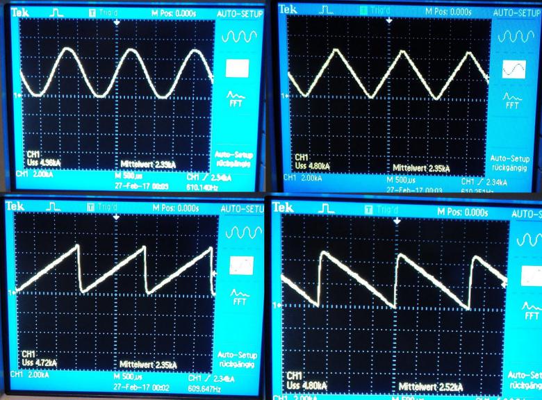

Так и не смог ни одного DDS сигнала увидеть. Смотрел напрямую, с фильтом R, RC, RCL - какие-то непонятные фигуры. Ты её для ATMega328 писал? Я её тестил на 16Mhz.
У bodriy2014 пока самая рабочая комбинация определения массива "byte sinM[32] = {1, 6,..." и вызова функции. Причём если в цикл с функцией накинуть что-либо типа выбора часторы, - это равносильно delay, которые убивают шустрость генератора.
Из этого вывод: сначала в меню буду задавать частоту, потом включать DDS-сигнал.

Запустил твой код из PULTOSCOPE_LCD5110_final2_DDS_Z_EL83_09022017.rar
Ты её для ATMega328 писал? Так и не смог ни одного DDS сигнала увидеть.
Вот честно - сигнал с DDS генератора сам не проверял, фильтры не ставил. Видел только какую то невнятку на древнем осциллографе с выхода ШИМ. Я "писал" для Атмегушки328, но я не писал, а просто переписывал с жесткой оптимизацией и переделыванием в код "как я хочу его видеть". Вэйвы отправил во флэш. Может поэтому и не работает ничего. Могу поправить по просьбам радиослушателей:)

У автора частота сигнала с DDS генератора жестко задана вроде как и её не поменять. Ну или как доработка?
Принцип работы DDS у автора - loop с перебором чисел из массива +закоментированный delayMicroseconds. Без delay генератор работает на максимальной частоте МК, включая delay можно понизить частоту до 0 Hz. Сейчас подбираю формулу зависимости значения delay от частоты, Проблема в нелинейности этой зависимости.

в этом то и комичность ситуации, что не получается так.))) Может где-то запарился и ошибся,.. вечером опять сяду за дело. Сам понимаю, должно именно по этой формуле всё работать. Но, если бы было всё так просто, автор бы эту функцию ещё в первом релизе встроил (как например с PWM). Сделаем!
так у меня все норм,даже при 30 мв шумов не видно
Дак у тебя развертка на 0.22v, как я понял. А тут я сигнал "размазываю" на весь дисплей... От Vmax до Vmin..

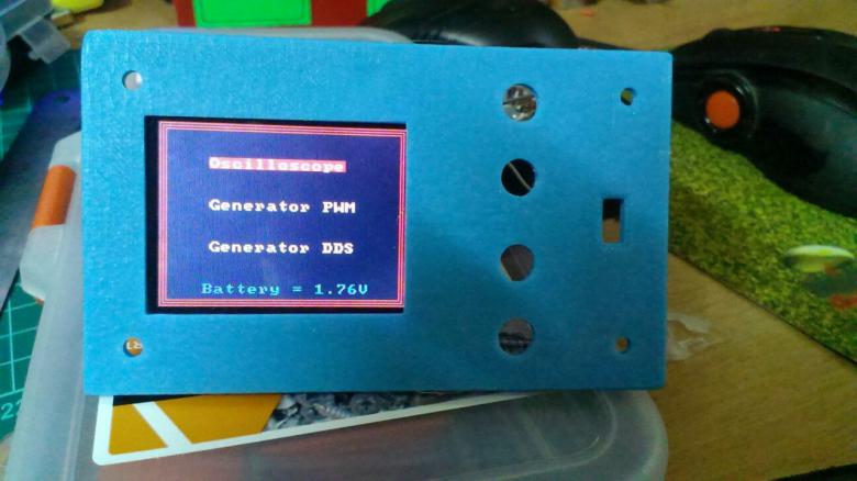

начал делать корпус для ослика, распечатал пока только крышку примерить, вроде неплохо
Поздравляю с "распечаткой" :)

Xumuk, 3d принтер покупной или самодельный?
купил А8=)) вот недавно, теперь осваиваю)))
"особенно рекомендую свою анимацию PWM"

Вот что вышло
вкл/выкл от родной кнопки на тини13 мало места занимает, управление клавой, зарядка и вход на родных гнездах
Вставляйте в каждый void / loop эту строчку, и делаёте перезагрузку программно, а не обесточиванием МК:
if (digitalRead(pravo) == HIGH && digitalRead(levo) == HIGH) {Reset_AVR();} // soft resetПривет, Electronik83,..
запустил твой код (не считаю переход на "ты" на сайте по интересам признаком безкультурности, не обессудь) из PULTOSCOPE_LCD5110_final2_DDS_Z_EL83_09022017.rar
По поводу фильтров: лоу пасс самое то!
Buba94 , ЭТО ШЕДЕВР ! именно так он и должен выглядеть! можно надписи на кнопках под стиль телевизионного пульта переписать .
bodriy2014, мы пультоскопу памятник скоро поставим. Самое лучшее что я когда-либо собирал! хотя работаю периодически с осцилографами, но идея спаять свой вообше не приходила.
После погашения экрана (ост вкл подсветка) можно выкл питание.
А вот тут интересно уже. У автора частота сигнала с DDS генератора жестко задана вроде как и её не поменять. Ну или как доработка?
Готово! DSS с погрешностью в 2,5% частота 600 - 0,00..001 Hz . на кварце 16Mhz. Что будет на 24Mhz завтра протестирую.
вот она зависимость :
double frequencyX; //определение переменной часторы DDS double t; //определение переменной периода DDS t = 32 * (fr * pow(10, -6) + (1.0 / 19200)) / (overclock / 16.0); // fr - переменная из строчки delayMicroseconds(fr); frequencyX = 1 / t;19200 = 600 (максимальная частота на кварце 16Мгц полной функции из массива ) * 32 (количество точек функции массива ).
