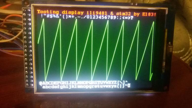

А я никак не могу побороть это гребанное мерцание на дисплее:
На фото все статично и хорошо. В реале все мерцает хуже лампы дневного света.
Есть мысли у кого? Просто я думаю, что не у одного меня такая ситуация. Сегодня вечер потратил на инициализацию дисплея. Охота опять закинуть все и заняться вплотную софтом в ssd1306/

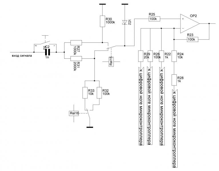

прикольная у тебя схемка, проще чем в посте #954 .
Делитель в ней на 2, 20 и 200, .. на сколько понимаю, все твои цифровые пины можно собрать в пучек и повесить на 1 аналоговый вход и вуаля! Можно (нужно) оформить отдельным модулем-фичей для тех кто перерос классический пультоскоп и хочет апгрэйда.
я бы на входе усилителя поставил делитель, на 100 (чтобы случайно не спалить вход, так как увлекаюсь ламповыми усилками), а затем усиливал изменяя коэф усиления. (можно и автоматически анализируя амплитуду входного сигнала ) . 2 цифровыми выходами можно получить 4 диаппазона - для пультоскопа выше головы. к сожалению я сейчас занят другим проектом и не успеваю за всеми модификациями пультоскопа , но очень в этом заинтересован.
Глубокого понимания всем кода )).Так как испульзуется прямоходовый оу )),то коэффициент его усиления 2,соответсвенно общий коэф передачи при минимальном делителе2- 1.Обратная связь оу притягивается к земле мелкокроллером установкой соотвествующего пина в Low .B вообще,схема просто показывает возможную реализацию существенного недостатка полезного девайса.Стабилитрон лучше заменить супрессором или что-то,вроде lm 4040( у него ток стабилизации очень низкий).Хотя,дополнительной фичей сей приблуды будет небольшое повышение надёжности ибо микра оу выдержит на входе до 15 (а может и больше) вольт,а вот контролёр-нет.Все делители не частотно-компенсированы,но при такой частоте оцифровки-не суть важно.прикрутить всё это к коду мною проблематично ибо,чуйствую,что не справлюсь.Да и вопросов много:как параллельно работают библиотека FreqCount и наполнение в буфер значениями,как вообще такое возможно-это же тормозит цикл прерываниями жуть как.Кто-нибудь экспериментировал с граничными частотами показометра при отключении этот библы?Но,возможно я много не понимаю,посему и прошу,кто наставит на путь истинный ).А кто прикрутит делитель тот кодер 80 левела ).

Продуктивно всем настроения.Если глубокоуважаемое сообщество не сочтет за труд объяснить пару моментов по скетчу то воспользуюсь этим .Так вот:в цикле сбора значений мы указывает 700 замеров,но где они используются,вижу только 256,в этом же цикле для увеличения значений используем вставку из паузы.Не логичней было бы ставить for цикл с нужным количеством пустых замеров.Все,пишу с тела,устал,роду отдоху )

Все больше охота собрать на макетке ардуинку микро с дисплеем от 3310 и все поправить... Тут есть голосование?
Я бы ввел три пункта, кто какой дисплей юзает: 5110, ssd1306, или какой то другой.
Глубокоуважаемое сообщество пультоскоперов в целом и Electronik83 в частности.Напряжение единственной извилины выдало возможное решение некрасивости с использование dylay (500) ,комментируем сие недоразумение вставляем

Дисплеи использовать самые ходовые и простые 3310, 5110, а если захочется красоты, то ili9341.
Если уж делать делитель, то надо тогда уж и смещение нуля делать. Тут нужны операционники хорошие, чтоб не только звуковую частоту пропускали. Надо что то посеръезней. Таких у меня нет.
