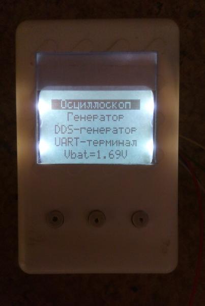

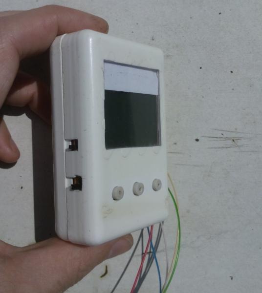

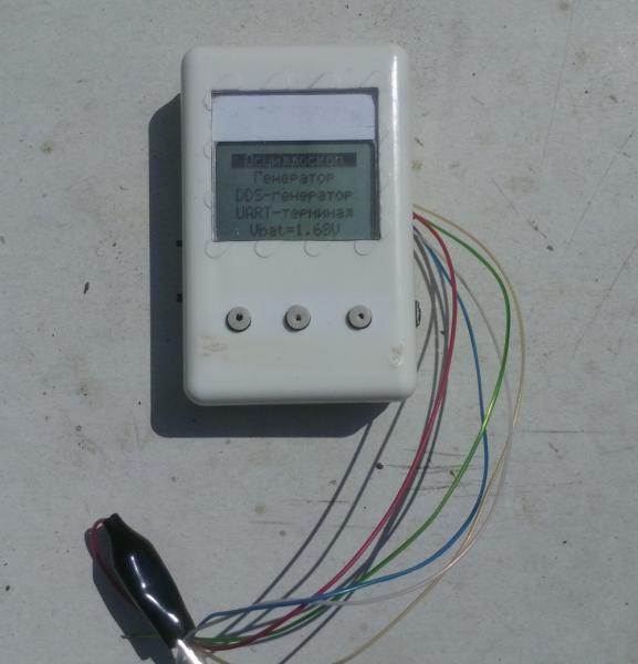

На 32Мг кварц стоял. Сначала работал, потом перестал, но перепрошивался (кварц на 16Мг ставил для перепрошивки) и опять работал, но вот и залочился после некоторого количества :)
И че, процик нормально работал, не грелся, не глючил, питалово 5 вольт? В два раза же оверклокинг выходит.... В азоте_XD?
Не юзал особо, не грелся, осциллограф вроде как работал, не зависал, 5В питание. Генераторы не смотрел, что там на выходе не знаю. Сначало был экземпляр на 32Мг не заводился. А этот снял с Arduino Uno, стартанут нормально. Не охлаждал. Один раз заметил, в Меню буква ток неправильно написана была и кнопки - перескакивает через пункты.
Сейчас от лития запитал напрямую, косяк с заоблачной частотой остался, так что питание не виновато
Значит первый байт буфера косячит, да и все... Он там ерунду показывает.
Поменяй все циклы в оссциле, с 0 на 1. Должно быть норм. Ну не совсем все.... Только там, где идет обращение к adcBuf[...]. Я просто так давно сделал...

Поменял в 4х местах с 0 на 1 (for(int i=1; i<BUFSIZE; i++) и for(int y=1; y<BUFSIZE-122; y++)) - не помогло

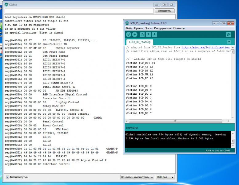

Доброго времени суток! Ребята, нужна ваша помощь! Китаец прислал экран на ILI 9341... Какие библиотеки нужно подгрузить и что в коде нужно исправить? Заранее благодарю!
В архиве самая быстрая библиотека что я нашел в сети и мой скетч, не для повторения. а просто как образец что на что поменять. В нем есть ошибки.
Ребята, всем спасибо! Перекрутил библиотеку, изменил немного код и все получилось, на экране осцилограф. Правда чуть умом не тронулся... Буду ваять дальше. Будут вопросы, напишу. Еще раз всех благодарю!

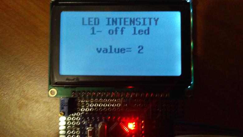

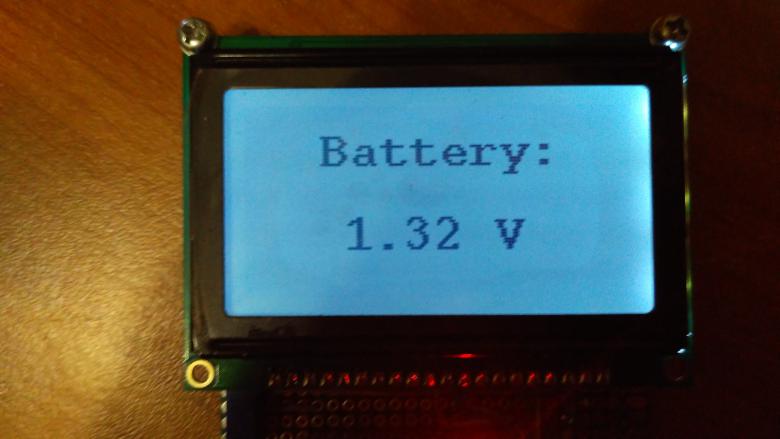

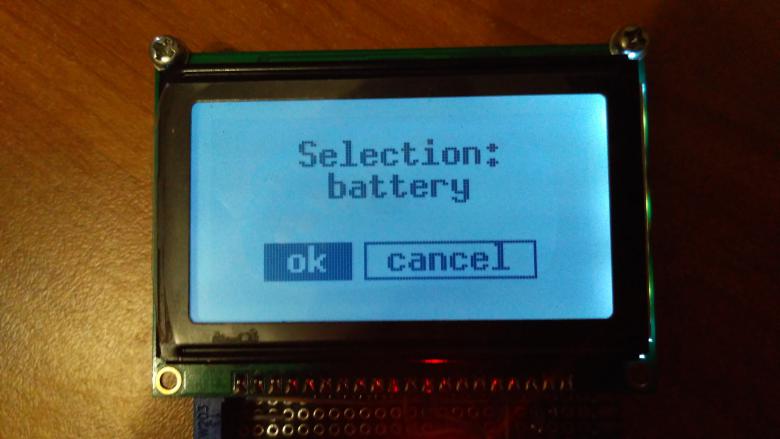

Ну, что. Начал переписывать скетч под экран KS_0108 с библиотекой U8g2. Добавил управление подсветкой, переделал меню. Библиотека очень большая, много разных фишек, так что неспеша переделываю, вчитываясь в документацию. Еще бы времени свободного больше было бы. Так, что добавлю универсальности под монохромные дисплеи. От мысли перевести экран на I2C отказался- скорость отрисовки упала. Благо пинов хватило, еще и на подсветку остался. От кириллицы тоже пока отказался ввиду большой прибавки в hex. Ну это пока, дальше будет видно.
128х64. Экран не дешевый, это правда. Просто был в сусеках. Но с этой библиотекой и на Nokia 5110 экран работать будет и на мелких 128х64 на SPI. Просто инициализацию нужного дисплея прописать. Ну и шрифты под Nokia поменять.
https://ru.files.fm/u/43749zt4#_
Благодарю за помощь! Не могу скачать. Можете на почту скинуть? Заранее благодарю! vip.katamaran@inbox.ru
Здесь тоже не понятно... Видит экран или нет... И какой чип...
Это экран 128х64 или 192х64? Так-то уже не бюджетная модель получится. У китайцев самые дешевый 9 баксов с доставкой стоит.

Вынужден отказаться от мысли переделать проект под экран KS0108 ... при том, что реализован пока только генератор и терминал.
KS0108 я в свое время брал под ослик с "Электрика" либо двухканальный. Но и тот и другой реализовывать не стал. У первого, говорят проблемы с синхронизацией, второй в результате проб на макетке слишком слаб даже по сравнению с Пультоскопом, хотя гораздо сложнее.
Ну и? Не верю, что тут не разбирались с предельной частотой тактирования АЦП .. Смысл оверклочить весь камень, если с 16Мгц делителем на 2 можно получить те же самые 8Мгц тактирования? Или таки делитель на 2 не пашет?
Я не сказал же, что бросил это дело. Просто сейчас переделываю под библиотеку openGLCD. Почти закончил. Правда из-за нехватки пинов ))) пришлось отказаться от DDS генератора.

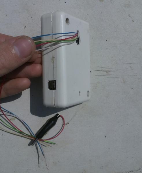

Вот наконец и я доделал свой Пультоскоп
Хорошо получилось.
Спасибо за фото на почту.
Доделал свой пультоскоп наконец. Навел марафет на лицевой панели, теперь хоть видно что где. Добавил в схему входного каскада переменник чтобы можно было плавно менять амплитуду и наблюдать полную форму сигнала на экране. Делитель получился от1 до 1/3. Ступенчатый переключатель 1/10 уменьшил до 1/5. Сделал щуп на мини разъем SMA, заказал у братьев меньших переходники SMA-BNC и теперь можно подключать к пультоскопу стандартные провода от осциллографа (у меня на работе Hantek, подключил- работают отлично). Если соберусь (а скорее всего соберусь) делать второй экземпляр, то переключатель 1/5 поставлю по схеме сразу после переменника, печать удобнее будет разводить. Схема изменений и фотки.
