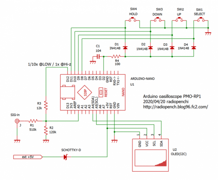

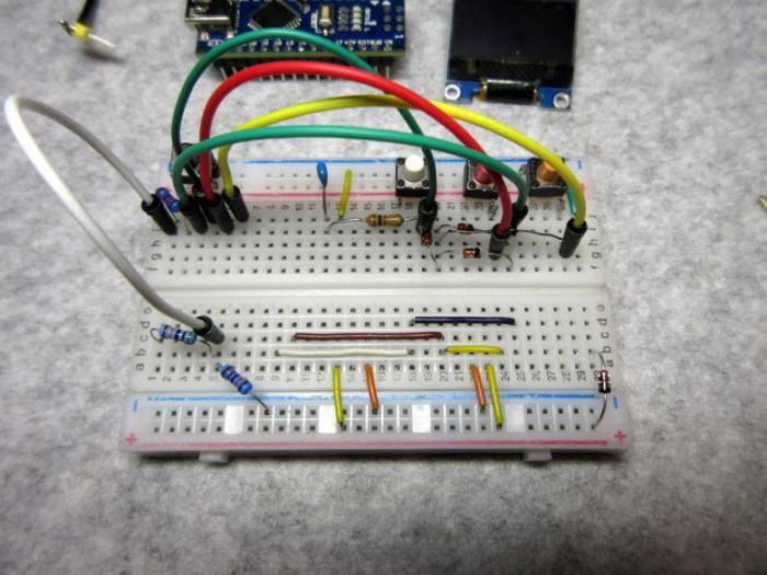

Раз пошла такая жара, то наверное и код будет интересен.
Для SH1106:
PMO-RP1 V2.0 for SH1106
20200625_OLEDoscilloscopeSh1106_V200E.ino
sketchЃF21206byteЃAlocal variable:217byte free
Jun.25 2020 by radiopench http://radiopench.blog96.fc2.com/

pinMode(2, INPUT_PULLUP); // button pussed interrupt (int.0 IRQ)
pinMode(8, INPUT_PULLUP); // Select button
pinMode(9, INPUT_PULLUP); // Up
pinMode(10, INPUT_PULLUP); // Down
pinMode(11, INPUT_PULLUP); // Hold
pinMode(12, INPUT); // 1/10 attenuator(Off=High-Z, Enable=Output Low)
pinMode(13, OUTPUT); // LED

Для SSD1306:
PMO-RP1 V2.0
20200427_OLEDoscilloscope_V200E.ino)
sketchЃF23020byteЃAlocal variable:1231byte free
Apr.27 2020 by radiopench http://radiopench.blog96.fc2.com/

Это его вызов молодым :) "После 60 лет я бросаю вызов каждый день, чувствуя, что мое зрение и ловкость снижаются.."
Вот как он, примерно) описывает возможности своего изделия: Основные характеристики
・ Вертикальная чувствительность (значение для полной шкалы)
- Фиксированный диапазон: 50 В, 20 В, 10 В, 5 В, 2 В, 1 В, 0,5 В, 0,2 В.
- Автоматический диапазон: 50 В, 5 В (форма сигнала отображается максимально возможной). Верхний и нижний пределы настраиваются автоматически.
・ Горизонтальный диапазон (значение на деление, 4 деления = полная шкала)
- 50 мс, 20 мс, 10 мс, 5 мс, 2 мс, 1 мс, 500 мкс, 200 мкс,
・ Автоматический при уровне входного сигнала 1/2 от установленного PP (PP - промежуточная точка). Триггерный уровень ВВЕРХ/ВНИЗ может быть указан.
- Форма сигнала отображается, даже если триггер не обнаружен, а ошибка обнаружения триггера отображается (отображается как несинхронизированный). Function Функция вольтметра
Отображает среднее значение в зависимости от формы сигнала на экране. Должен использоваться как простой вольтметр. Hold Удержание экрана
Нажмите переключатель удержания, чтобы удерживать экран, затем снова нажмите переключатель, чтобы освободить удержание. Кроме того, во время удержания он отображается на экране как удержание.
Возобновит свою функциональность через 5 секунд после нажатия кнопки, настройки сохраняются в EEPROM. Сохраненное содержимое будет отражено при следующем включении питания.
Говорит, что прибор может измерять частоту до 25 КГц, если заполнение 50%. А если с хорошо просматриваемой формой сигнала, то до 10 КГц. PS :)
Название у прибора интересное - PMO-RP 2.0 "Начальный экран PMO - это Осциллограф Бедного Человека (Poor Man Oscilloscope), а RP - аббревиатура радиогубцев (форум их, типа РадиоКот). ...Частота и коэффициент заполнения отображаются в правом верхнем углу области экрана осциллографа ...минимальная измеряемая частота 1,2 Гц".
Много букв, надеюсь оно того стоит.
Хронологические заметки для лучшего понимания сути проекта. 1.
Сначала была задумка "Осциллографа типа ручки", версия 20190226 (V1.1) http://radiopench.blog96.fc2.com/blog-entry-998.html Pen style oscilloscope made of Arduino https://www.youtube.com/watch?v=7QI9CRNEi2w 2.
Потом код переписывался, добавлялись разные "плюшки" и проект просто был перенесен на макетку. Для удобства.
Схема в DIP-корпусе (по сути) - всё та же, что и с вариантом на Ардуино.
"Осциллограф, сделанный на макетке и осциллограф-ручка используют одну и ту же программу.
(Функция измерения напряжения аккумулятора работает только с осциллографом ручного типа)." В новой прошивке (которая SSD1306) частота и коэффициент заполнения стали отображаются правильно.
От Автора:
"Конечная цель состояла в том, чтобы обновить версию осциллографа ручного типа и чтобы работа была завершена.
Функция счетчика частоты, добавленная в этой обновленной версии, вычисляет частоту на основе информации о сигнале хранимой в памяти.
Может быть легко добавлен и метод вычисления путем программного обеспечения.
Кроме того, поскольку частота измеряется в зависимости от формы волны, то это метод, который вряд ли приведет к ошибкам измерения.
Однако по производительности он будет уступать программному частотомеру".
"При измерении частоты с помощью Arduino вы можете использовать счетчик таймера и прерывания для измерения с более высокой точностью.
Было бы интересно добавить этот метод измерения к осциллографу типа "ручка", но входной контакт, во-первых, отличается.
Во-вторых, аттенюатор включен для измерения аналоговых сигналов, что усложняет ситуацию.
Возможно подключение через соответствующий защитный резистор, но я обеспокоен тем, что входная емкость увеличится.

Спасибо скомпилил с этой библиотекой без проблем. но вот с кнопками какая то беда. почему то работает только одна кнопка UP.
[jnz кнопки опрашиваются. если нажимать при подаче питания то включаются режимы вольтметров и напряжение батареи
кто то еще пробовал эту схемку в работе? как у вас?
Вариантов может быть, как минимум, три:
1. Человеческий фактор: невнимательность - попутана полярность диодов, провода идут не туда.
2. Железо: проблемы с D8, D10, D11 (брать пример blink, подключать светодиоды и пробовать ими моргать).
3. Программная... что вряд ли. На японском сайте есть отзывы... повторяли и все работает.

я в шоке. проверил порты, работают.
проверил диоды, работают. и включены правильно.
единственное у меня резистора нет на 100 ом . на схеме он R4 (заменил перемычкой)
ну и А0 в воздухе. нет делителя входного но я не думаю, что это повлияло.
яя уже не знаю, что думать. на выходных разберусь а то на работе и так крыша едет.
разобрался с кнопками. так как они работают на прерываниях то не стоит игнорировать фильтр входной цепи. оказалось с резистором на 100 ом все заработало.
Улыбнуло. Ваша ситуация похожа на китайскую "оптимизацию" с Али: "а уберём-ка мы эту ни на что не влияющую пиндюльку из схемы. Дешевле же будет..." А пом известные блогеры разбираются - "почему не работает или работает, но криво" :)
ошибка машинально получилось. не было под рукой резистора ну думаю на кнопки та фиг с ним. не учел, что это вход прерывания. кстати такую схему включения увидел впервые. Интересный вариант.
Погоняете - поделитесь впечатлениями. Особенно ценно будет сравнение, если есть такая возможность.
где 100 ом то, где?
http://prntscr.com/tg6vxq
Схема выше. R4 - 100 Ом.
