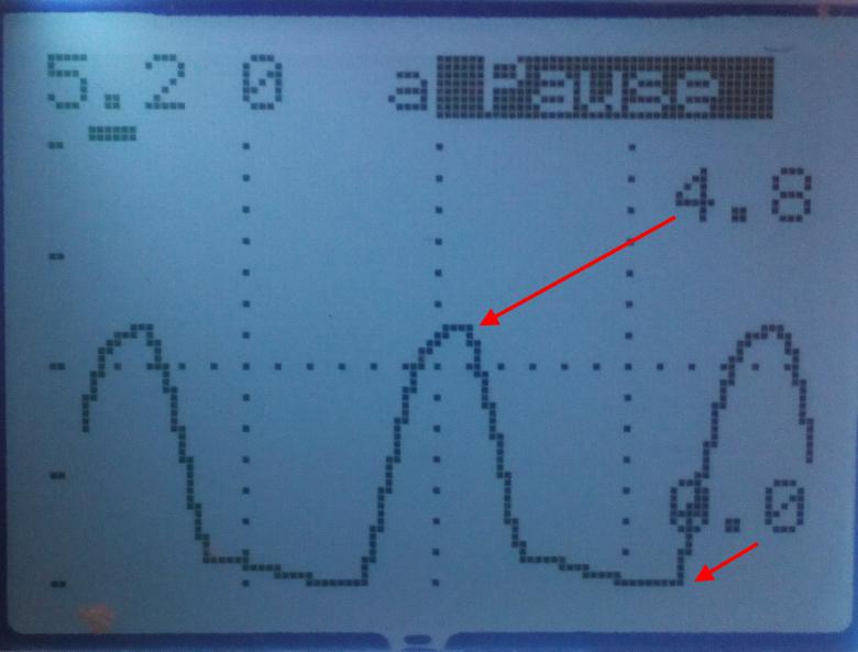

Это код Electronik83, Я просто повкидывал куски кода что собрал тут или вытянул из других скетчей. Лично сам я код не писал и не умею, так что боюсь что я вам ничем не смогу помочь. Тем более тот приборчик с олед дисплей ушёл в люди))).

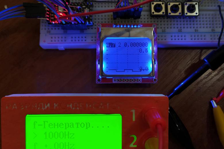

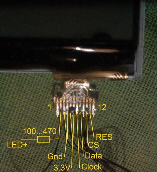

Просто развёл плату в форме щупа,а экранчик пришел на синей плате и у него пины для подключения с одной стороны в отличии от экранчиков на красной плате, попал в засаду,всё работает но изображение вверх ногами.
Здравствуйте все. Я не много отстал от вас и не могу найти на какой странице последняя рабочая версия этого чудесного прибора. Или ссылка на скечь. Или сам скечь. У меня только один из первых. За ранее спасибо.
надо в проошивке указать частоту 27 и прошить ардуину пока она с кварцем на 16. а потом заменить кварц
Так и делал - скачут цифры, аж бегом.
В коде сменил/добавил count на countZ (в подсвеченных строках)
Добавил в начало скетча

Частота прыгать перестала. Вернее на 1000Гц показывает 1000-999.

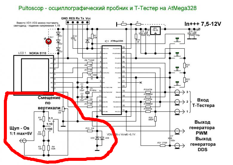

Но, через делитель 1/10, делал его по этой схеме, только у меня Arduino Pro Mini.
Все равно прыгала очень сильно.
Тогда сменил 2.7 на 0.1 в этой строке
if (vRef && vMax*VCC/255 > 2.7) { // если можем замерить аппаратно - меряем
сменил на
if (vRef && vMax*VCC/255 > 0.1) { // если можем замерить аппаратно - меряем
В итоге, 5v 1000Гц через делитель 1/10 при опорном 5, частоту не меряет.
5v 1000Гц через делитель 1/10 при опорном 1.1 - меряет но скачет, хоть и намного меньше - 980-1012
Сама идея Пультоскопа понравилась, но я в этом слабо разбираюсь, накрутил чего то, а правильно ли это,хз.

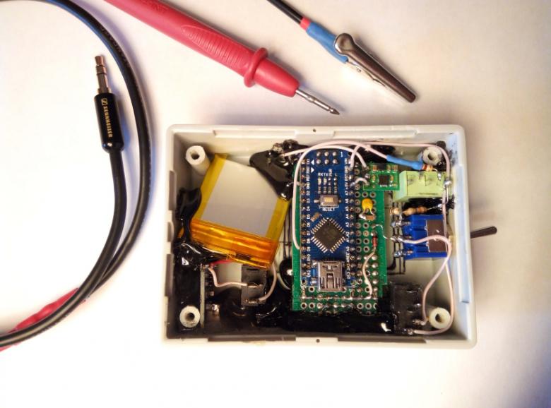

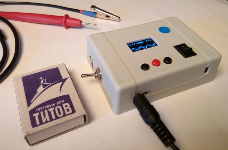

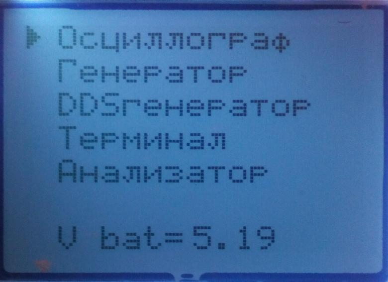

Мой пультоскоп с дисплеем 1202. Пока много недоделано.

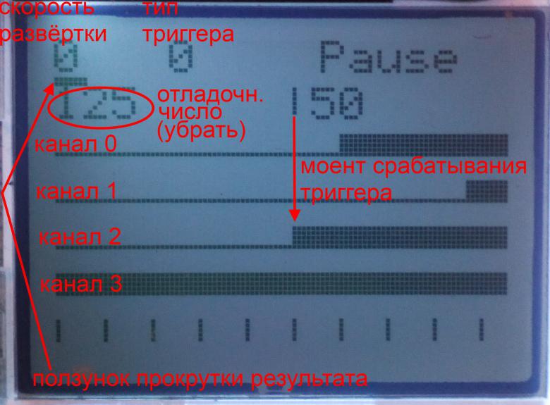

Выбор режима:

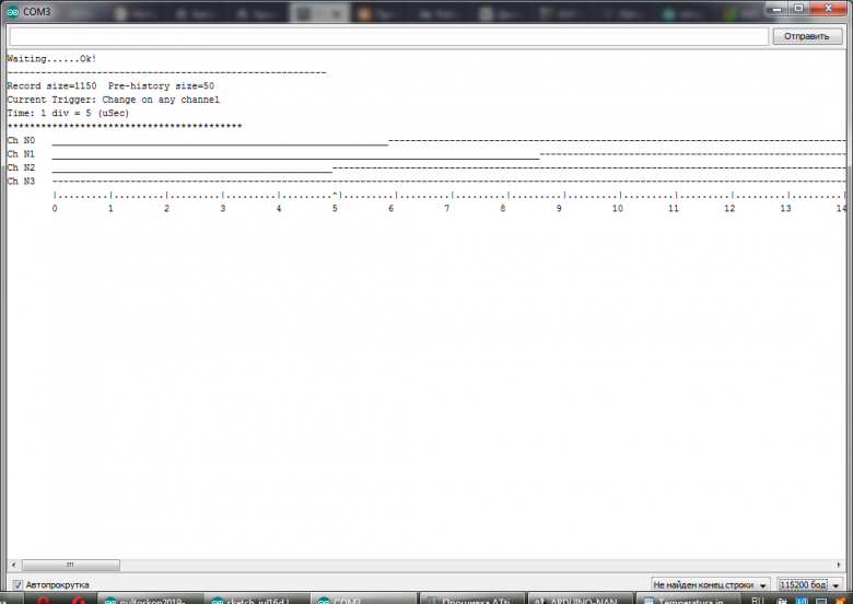

Режим терминала:

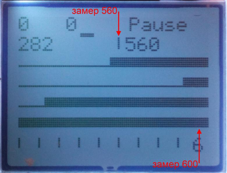

Режим логического анализатора:

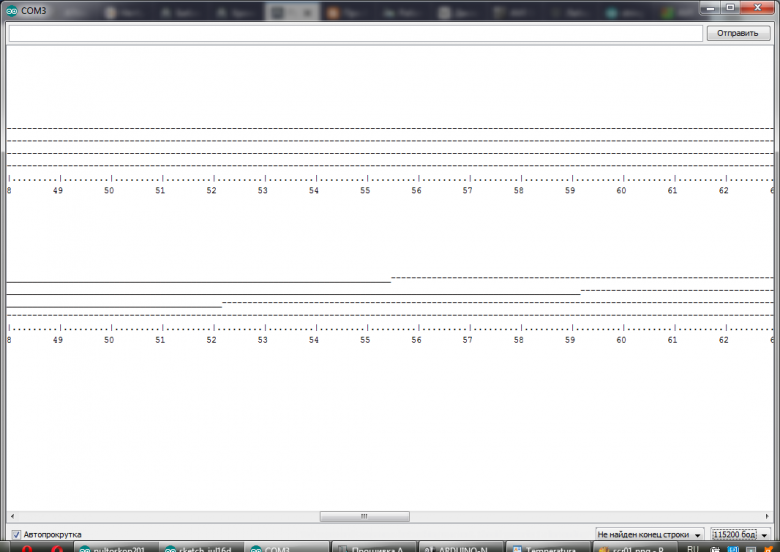

Тот же сигнал параллельно отображается на компьютере:
Ещё один замер анализатором:
То же место на компе:
В режиме осциллографа:

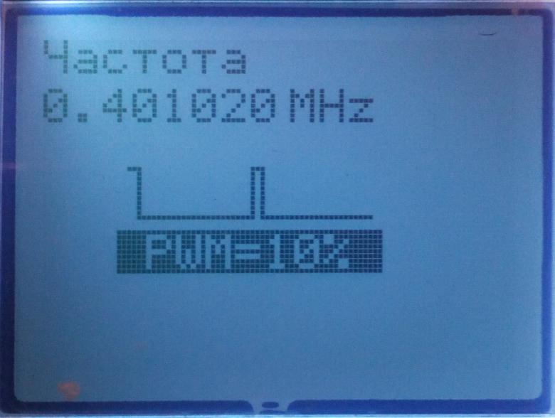

В режиме генератора:
Самое сложное- пайка. Шаг 0,6 мм.
Пины Ардуино прописаны в скетче- 4 штуки к дисплею и 4 штуки к кнопкам (внутренняя подтяжка к плюсу, кнопки замыкаются на минус). Вход осциллографа А3 и D5 впараллель (как у автора), выходы генератора тоже как у автора- 9 и 10, для терминала D0 и D1. Входы анализатора А0, А1, А2, А3.
Поменять пины по вкусу в строках с 30 по 49. Убрать строки 258, 259, 260, 261.

Electronik83, не подскажите, вы делали какие-либо существенные изменения в схеме для скетчей SSD1306_EL83_EDITION_avto и PULTOSCOPE_SSD1306_final2_DDS_Z_EL83_EDITION?
Можно схему для final EDITION?
Дело в том, что если только подтягивающие резисторы к "кнопочным" выводам ардуинки ставить, то первый ("avto") у меня работает без проблем: адекватно реагирует на нажатия кнопок и живет так, как хочу я.
Но стоит в эту же ProMini, ничего не меняя в схеме, залить "final2" и прибор начинает жить своей жизнью: сначала самопроизвольное перелистывание пунктов меню при подаче питания, потом сам входит в пункт "Осциллоскоп", показывает наводку 50 Гц от сети и картинка замирает. На кнопки никакой реакции - ни до, ни после "замирания".
Что я делаю не так?
В общем оставил только "ОСЦИЛЛОГРАФ" так как другим не пользуюсь. Добавил коды автоматики: развёртка, Авто-опорное 5.0, 1.1, 0.22. Оставил только 3 кнопки. На кнопке "ок" вход и выход " Pause ". При удержании "лева-право" увидим "меньше-больше" развёртку + клацнем на "ок" такова же вида развёртка останется в " Pause ". От балды добавил в дежурное меню термометр и активный вольтметр батареи. Там ещё что то делал, но забыл))). Если интересно, то сделаю видео.

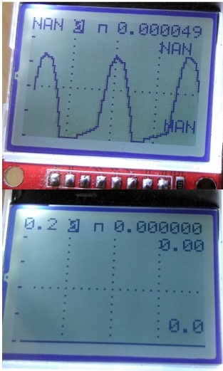

С новым drawPixel: работает, А с кодом ниже ей не нравится 'print'. Пока не могу придти в себя после 9 мая, кстаки С Днём Победы! Если в реальную за "работает раза в три-пять быстрее))", то круто!!!
и строку (line & 0x1) ? drawPixel(x + i, y + j, color) : drawPixel(x + i, y + j, !color); замени на
if(line & 0x1)
drawPixel(x + i, y + j, color);
не все макросы можно пихать в конструкцию ?:, сделал тоже самое, только через if/else. проверяй. и прикинь получившийся фпс, оч интересно. а то у тебя был где-то 3 )) не знаешь как - снимай в 60-120 фпс и считай по кадрам)) на паузе перемотка должна показать хорошо...

progrik: Вроди бы шустрее стало))), только чего то при опорном 5в. стало писать "NAN". При опорном ниже 5в. всё норм. ХЗ.
я тут не при чем)) как бы мы вообще не трогали напяжения... ищи VCC = ReadVcc(); закомментируй эту строку (VCC уже определен раньше). или поменяй ее на VCC = 5.0; чтобы проверить. должно 5.0 опорное показывать. а оно покажет... потому, что 0.2 и 1.1 прям прописаны в коде, а 5.0 берется из переменной VCC, которую рожает функция ReadVcc. домашнее задание)) прописать что я написал и проверить. если прописанные вручную пять вольт "заработают", значит не работает функция ReadVcc. попробуй починить функцию)) ну или я позже гляну... функция ReadDig - не юзается вообще, вытирай. там конечно капец... давай починим VCC, ускорим, и на этом мои полномочия всё)) или оставь VCC=5.0; и не парься. еще одну функцию ReadVcc удалишь)) решай) все равно питание пять вольт. ну или обеспечь стабильные 5В.
еще в функции SendByte снова перед _каждой_отправкой_байта_ вызывается dWrite(CS, 0); что есть хорошо... НЕ ОЧЕНЬ)) это нужно сделать один раз в сетапе, после инициализации дисплея. и если ноги от дисплея не используются другими приблудами(не вижу таких), то не поднимать ногу вообще. опустил и забыл.
и еще кто-то решил, что программный SPI быстрее аппаратного... это грустно... на отрисовку одной точки вызывается три функции, некоторе по 4-5 раз - мне этого не понять. dWrite нужно дефайном или инлайн делать, все нужно делать.. да, в выводе хлама много. много=всё.
вообще крайне странно, что никак не связанная с изменениями функция ReadVcc перестала работать...
Старый код вернул (выше написал), ReadVcc стала работать. А по поводу SPI, dWrite и функции SendByte я нервно курю в стороне)))), не осилю!!! И так спасибо за домашку ;) .

Привет всем кто на форуме! У меня вопрос - нужно перевернуть изображение на 5110 на 180 градусов как отобразить это в скетче?
в общем решил я свою проблему помогли соединительные провода и двусторонний скотч!

На 19й прошивке PULTOSCOPE_LCD5110_EL83_19.1_OK от Electronik83, при разгоне на 27Мгц жутко скачут цифры частоты. в остальном все ОК.
Может кто правил прошивку под разгон - поделитесь пож-та, или посоветуйте чего.
было
// === Считаем частоту сигнала === // if (vRef && vMax*VCC/255 > 2.7) { // если можем замерить аппаратно - меряем if (FreqCount.available()) count = FreqCount.read(); // вывод частоты по готовности счетчика частоты сигнала } else { // === Меряем частоту сигнала программно === // flagZero=0; count = 0;// сброс флага и счетчика for(int y=grOffset; y<BUFSIZE-LCDX; y++) { // смотрим массив от точки синхронизации до конца if (adcBuf[y]<vSync) flagZero=1; // нашли меньше, чем синхра (перепад сигнала в минус) - выставляем флаг if (flagZero && adcBuf[y]>vSync) { // нашли больше, чем синхра (перепад сигнала в плюс) - отловили полный период switch (razv) { // считем частоту периода case 6: count=1000000/((y-grOffset-1)*3.25); break; // делитель 4 case 5: count=1000000/((y-grOffset) *3.25)/2; break; // делитель 8 case 4: count=1000000/((y-grOffset) *3.25)/4; break; // делитель 16 case 3: count=1000000/((y-grOffset) *3.25)/8; break; // делитель 32 case 2: count=1000000/((y-grOffset) *3.25)/16; break; // делитель 64 case 1: count=1000000/((y-grOffset) *3.25)/32; break; // делитель 128 case 0: count=1000000/((y-grOffset) *510); break; // делитель 128 тоже } break; } } } count=count*(OVERCLOCK/16.0); // пересчет частоты на разные кварцы } // закончили вести рассчеты display.clearDisplay(); // чистим экран... // === Отрисовка меню осцилла === if (menu==0) display.setTextColor(WHITE, BLACK); else display.setTextColor(BLACK); if (vRef) display.print(VCC,1); else display.print("1.1"); if (menu==1) display.setTextColor(WHITE, BLACK); else display.setTextColor(BLACK); display.print(" "); display.print(razv); if (menu==2) { display.print(" "); display.setTextColor(WHITE, BLACK); delay(200); display.print(" Pause "); } else display.setTextColor(BLACK); // тут задержка для компенсации с остальными задержками display.setTextColor( BLACK); display.print(" "); if (!pause) display.print (count/1000000.0, 6); // вывод частотыстало
// === Считаем частоту сигнала === // if (vRef && vMax*VCC/255 > 2.7) { // если можем замерить аппаратно - меряем if (FreqCount.available()) count = FreqCount.read(); // вывод частоты по готовности счетчика частоты сигнала } else { // === Меряем частоту сигнала программно === // flagZero=0; count = 0; countZ = 0;// сброс флага и счетчика for(int y=grOffset; y<BUFSIZE-LCDX; y++) { // смотрим массив от точки синхронизации до конца if (adcBuf[y]<vSync) flagZero=1; // нашли меньше, чем синхра (перепад сигнала в минус) - выставляем флаг if (flagZero && adcBuf[y]>vSync) { // нашли больше, чем синхра (перепад сигнала в плюс) - отловили полный период switch (razv) { // считем частоту периода case 6: count=1000000/((y-grOffset-1)*3.25); break; // делитель 4 case 5: count=1000000/((y-grOffset) *3.25)/2; break; // делитель 8 case 4: count=1000000/((y-grOffset) *3.25)/4; break; // делитель 16 case 3: count=1000000/((y-grOffset) *3.25)/8; break; // делитель 32 case 2: count=1000000/((y-grOffset) *3.25)/16; break; // делитель 64 case 1: count=1000000/((y-grOffset) *3.25)/32; break; // делитель 128 case 0: count=1000000/((y-grOffset) *510); break; // делитель 128 тоже } break; } } } countZ=count*(OVERCLOCK/16.0); // пересчет частоты на разные кварцы } // закончили вести рассчеты display.clearDisplay(); // чистим экран... // === Отрисовка меню осцилла === if (menu==0) display.setTextColor(WHITE, BLACK); else display.setTextColor(BLACK); if (vRef) display.print(VCC,1); else display.print("1.1"); if (menu==1) display.setTextColor(WHITE, BLACK); else display.setTextColor(BLACK); display.print(" "); display.print(razv); if (menu==2) { display.print(" "); display.setTextColor(WHITE, BLACK); delay(200); display.print(" Pause "); } else display.setTextColor(BLACK); // тут задержка для компенсации с остальными задержками display.setTextColor( BLACK); display.print(" "); if (!pause) display.print (countZ/1000000.0, 6); // вывод частотыЧастота прыгать перестала. Вернее на 1000Гц показывает 1000-999.
if (vRef && vMax*VCC/255 > 2.7) { // если можем замерить аппаратно - меряем сменил на if (vRef && vMax*VCC/255 > 0.1) { // если можем замерить аппаратно - меряемВ итоге, 5v 1000Гц через делитель 1/10 при опорном 5, частоту не меряет.
Выбор режима:
Режим терминала:
