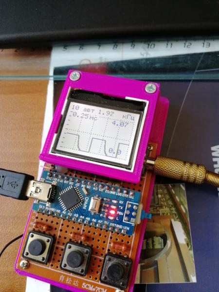

Сделал таки масштаб оси времени. Собственно всё как Вы и писали, только с одним нюансом - развёртка 0 (самая медленная), как и развёртка 1 (чуть побыстрее) работают с делителем 128. Мы с Вами самую медленную развёртку чуть ранее замедляли в два раза вставкой пустого цикла АЦП. Поэтому получилось следующее - каждые 19 точек на самой медленной развёртке - 4 мс и каждая следующая развёртка уменьшает время в два раза. Вывод номера развёртки убрал за ненадобностью, вместо него масштаб времени. Спасибо Вам за науку.
Также перевёл свой пультоскоп на дисплей нокиа 1202 - отдельное спасибо пользователю Serioshka, всё на основании его скетча, сам бы наверняка не справился)). Перерисовал меню ну и сопутствующие мелочи. На мой взгляд с этим экранчиком смотрится приятней.
...только с одним нюансом - развёртка 0 (самая медленная), как и развёртка 1 (чуть побыстрее) работают с делителем 128..
конечно-же можно хоть черточки чаще рисовать, хоть время умножать, можно как угодно) фантазия должна сопутствовать уму)) это нормально)
Hy6yk пишет:
да, такой экранчик посовременнее выглядит)
скетч, надеюсь, уже с разгоном вывода? а то если все дергается 2-3 кадра/сек и кнопки работают через раз - надо что-то менять)) я под этот дисплей допиливал вывод, ускорил раз в 10 или 20, хз))
если залипоны как на первом видосе - значит всё плохо) если летает как на втором - знач уже с разгоном, можно спать спокойно)
ЗЫ: разные цифры в модели дисплеев (1202 и 1230) для меня не помеха думать, что это один и тот-же дисплей))
скучно у вас, чёрно-бело) делайте уже на цветных дисплеях!)) а я помогу разогнать раз в 10-20)))
Залипонов нет, кнопки отрабатывают как надо, но субъективно у меня в режиме паузы медленней вывод чем у Вас на втором видео, хоть и не такой медленный как на первом. Бегло посмотрел тот код, на основании которого делал я и тот который у Вас - различия однозначно есть. Во всяком случае функция drawPixel точно немного по-другому выглядит. Значит у меня не самый шустрый вариант)). Вечерком гляну и приведу в соответствие. О результатах сообщу дополнительно)
Признаю, был не прав. У меня был очень медленный вывод)) Подкорректировал код - теперь летает!. Уж не знаю как я пропустил то сообщение с ускорением вывода. Вернее знаю конечно - в моём случае, разные цифры в модели дисплеев, это была как раз помеха думать, что это один и тот же экран.)) Ещё раз спасибо за наставления на путь истинный! Вот прям от всей души!

Кстати, тут заметил на мой взгляд странность, которой никак не могу найти объяснения. Скорее всего, конечно, плохо искал. Для вывода строк мы используем конструкцию вида:
При объявлении массива (charbuffer[xx];) мы задаём ему размер, и в комментариях указано, что размер массива должен быть достаточно велик для того, чтобы вместить даже самую большую строку. Сейчас я остановился на размере 26, когда всё вроде работает. И как я понимаю, даже если указать массив большей размерности, то ничего плохого не должно случиться, кроме того что прошивка займёт больше места в памяти. Но стоит его изменить (даже в большую сторону), то происходят глюки. То в ШИМ генераторе не работает кнопка ОК, то в осциллографе отображается не то что должно - ну например, не отображается горизонтальный пунктир, или совсем ничего не выводится - белый экран, или мусор какой-то выводится... С разными значениями размера разные глюки.
Может это конечно у меня дома на компе какой-то глюк, завтра попробую на работе залить прошивку. Сегодня уже поздно для экспериментов.
volodya198024 пишет:
Красиво выглядит. Вы очень старались.
Это Вы об общем виде? если да - то Вы серьёзно? Мне бы хотелось чтобы Вы шутили)) потому как выглядит довольно... никак)) А если Вы про отображение пунктов меню - то тут дело не хитрое - берёшь картинку, правишь при необходимости, конвертируешь и в код.
Несколько месяцев не заходил в форум, сегодня вот заглянул, и, надо же, как раз сегодня поблагодарили )
Вывод на 1202 я уже полностью переписал, быстрее уж некуда, но довести до ума и выложить всё некогда, и времени на хобби не хватает сейчас, и направления другие. Последний адаптировал под Атмега8, так что с Атмега168 и 328 может не работать. Если быстро найду, выложу как есть, разбирайтесь сами, может progrik поможет, хоть и грозил уйти с форума ещё год назад.
Вот код для Атмега8 и дисплея Нокиа1202, только осцил без всего прочего, экранный буфер не используется, поэтому нужно намного меньше флеша. SPI программный. Дефайны все под мою платку, чтоб поменять- нужно слегка понимать как. Вроде должно работать и с ардуинами (Атмега168, 328). Работает без библиотек, и вроде в любой версии ИДЕ. Я компилирую по привычке в ИДЕ топикстартера (1.6.5).

// === Читаем с АЦП данные и помещаем их в буфер === //
void ReadAdc() {
if (razv % 10) { // (razv>0) // если развертка без задержек всяких (с 1 по 7)
ADCSRA = 0b11100000 | (8 - (razv % 10)); // установили делитель (/2 - не работает, так что начинаем с /4)
for (int i = 0; i < BUFSIZE; i++) { // цикл для чтения
while (!(ADCSRA & 0x10)); // ждем готовность АЦП
ADCSRA |= 0x10; // запускаем следующее преобразование
adcBuf[i] = ADCH; // записываем данные в массив
delay(BUFSIZE / 3); // компенсация задержки по сравнению с разверткой 0...
} else { // развертка с задержками (delay)
ADCSRA = 0b11100111; // делитель на /128
delayMicroseconds(500); // делаем задержку
// === Осциллоскоп === //
void Oscil() {
Inicialize(); //Инициализация дисплея

Hy6yk, попробуйте, если сможете исправить под свою распиновку.
... При объявлении массива (charbuffer[xx];) мы задаём ему размер, и в комментариях указано, что размер массива должен быть достаточно велик для того, чтобы вместить даже самую большую строку. Сейчас я остановился на размере 26, когда всё вроде работает. И как я понимаю, даже если указать массив большей размерности, то ничего плохого не должно случиться, кроме того что прошивка займёт больше места в памяти. Но стоит его изменить (даже в большую сторону), то происходят глюки. То в ШИМ генераторе не работает кнопка ОК, то в осциллографе отображается не то что должно - ну например, не отображается горизонтальный пунктир, или совсем ничего не выводится - белый экран, или мусор какой-то выводится... С разными значениями размера разные глюки....
Тут вроде победил. В функции вывода пикселя была закомментирована строчка:
Я так понимаю это проверка на то, рисуем ли мы пиксель за пределами экрана. Раскомментировав строчку всё устаканилось - теперь увеличение размера массива не влияет на работоспособность. Ну во всяком случае я не вижу ничего и мне так хочется думать.
Ну и я там выше писал, что размер массива 26 был хорош и всё работало, так вот это ошибка, с 26 тоже глюки были, уже не помню что именно - по-моему в режим осцила не входил, но вот с размером 27 работало почти всё - единственная проблема - не работала смена авторазвёртки на ручную. Вот для меня это чистое колдунство - не могу себе хоть как-то объяснить этот эффект.
seri0shka пишет:
Спасибо за скетч, обязательно попробую, но сейчас я похоже повредил, то ли вход А3, то ли АЦП, какие-то показания странные - заниженные и периодически плавают. Например, если при питании от USB тыкнуть щупом в пин VIN самой ардуинки, то он показывает 1.7 вольт и плавно растёт. Потом вырастает до 3,5 и так и показывает. Но не всегда - иногда сразу 3,5 показывает. А там точно больше 4 вольт - китайский мультиметр не может врать!)) Да и раньше он показывал там что-то около 4,3. Тыкал видать пультоскопом куда ни попадя. Перекину вход сигнала на другой пин - посмотрю изменится ли что-нибудь.
Вот пишу и думаю, а может это тоже связано с каким-нибудь "размером буфера"? В общем, надо ковырять. Действительно попробую залить Ваш скетч и сравнить показания.
Проверил на версии 1.8.13 нормально скомпилилось.Дома дисп такой,попробую.Спасибо
Да, всё компилится, заливается и работает. Я только для себя закоментил в скетче отдельную кнопу пауза, ибо у меня только три кнопки разведено, а также, в скетче пауза включается третьим нажатием кнопки ОК. Так что все функции там работают. Но нет авторазвертки и автопредела как в более поздних вариантах пультоскопа. Возможно он не такой быстрый, как ускоренный progrik-ом, я если честно не проверял на этот факт.
Возвращаясь к своим баранам с плавающими показаниями - я тут оказывается накосячил - питал дисплей от пина VIN, вернее питал стабилизатор на 3,3 вольта от него, почему-то думал что там должно быть то питание, которое идёт от USB. Перепутал с пином 5V который и на "вход и на выход" работает. Ан нет, Vin оказывается только вход питания. В связи с этим хочется сказать что не так давно я выкладывал схему - так вот там как раз неправильно указано - питание от Vin. И ведь сижу сейчас и вспоминаю, что что-то читал про это когда-то давно. Вечерком перепаяю проводок и погляжу как это скажется на показаниях.
да, это проверка именно на это. шрифты выводятся попиксельно, и возможно еще кое-какая графика, и эта проверка замедляет вывод. нужно кодить так, чтоб ничего за границы не вылазило. или плюнуть, пусть подтормаживает) может и не заметно будет, я хз..
seri0shka пишет:
...разбирайтесь сами, может progrik поможет
не, хватит чужого кода) я просто, помог человеку не пойти по наклонной, а то за первые 80 страниц топика можно много глупостей сделать)) сами разбирайтесь))
... нужно кодить так, чтоб ничего за границы не вылазило. или плюнуть, пусть подтормаживает) может и не заметно будет, я хз..
Да, у меня "накодино" как раз с вылезанием за границы - это типа анимация сдвига картинки вправо/влево/вниз при переключении пунктов "главного меню". Просто по другому я не умею)). Раскомментировав проверку может что и замедлилось, но на глаз не заметно. После ускорения вывода, даже с проверкой границ, вывод картинки стал таким быстрым, что мне пришлось переделывать - иначе картинка просто пролетала незаметно и пункты меню переключались уж очень быстро))
progrik пишет:
... не, хватит чужого кода) я просто, помог человеку не пойти по наклонной, а то за первые 80 страниц топика можно много глупостей сделать)) сами разбирайтесь))
Да, информации много и много ошибок - в силу того, что часто этим всем занимаются не всегда компетентные товарищи - только я не хочу никого обидеть - в первую очередь я себя к таковым некомпетентным товарищам отношу. Ведь я сам вон что-то там наделал, да ещё и выкладывал схему с явной ошибкой. Но ошибки они на то и нужны чтобы их исправлять)) Ну так вот - исправил я у себя питание - подал 5 вольт не через USB а сразу на пин 5V для того чтобы питание дисплея убрать с пина Vin и посадить на те же 5 вольт (конечно же через стабилизатор на 3,3). Теперь всё вроде работает как положено. Будем ковырять зверушку дальше - надо только на досуге разобраться, что же это за магические знаки такие - (1<<(8-razv)) и с чем их едят)). А компетентным товарищам огромное спасибо за то, что не бросаете нас некомпетентных и помогаете дельными советами!
это очередная проблема - я раньше писал, что ЭТО работает только потому, что ОНО еле работает))
а теперь пора прикрутить к кнопкам антидребезг, и все станет норм. см. в моем коде, там запоминается время нажатия кнопок. в какой-то версии реализовано длинное нажатие (если надо - где-то в топике после мессаги с видосами, что я указал выше...)
Hy6yk пишет:
это сдвигает единицу 1 (00000001) на (8-razv) бит влево (<< - это сдвиг бит влево). по сути, в данном случае это возводит двойку в степень 1<<0 = 1; 1<<1 = 2 (00000010); 1<<2 = 4 (00000100); 1<<3 = 8 (0001000) и т.д. razv это номер развертки, если я правильно помню...
ну, наводок накидал) если что не получается - в окно к чертям всё это))
Я свою версию делал на основании скетча с уже реализованными Вами длинным нажатием для переключения авторазвёртки на ручную (ну т.е. брал вариант более доработанный). А по поводу антидребезга - необходимость прикручивать дополнительно отсутствует - т.к. у меня пункт меню это картинка и при переключении пункта меню отрабатывается "анимация" - картинка листается влево или вправо. Пока отрабатывается анимация весь дребезг проходит сам собой. А с остальным дребезгом (в осциле я имею в виду) Вы уже поборолись))
Со сдвигами битов надо ещё разбираться)) Вернее я конечно понял как она сдвигается, но тут ведь главное понять зачем её сдвигать?)) и как все эти сдвиги потом прикрутить к формуле.)) Ну, вода камень точит, не будем торопить события.
А пока попробую снять видео работы пультоскопа и куда-нибудь выложить - чтобы и у Вас была возможность глянуть на результаты по большей части Вашего труда.
...по поводу антидребезга - необходимость прикручивать дополнительно отсутствует...
ну, просто было сказано, что по меню пролетает - так вроде после того, что я сделал, никто никуда летать не должен)) или я чего не так помню, или не так понял - не важно)
Hy6yk пишет:
Со сдвигами битов надо ещё разбираться)) Вернее я конечно понял как она сдвигается, но тут ведь Ну, вода камень точит, не будем торопить события.
ну, в месте расчета частоты (в девяти ее строках, включая switch) в каждой (почти) строке есть /2 /4 /8 /16... вот это всё бред сивой кобылы. эти степени двойки и делаются путем вычислений, а не росписью на 100500 строк...
смотрим:
где 16М - частота МК, 13 - столько тактов занимает преобразование АЦП, 1<<(8-razv) - делитель АЦП. так же все понятно) мне - точно)
если я не ошибся, то уже заработает) ну или в 2 млм в 4 раза будет мимо, надо проверять)) 8-razv, 7-razv, 9-razv...)))
Во-первых, авторазвёртка перестаёт работать, вернее она мечется и не может определиться - я так понимаю постоянно переключается между нулевой и шестой. Хотя вполне возможно и перебирает все возможные. Во-вторых если переключить на ручную развёртку, то каждая последующая развёртка увеличивает выводимую частоту приблизительно вдвое. Т.е. если на нулевой развёртке показывает 30 Гц (колеблется вокруг этой цифры), то на первой 60 Гц, на второй около 128Гц, затем что-то вроде 263 Гц и т.д. До корректировки кода этот сигнал показывал частоту 1,97 кГц
Если подставить (7-razv), то авторазвертка уже не мечется, а встаёт на нулевую развёртку и выводит увеличенную вдвое по сравнению с (8-razv) частоту - т.е. в районе 61-62... В ручном режиме, так же, при переключении развёртки выводимая частота увеличивается в два раза. Сигнал тот же.
Остальные функции работают штатно.
Пока оставлю как было, ибо для меня это совсем тёмный лес))) а просить Вас в этом копаться всё же через чур. Ну и нихай себе будет восемь строк - как-то же работает))
если вручную посчитать, то по старым подсчетам, и по новой формуле - все один в один...
у меня на ослике эта-же формула - всё работает. вручную проверил - тоже сходится.
что-то пошло не так))
Нубук, выложите ваш код (рабочий) с авторазвёрткой, я авторазвёртку ещё не пробовал, а искать в 5000 сообщений форума замучаешься.
Да, конечно. Скетч занимает много места из-за меню в виде графики, но цели сделать как можно меньшую по размеру прошивку не было. Такое меню делалось мной в первый раз и просто было интересно как это делается.
как было НХ1230 КЛАЦ
UPD: Вот кстати и ссылка на видео https://disk.yandex.ru/i/N47CORvayX6IKg
