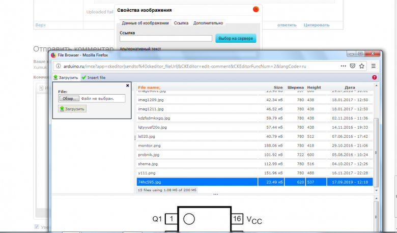

А как на этом форуме картинки вставлять? А то пришли макетки (платки с дырками под пайку) - паял тут три дня (да, я долго паяю). Дисплеи теперь есть 5110 и 1306 в изобилии...

нужно нажать на значек изображение, там предложит загрузить на сервер фото, и потом уже с сервера вы добавляете фото сюда
Uploaded fail пишет. Или что то типо того...
