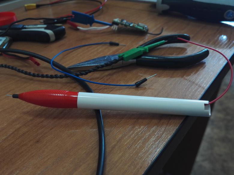

Кстати на счёт щупа-иголки. Себе сделал щуп из провода для брэдборда, вставил его в корпус от шариковой ручки. Один конец (наконечник) откусил наискосок - тем самым заострив и укоротив его. Второй конец загнул крючком для того чтобы не соскакивал зажим. Очень удобно стало тыкать в плату да по ногам микрух))
