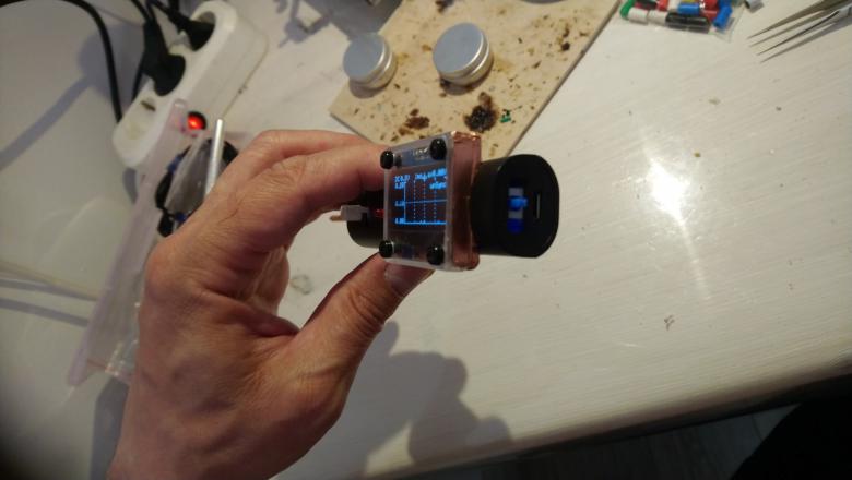

Хвастаюсь своим.
Корпус -повербанк, кнопки две (сверху -Hold, красная select) и рычажковый преключатель - от старой мышки.

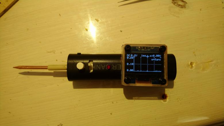

Хвастаюсь своим.

karl2233 У Вас, отличный приборчик получился!
Интересно как вы реализовали "масштаб" временной шкалы? - я имею в виду, в верху посередине у Вас изображён отрезок и 1 мс.
Я как-то думал выводить взамен номера развёртки нечто подобное, но так и не дошёл до этого... думал сделать это экспериментальным путём - подавать точный сигнал на вход, на каждой развертке посмотреть сколько он занимает пикселей и от туда плясать...
Наверняка же есть более правильный расчётный метод? Просто я до него дотумкать сходу не могу))
karl2233
Зарегистрирован: 05.07.2015
Нубук, к сожалению ничем не могу помочь.
Проект не мой, японский V300.
Пару страниц назад выкладывали ссылку и скетч.
Я только повторил его: корпус от повербанка, пара кусочков оргстекла и несколько вечеров.
