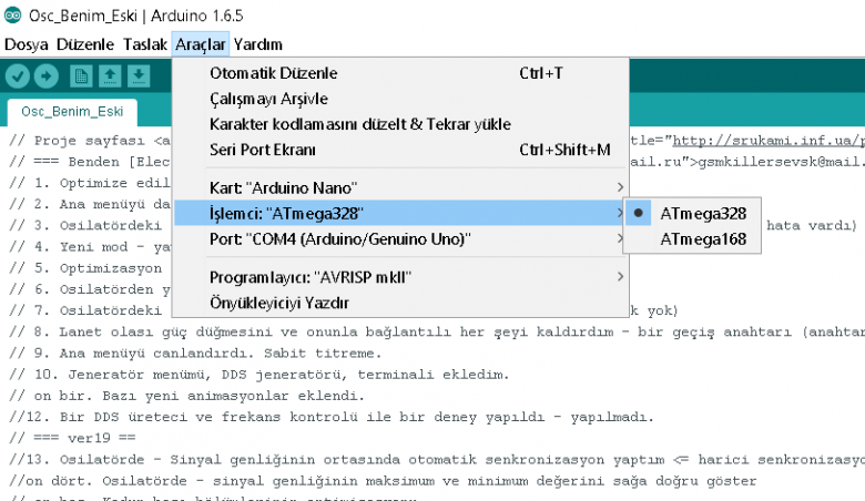

Hy6yk
Зарегистрирован: 14.06.2020
hakan.1498 пишет:
1-Я не мог добавить настройки контрастности и подсветки в добавленное мной меню. Дальше белого экрана не выходит. Иногда на осциллографе отклоняется.
Возможно Вам надо добавить "case 6: Menu_ekrana();" в void loop()
Вот так:
// sonsuz döngü - aslında, alt programlara atlıyoruz
  switch (mode) { // Ana menüden seçilen moda atla
    case 0 : Oscil();        break; // salınım içine "bırak"
    case 1 : Generator();    break; // jeneratöre "bırak"
    case 2 : DdsGenerator(); break; // DDS oluşturucuya "bırak"
    case 3 : Terminal();     break; // USART alıcısına "bırak"
    case 4 : OscilSlow();    break; // yavaş bir osilatöre "bırakma"
    case 5 : LogAnalyzer();    break; // yavaş bir osilatöre "bırakma"
    case 6 : Menu_ekrana();    break; // Ayarlar
UPD: И ещё - я могу ошибаться, но мне кажется что #define Ekran  A7 работать не будет. Во первых пины А6 и А7 это только аналоговые пины и они не могут использоваться как цифровые. Как цифровые можно использовать только пины А0...А6. При этом обращаться к ним следует как к цифровому пину и нумерация будет такая - A0 станет 14,  А1 - 15,  А2 - 16... , А6 - 20.  Т.е. если Вы, например, захотите сделать подсветку экрана на выводе ардуино А6, то надо писать #define Ekran  20.  Конечно же, смотрите сами какие у Вас пины свободны, чтобы не было конфликтов
UPD_2: Выше я написал с ошибкой - А0... А6 НЕ правильно. Правильно так - А0... А5 могут использоваться как цифровые. Прошу прощения.

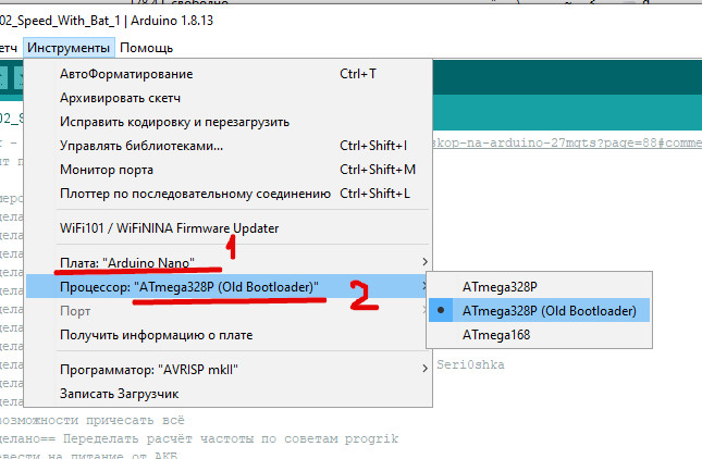

Hy6yk
По поводу загрузки на плату Nano - проверьте у Вас всё так, как показано на картинке ниже?

hakan.1498
Зарегистрирован: 21.02.2020
Думаю, этот ответ был написан для меня.
Драйвер ch340 был обновлен, но он все еще не мог работать.У меня есть Arduino Mega со встроенным ch340, он работал плавно.
Он работает на моей плате Arduino с установщиком ft232rl, который я сделал. "У меня нет упомянутой опции, ее не было при использовании Arduino IDE версии 1.8.12.
Я не особо на этом останавливался, решение проблемы однозначно есть, но я устал тратить время (но, конечно, я открыт для решений, если вы мне поможете, это спасет меня от открытия чего-то, и я научусь результат быстро.
Пробую сейчас новый драйвер ch340g, новый актуальный. Я скачаю Arduino IDE 1.8.5 в виде папки и попробую 1.6.5, потому что она работает нормально. Я выложу полученный результат здесь.
hakan.1498
Установил версию 1.8.5, проблема решена. На этот раз тот же код, но только белый экран, я не думаю, что это связано с настройками контрастности, потому что тот же код отлично работает в версии 1.6. Я думаю, что буду кодировать Arduino nano с Arduino uno. Для прототипа это хлопотно, но для идеальной поверхности pcd проблем нет, я буду использовать atmega328 вместе с 27mhz.
