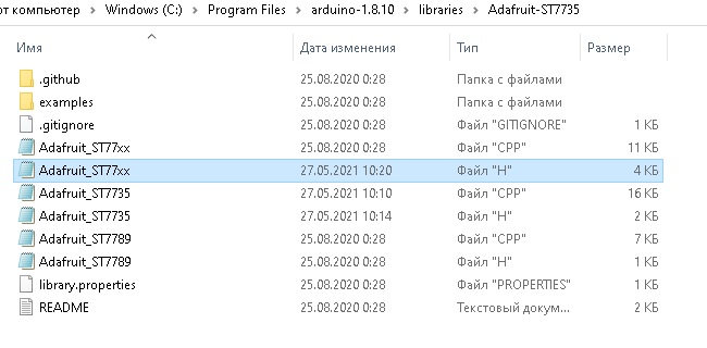

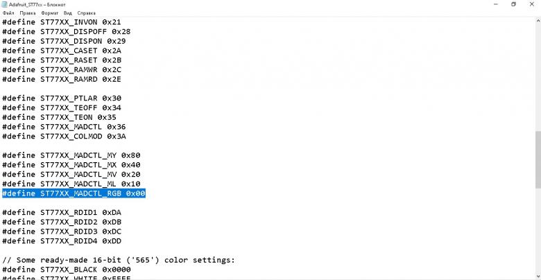

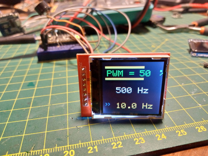

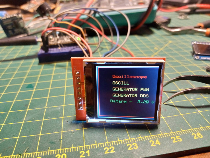

Вообщем,пока люди тешат эго,отпишу сам себе.Начал под свой дисп переделывать скетч отсюда http://arduino.ru/forum/proekty/pultoskop-na-arduino-27mgts?page=46#comment-249516. Может это и извращение ибо экранчик очень мал.Пока получилось изменить меню пультоскопа,но пришлось с кириллицы перейти на латиницу.Фото приложить не могу телефон не может снять меню в виду того,что я не могу пока фон меню в темный перевести,точнее какая то чехарда с цветами получается.Пишу tft.setTextColor(ST7735_YELLOW);  а  у меня цвет надписи красный.Правлю на  tft.setTextColor(ST7735_GREEN); а у меня надпись Batary то ли розовая,то ли бордовая..
seri0shka
seri0shka аватар
Зарегистрирован: 19.11.2018
Скорей всего инвертированы цвета, сталкивался с таким. BLACK и WHITE работают нормально? И дайте ссылку на дисплей, по первой ссылке у меня вся страница отображается, непонятно, какой коммент имелся ввиду. Лучше найдите где-то сайт продажи, тогда точно будет понятно.
fly245
fly245 аватар
Зарегистрирован: 25.08.2013
seri0shka пишет:
Виноват,вот скетч на этой страничке http://arduino.ru/forum/proekty/pultoskop-na-arduino-27mgts?page=46#comment-249516  автора 240265
Дисплей 90х160 ips st7735
Анатолий89
Зарегистрирован: 16.03.2021
Было подобное,проблема была в инициализации,поищу
fly245
fly245 аватар
Анатолий89 пишет:
Благодарю.
Анатолий89
 Библиотека Adafruit-ST7735,файл Adafruit_ST77xx.h заменил
#define ST77XX_MADCTL_RGB 0x00
на #define ST77XX_MADCTL_RGB 0x08

Анатолий89 пишет:
В файле Adafruit_ST7735.h  у меня только такой дефайн #define ST7735_MADCTL  0x36 .Поменял ,оказалось отвечает за ориентацию изображения,повернулось влево на 90 градусов
Анатолий89
0x36 это адрес регистра MADCTL,его не надо трогать,надо именно ST77XX_MADCTL_RGB ,и не в adafruit_st7735.h,а в ADAFRUIT_ST77XX.h
Возможно у вас другая библиотека,мало ли...

Анатолий89 пишет:
Виноват,у меня либа не обновлена была и не было в ней файла Adafruit_ST77xx.h  ,сейчас обновил и появился,поменял на 0,08 -изменений не  было,вместо желтого шрифта -синий,вместо зеленого розовый

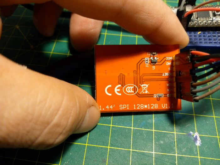

Решил еще попробовать TFT  экранчик 128х128 1,44 дюйма SPI
fly245
fly245 аватар
Скетч пришлось переделать  на отображение латиницы ибо не стал править adafruit GFX .Не пойму пока почему,но при выборе генератора у меня  в зависание уходит плата ардуино нано.Может потому,что у меня вывод генератора занят на дисплее?

fly245
fly245 аватар
Так и есть конфликт пинов, повесил Res на пин 7 и заработал генератор.
