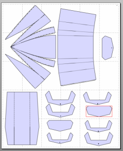

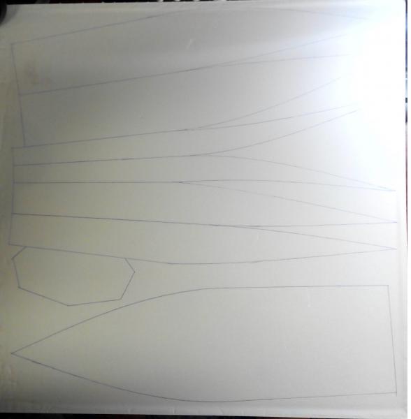

распечатывать на 15 листах и склеить. правые и левые части чтобы получились длинные полоски. вырезаешь по этим выкройкам детали из фанеры и их уже склеивать/другие способы между собой. должен получиться такой катер
большое спасибо за чертежи я хочу попробывать склеить его из рекламного пластика 2.5мм или из дипломатины есть то и то а ты прав 4-5 шпангоутов не помешалибы

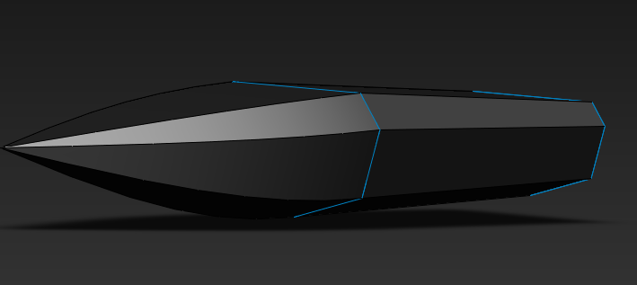

вот что получилось. если нужны какие то изменения в разумных пределах без проблем
длина 350 ширина 149 высота 65
https://yadi.sk/i/KYQkc8ude4RUW
внутренние ребра пока не делал. если сделаю напишу
имей в виду что это как бы бумажная модель (программа так сделана), поэтому подрезать в потолочке по краям фаски это твоя задача
немного видоизменил и увеличил. размеры 450х173х85
для изготовления нужен ровно один лист потолочки

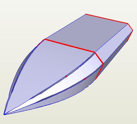

чтобы не перечерчивать просто отмасштабировал последнюю модель
получил такие размеры: 750х288х142
https://yadi.sk/i/LpYtvns0efj3N
на местах склейки фаска на твоей совести

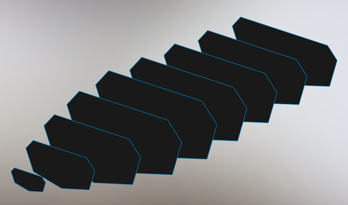

если нужны шпангоуты попробую их сделать

как часто должны быть шмангоуты? кто нибудь знает?
например для катера 450 мм каждые 50мм достаточно?
больше шпангоутов для прочности не помешает, а обычно достаточно ширинаМах / 2, узнаю у корабелов....
еще больше? по картинке вроде уже видно что достаточно часто
пока получается так. хз только вырез по центру сразу делать каждый должен сам - вырезать под свои нужды или сразу закладывать
это уже ледокол получится :) , в сужении к носу - ещё реже делают, чем в широкой части....

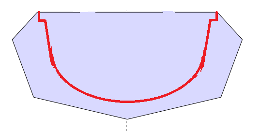

ладно попробую вырезать. только какой профиль выреза делать?
вот например сечение катера. хоть в паинте нарисуй
я уже и новую выкройку сделал))
https://yadi.sk/i/NtaVfS8negZYi
я предполагаю что то вроде этого должно быть
для жёсткости верхняя перемычка обязательна - и палуба на неё ляжет...
левая картинка, перемычка ниже выемки под палубу, толщиной как у днища - мона ?
средняя картинка - удобно сделать трюмную палубу под оборудование
иногда делают вписанный эллипс...
верхняя крышка возьмет часть нагрузки
нет палубы. это сразу крышка. нет сверху ничего
наверно сердний вариант + пол внутри и стенки. увеличит жесткость и крепить проще
#79 - от кормы - сплошной, с перемычкой, без, без, без , с, с, с, с - такой ещё вариант....
палубой я обозвал верхнюю крышку
а картинкой можешь? не понял
от кормы - 1, 5, 6, 7, 8-ой
от кормы - 2, 3, 4-ый
а черное это что? перемычка? так она будет мешать установке чего либо
нарисовал, Моцарт :) по всему корпусу доступ не нужен обычно
понял. попробою. модель усложняется
можно шпангоуты глухими оставить, кому как надо так и прорежут :)

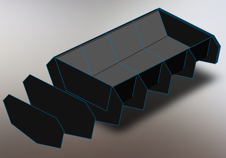

короче часть сделал. дальше пока не получается
доделал. сзади 2 сплошные пластины и 1 шпангоут. даст жесткости (они склеены)
спереди убрал 2 шпангоута
сзади до первого шпангоута спереди идет внутрення полость
на этом остановлюсь. я в конце концов не судостоитель знать все их мелочи

да конечно. вот для катера 450мм. для изготовления нужно 2 листа потолочки
шпангоуты через 50 мм от кормы
https://yadi.sk/i/NlEMCQineh2qu

750 мм. шпангоуты через 83 мм
https://yadi.sk/i/kEeARZ7Yeh4RD
скачал, спасибо.... версию не поменял... будут ли скачанные файлы дружить ?
кстати нумерация шпангоутов такая. сзади в сплошных без номера. склеиваются друг к другу
затем 7 шпангоут к ним же приклеивается, и далее по порядку 6-5-4-3-2-1 каждые 83 мм
затем поверх шпангоутов приклеивается пол и стенки
