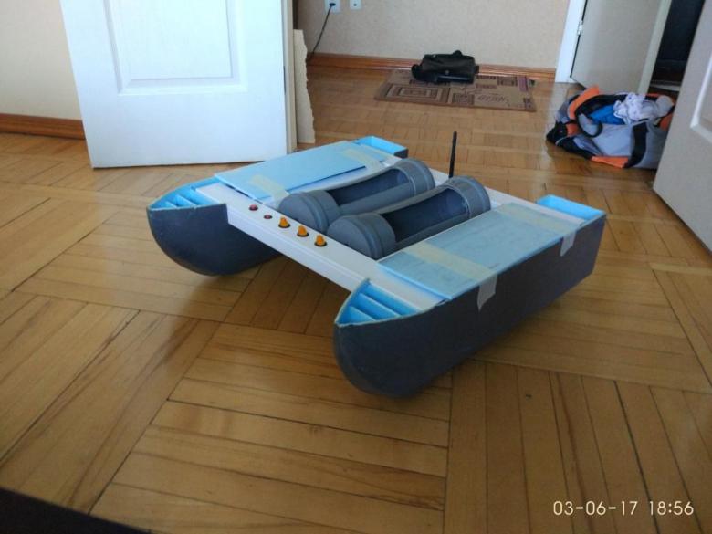

Хай всем. Жень, сделал катер для выгрузки прикормки для рыбы в виде катамарана, получился довольно массивный. Двигатели и винты использовал те на которые ты ссылки кидал. Скорость у него получилась маленькая( походу из-за большой массы). Может знаешь как повысить скорость?
только форму менять для большей скорости. чтобы быстро нужно чтобы катер поднимался над водой, а не разрезал ее. если хочешь разрезать тогда нужно мощность повышать. но какой смысл. добавь подводных крыльев чтобы катер приподнялся над водой. но придется подбирать размер и угол атаки, но есть вероятность чтобы сможешь приподнять и он будет плыть быстрее

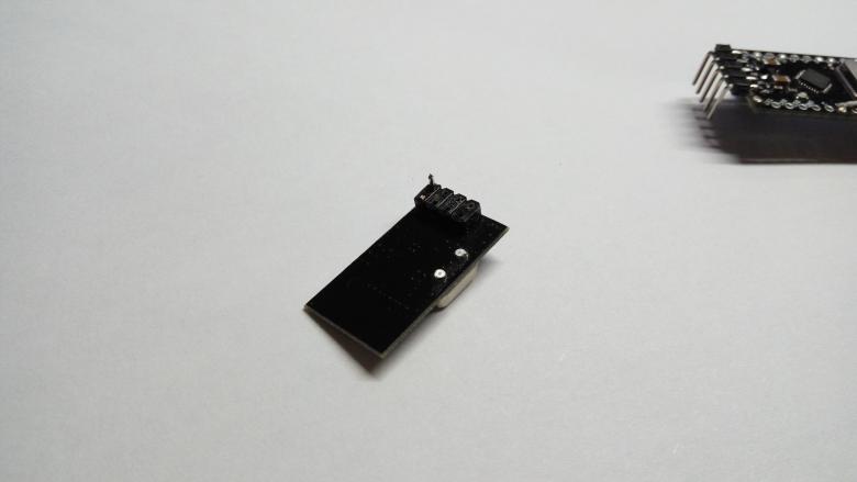

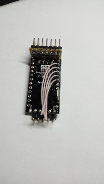

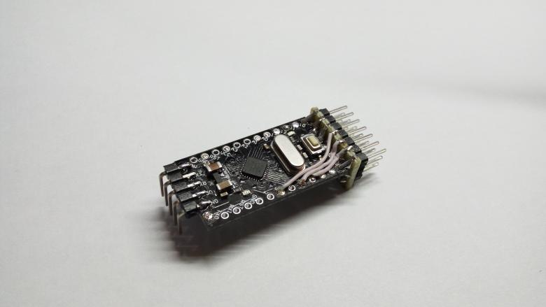

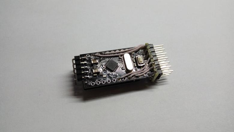

сделал еще один приемник из про мини мега168 и nrf24l01, с более расширенными возможностями по сравнению с предыдущим:
1. 7 каналов
2. 5 каналов с шим без серво или 3 канала шим если используется серво
заработал сразу

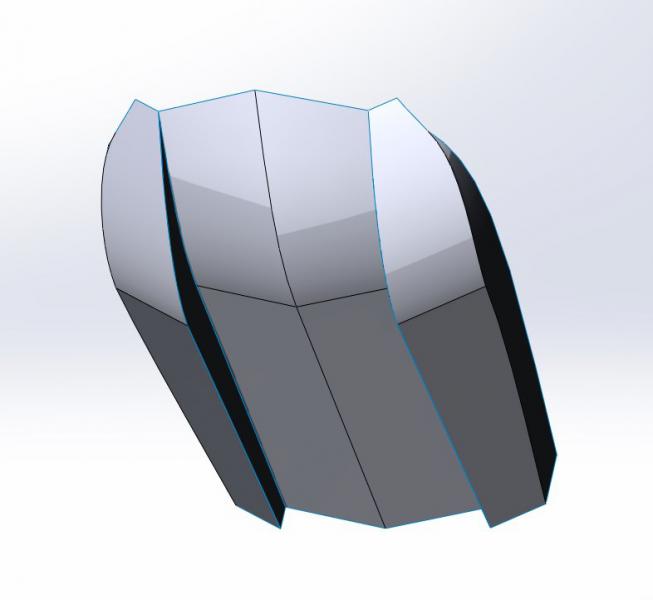

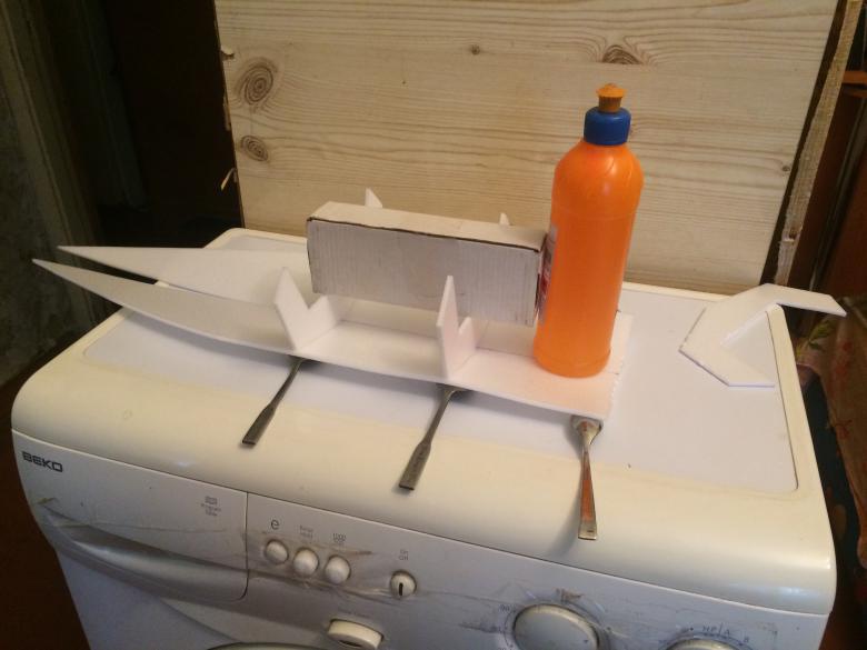

Добрый день! Вот решил склеить лодку из потолочки по вашим чертежам. Спасибо за них огромное.
Хотел спросить: вы дно лодки разрезали, или гнули? Я решил согнуть и только до такого додумался)
все разрезал)

Вот видосик. Максимальная скорость
https://www.youtube.com/watch?v=qF68CGwvPqw
это 2 больших мотора как уменя и так медленно плавает? напряжение какое? какой аккумулятор?
16 банок samsung 18650. Напряжение 2 последовательно Х 8шт. Где-то 8В
все равно мало. видно масса действительно большая, форма корпуса не для большой скорости, провода может тонкие
Весит порядка 5кг. Провода толстые брал потому что тонкие у меня загорелись)))))
Спасибо. Надо подумать над твоим предложением

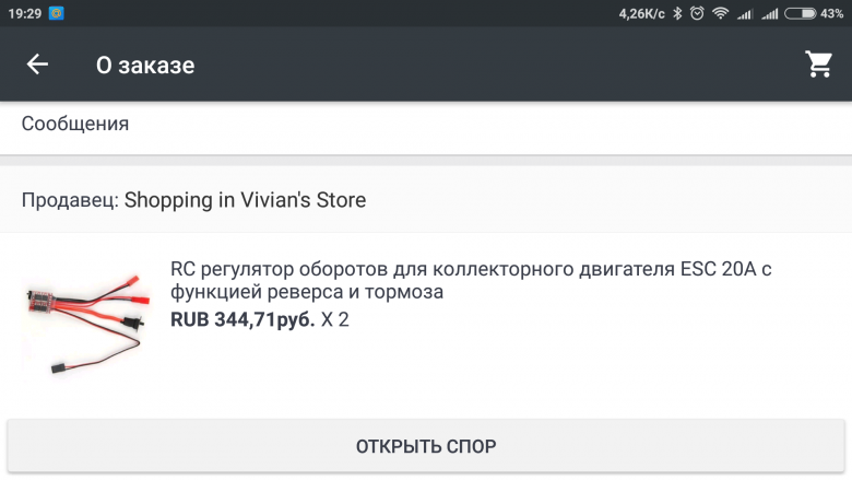

ой, не. наоборот спрашиваю))) очепатка была. В общем брал с али ноннейм 18650, но видимо то ли слабые, то ли хз. В обзем емкости через имах показывала 300-500. Хочу сразы нормальные взять, по не знаю какие, чтобы хвали по максимальному току и двигатель запускался
хз. по отзывам. самсунги вроде в розовой пленке хвалили раньше
я вообще из старой ноутбучной батареи вытащил
Спасибо, тоже есть такие, их HP вытаскивал. Ок, тогда и возьму их

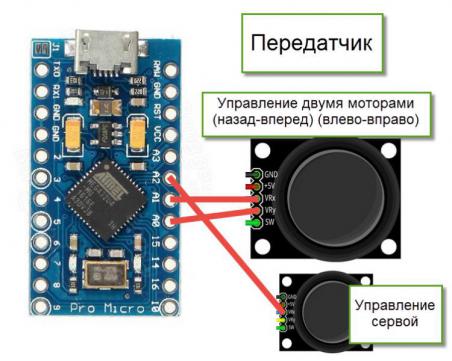

Всем привет, надеюсь тема еще живая ) хочу повторить проект маленького катера , корпус я буду другой делать. Купил такую связку arduino micro pro, драйвер маленький TB6612FNG , джойстик и две NRF24L01 с антенкой( еще два моторчика и серва). Уже недельку играюсь, все по подключал правильно, даже удалось нормально управлять сервой по радиоканалу )) А вот с нормальным управлением моторчиков так и не нашел толковый скетч. Два способа, один моторчик веперед-назад, другой поврот руля влево-вправо, или управление рулем сервой))) Схему я нарисую, даже выложу кучу примеров кодов, перерыл весь инет )
по управлению двумя моторами посмотри в теме про танк
http://arduino.ru/forum/proekty/tank-upravlyaemyi-dzhoistikom-ps-2

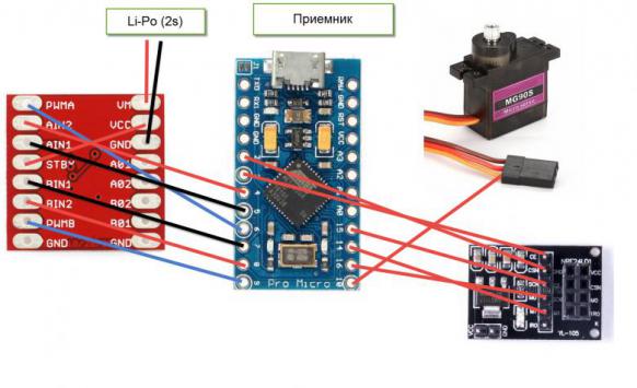

Вот схемы, вроде все правильно подключил, на базе таких комплектующих можно делать маленькие катера ) Лишь бы код был толковый )
Передатчик
Приемник
Там ссылки у же нерабочие да и делают от джойстика PS3 )

Edikxp коды там есть и как раз случай двух моторов. Если тебе лень искать и читать то можешь не писать здесь. Я за тебя делать не буду, максимум помочь подсказать
http://arduino.ru/forum/proekty/tank-upravlyaemyi-dzhoistikom-ps-2?page=...
Есть 500 рублей на вебмани ) переделаешь под мою схему? для двух моторчиков и сервы и два джойстика ) ? ) Я просто начинающий
не интересует) я помогаю тем кто пытается делать, пишут код, но что то не получается
теперь я понял у кого ютуберы беруд код ) а если спросить что подправить, чтоб работало, то размахивают руками )
Edikxp, посмотри этот видосик, я думаю тебе поможет, у него мне кажется что-то общее с твоим есть, https://www.youtube.com/watch?v=g4ta_b6wfsI
Просто ты компдектующие указал на схеме которых я видовать не видовал.
просто все чем поменьше заказал у китайцев, а все делают на здоровенном драйвере L298N) в ютубе ничего для своего оборудования я не нашел ) все видосы почти посмотрел и пробовал повторить )
Я хз что у тебя за запчасти, поэтому ничем не могу помочь. Закажи что побольше, да и по три штуки и будет тебе счастье, я в свое время тоже пытался сделать то что другие не делали, и получилось, все работало но через раз. В общее шляпа. Все что хорошо работает то люди и выкладывают. Учись на примерах, а потом как наберешься опыта в скетчах и схемах то и придумаешь со своих запчастей.
