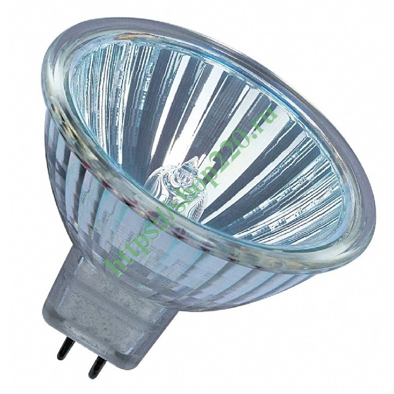

нужна нагрузка на несколько ампер. тогда сделай как я: для таких целей я в строительном купил галогеновую лампу для потолков вроде такой самую мощную какая была, кажется 50вт и патрон к ней. лучше брать с отражателем чтобы в глаза не светило и не обжегся об лампу. раз уж тебе приходится проверять драйвера лучше прикупить. если есть возможность можно и две/три чтобы нагрузку можно было менять. там нагрузка неиндуктивная в отличии от мотора. и если драйвер например легко тянет 2-3 лампы с регулировкой, а мотор нет, значит мотор слишком мощный, на низких шимах не может его даже стартануть и уходит в защиту. пусковой ток у мощных моторов огромный. в несколько раз превышает номинальный. итак если драйвер не тянет и уходит в защиту поставь последовательно с мотором резистор ватт на 5-10 сопротивлением 0,5ома. какой найдешь. лучше несколько иметь чтобы можно было подобрать. резистор ограничит ток мотора, и подобрав резисторы можно добится чтобы не уходил в защиту и надежно стартовал. но это конечно больному припарка. есть еще вариант доработать драйвер. хотя если ничего не получится с драйвером можешь пока сделать как я без заднего хода, ну пока не решишь проблему с драйвером. резисторы кстати на постоянку (чтобы постоянно стояли в катере) ставить нежелательно, они будут сильно греться. вентилятор для охлаждения придется скорее всего ставить. хотя если это для рыбалки, там же много кататься не надо, может и без охлаждения прокатит
Хорошо, сгеодня куплю, а маленький вопрос можно? Почему не показывает напряжение на драйвере на выходе для мотора, когда тот отключен? так и должно быть?
если газ на полную то должно быть полное напряжение. но возможно в драйвере стоит защита если мотор ведь отцепить не будет тока, если замкнуть контакты драйвер может и не успеет среагировать на кз. может это просто защита такая. ну или драйвер неисправен. видишь снова неизвестные. пок ане проверишь лампочкой трудно понять куда дальше копать

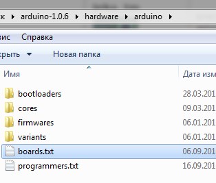

вместо usbasp можно ардуину использовать. погугли программатор из ардуино. поставь ардуино 1.0.6 дополнительно, я тебе настройки дам, зальешь фьюзы, поставишь конденсатор и можно будет заливать код. хотя я не пробовал заливать фьюзы в мк в котором стоят фьюзы для кварца без кварца. но попробовать можно
радиомодуль рано впаял, придется похоже выпаять, неуверен что даст запрограммировать так как сидит на пинах для программирования
затем должна появится плата Atmega328 (3.3V, 8 MHz internal E2 DE 05). выбери ее
после в меню сервис-записать загрузчик
но перед этим у тебя уже должна быть ардуина с залитым кодом программатора? к этой ардуине подключена эта плата. там 6 пинов. в интернете глянешь как заливать через ардуину, а в меню сервис-программатор должно быть выбрано Arduino as ISP
не забудь еще отсюда все скачать и кинуть в папку bootloaders

Купил лампа на 75Вт, не обратил внимание что она 220В :) т.ч. завтра только тестить. ПС: ее не включает
andr8914 код что ты выложил в 927 посте, ты поправил надеюсь 26 строчку
LYNX лампу оставь пригодится
Спасибо за подсказку я уже понял что забыл поменять 26 строку. Но все равно спасибо.
Потестил, с лампочкой тоже самое. Не работает драйвер как диммер. Тоже если резко дергать - вспыхивала лампочка
