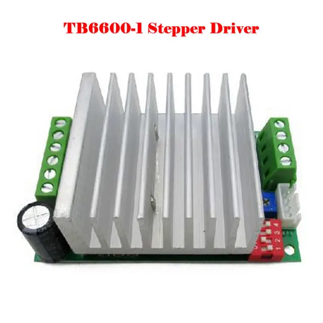

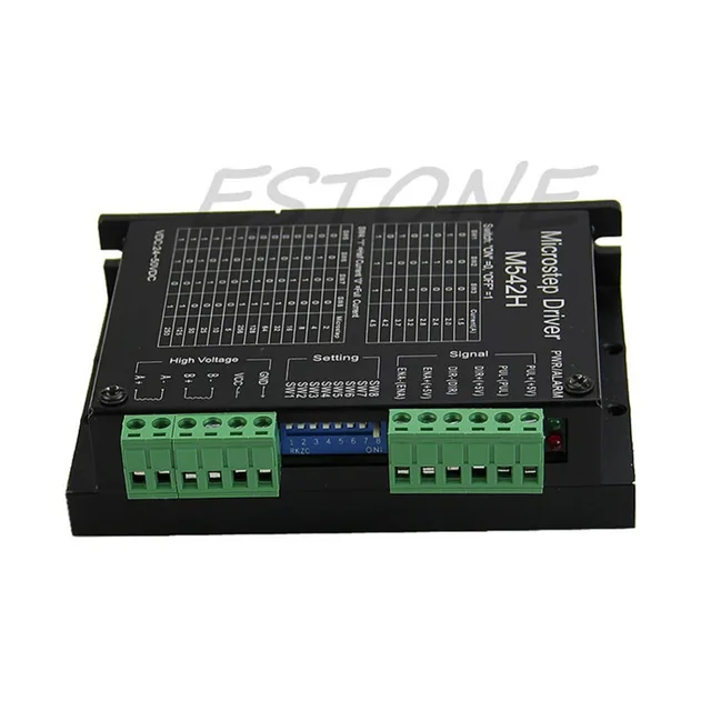

Он ими всеми может управлять, все что с сигналом степ-дир.
Вы просили до 4А тока чтобы работало, 6560 как правило до 3А используют, причем 3А уже будет довольно напряжно для него.
Если у вас 3А нема24, то я думаю это все-же не очень вариант.
Я для 2.8А ШД взял аналог 6600 и уже пожалел - греется и двигатель шумит, на М542 я слышал двигатель работает довольно тихо (правда не могу ручаться именно за тот вариант что я дал выше).

Подскажите недорогой драйвер на шаговики 57мм 3-4А. Желательно к ардуино-контроллеру, чтобы не сильно дорого было
Я бы сказал что M542, но если жаба большая, то TB6600, только учтите что меньше 24В они не едят:
CNC Micro-Stepping Шаговый Двигатель Водитель M542/DM542 биполярной 2 Фаза 4.5A Переключатель
Цена: 1 370,08 руб. / шт.
Скидка: 1 301,81 руб. / шт. 5% off Осталось дней: 2
Rated 5.0/5 based on 11 customer reviews
TB6600 10-45 В 4.5A Двухфазного Гибридный Драйвер Шагового Двигателя Контроллер для чпу
Цена: 381,87 руб. / шт.
Скидка: 362,77 руб. / шт. 5% off 14h:29m:57s
Rated 4.9/5 based on 37 customer reviews
Вот я ковырял тот драйвер: http://www.cnc-club.ru/forum/viewtopic.php?f=41&t=14333&p=345633#p345633 причем один сгорел пока я его ковырял, сейчас едет замена по гарантии :).
