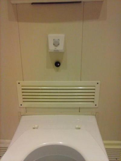

Вот, для примера, как у меня на данный момент сделано (наличие в квартире вездесущего кота заставило немного усложнить конструктив и алгоритмы) :
Туалет.
Сверху датчик движения, срабатывает на движение человека и кота, снизу инфракрасный дальномер, на кота не реагирует, давая возможность "отфильтровать" человека. Алгоритм управления светом тут очевиден.

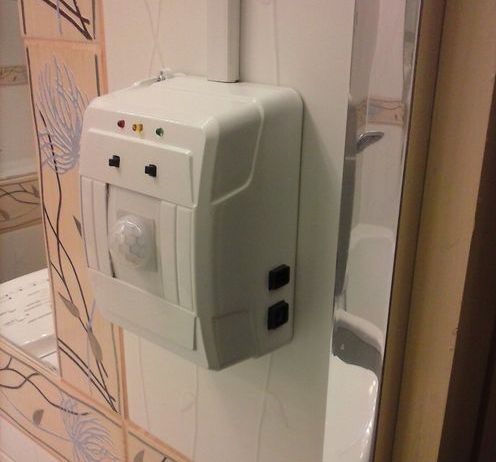

Ванная.
Коробка слева от двери, на правой стенке коробки инфракрасный дальномер, реагирует на вход/выход человека (кот его срабатывать так и не научился))), датчик движения срабатывает на движение человека и кота.
Алгоритм простейший :
1. Если сработал дальномер и затем в течение определённого периода времени сработал датчик движения - включаем свет.
2. Если сработал дальномер и затем в течение определённого периода времени нет сработки датчика движения - выключаем свет.
3. Если свет включен и в течение длительного периода времени нет сработок датчиков - выключаем свет. Это на всякий случай.

1 ультрасоник
сейчас сделанно так...
if (distance_sm>115&&distance_sm<125) //если растоянние от 115см. до 125см. то выключить { digitalWrite(rele1, 0); } else { digitalWrite(rele1, 1); delay(5000); }есть проблемма, иногда выпадает человек или приходят не верные расстояния. Отключается свет(моргает).
как сделать проверку? например если растояние равно if то проверить это еще 2-3 раза
P.S. если можно ваши примеры с ульрасоником в WC
