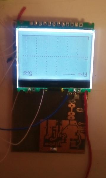

я его собрал,но никак не могу победить-у меня все горизонтальные линии внизу экрана в куче(то есть егулируются от одной линии(=все линии слились в одну),кручу дальше полоса шире-шире а потом максимум все линии через пару пикселей),что может быть не так не понимаю,спрашивать не стал т к тема похоже умерла
а что вы называете "более доступный дисплей"? нокиа5110 чтоли?)))
ili9341 есть?
Что умерла, не факт.
Я не очень понял из вашего описания проблему. Возможно просто входной усилитель не пашет.
я по вертикальные деления,осциллограмма есть,регулируется норм
чуть позже выложу фото

залил прошивку UpgaradeLibSPI_1canal с первых страниц,все работает
до этого наверно сам накосячил в исходнике
энкодер прыгал через шаг,сделал так

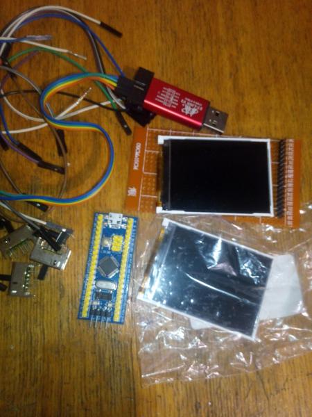

Эх, у меня дисплей только с 8ми или 16 битным интерфейсом, чтоб перевести его в 4 проводной интерфейсн, нужно линии конфигурации переключить, а на шлейф они не все выведены, только IM0. Может попробывать взять мегу с большим количеством ног, например Mega16? Подключить по 8ми битной шине и перекомпилить, а?
попробуйте,у меня нет такого дисплея(только SPI)
Хм, а скетч влезет в мегу16?
Добрый день. Решил повторить но, скетч не компилируется .
В прогромировании не разбираюсь , а по железу собрать пока всё нормально...
Из опоратной части есть дисплей st7735, arduino328, остальное "приделаю" если зароботает программа.

Всем привет. К сожалению у меня по причинам пополнения в семье нет возможности заниматся пайкой и макетированием, но есть возможность программировать по вечерах. Если у автора будет вдохновение сделать отдельно входной тракт и выслать мне (можно и не бесплатно), остальные детали (экранчик и ардуинку я закажу сам какую нужно), то мы совместно можем продолжить проект.
Предложение логичное и разумное. Я подумаю.
Трудности: у меня сейчас есть не все для реализации. Давно никуда ничего не отправлял, слабо представляю, как сейчас пройдет посылка с неизвестным электронным устройством. Вы ведь в Украине?
И по самой реализации. ХЗ какой дисплей. Я бы предпочел ЛС020. Или 7735. У каждого свои недостатки. А в идеале меня бы интересовал проект с не слишком проблемной локализацией под разные дисплеи.
Ардуино любая, я буду ориентироваться на мегу 328 и делать на голом камне.
Но это все позже. Пока проверю свои запасы и подумаю.
