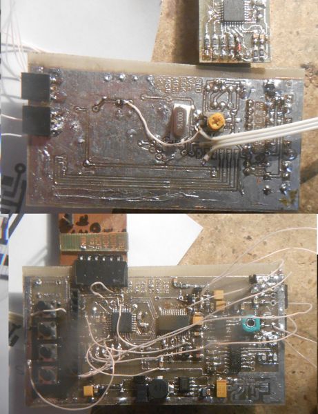

bulat943 Ошибка на плате PB1 (ардуина 9) должен быть на 15 ноге ацп, у вас на экран.
По схеме. Экран у меня не захотел так работать пришлось RST подключать к ноге А0 или можно к любому другому А0 -А5. Осталось 2 порта для 3 кнопок с диодами. Пауза у меня при удержании кнопки ОК больше 2 секунд, остальное как и раньше энкодером. Резистор диапазона не нужен без задействия А6 как в схеме первой версии, график будет увеличиватся уменьшатся, а вот ардуине будет все равно. От тл 431 на опорном тоже можно отказатся, и от делителя на А7, можно задействовать скрытый резерв атмеги мерять собственное питание тогда и в дип корпусе атмега подойдет. А в остальном буду делать как у вас на mc34063.
ставим галку "углы платы",печатаем одну сторону,на втором листе вторую сторону но уже зеркально,ложим один лист на другой рисунком к рисунку,совмещаем крестики-углы платы,зажимаем 2 противоложных угла двумя прищепками,смотрим на посвет (яркуя лампа),проверям совпали ли отверстия,если не совпали-один (любой) лист переворачиваем на 180 град,опять рисунок к рисунку,совмещаем крестики (метки углы платы),зажимаем прищепками,потом на просвет снова совмещаем отверстия точнее,степлером скрепляем 2 противоположные стороны,суем между листами подготовленный текстолит и под утюг,а дальше как обычно
попробую переделать под одностороннюю,вторая сторона минус
и это-металлизацию не умею делать,обычная жилка от многожильного провода(диаметр 0,2-0,4 мм)
А правельную разводку платы, с отдельными землями и так далее как там положенно в электронике. А сделать саму плату с помощью пленочного фоторезиста это не проблема.
Так то начал разводить https://yadi.sk/d/l3qQlYSZ3DxAPd ,еще передо мной лежит плата карманного осциллографа с радиокота от Silverdjus(заказал заводскую,все никак не придут недостающие детали с али,идут без трека),так вот там аналог и цифра отдельно,земли аналогой и цифровой между собой соеденены только в одной точке через дроссель
посмотрел даташит на 9280 на русском,написано-"Аналоговые и цифровые заземления (общие шины) на AD9280 были разделены с целью оптимизации управления в системе. Шины заземления должны быть подключены вблизи АЦП. Печатная плата для размещения AD9280 должна быть по меньшей мере, четырех слоев (бред – достаточно двухслойки с применением экрана на втором слое), с использованием заземленного экрана и отдельного слоя с сигнальными проводниками. Использование земельных и энергетических слоев предлагает явные преимущества:
1. Минимизация площади контура, охватываемой сигналом и его пути возврата.
2. Минимизация полного сопротивления, связанного с наземными и энергетических путей.
Эти характеристики приводят как к снижению электромагнитных помех (EMI) и общему улучшению производительности. Важно разработать схему, которая предотвращает попадание шума от подключений на входной сигнал. Цифровые сигналы не должны проходить параллельно с подводом входного сигнала и должны быть разведены как можно дальше от входной цепи. Отдельные аналоговые и цифровые заземления должны быть соединены вместе непосредственно под микросхемой AD9280 в одной плоскости заземления. Кратко и по существу – разводить плату надо так чтобы цифровые сигналы не пересекались с аналоговыми, всю цифру блокировать проходными конденсаторами, входные цепи по аналогу как можно короче. В фильтрах питания использовать индуктивности"

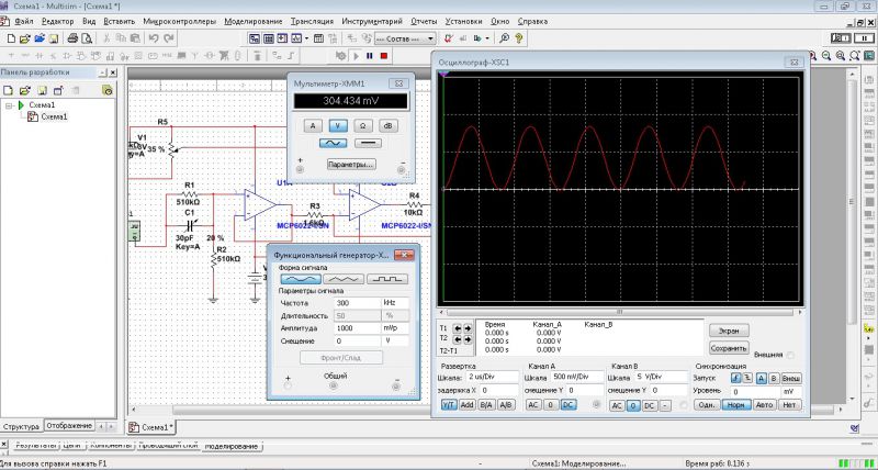

увы,у меня ничего не осталось в компе,сам ILI9341 уже стоит в неноделанном карманном осциллографе(чертовы китайцы прислал 4040 на 2,5 вольта,а надо на 3,заказал по новой...)
300 кгц синусоиды мало о чем говорят. Гонять надо в нашем случае прямоугольные импульсы. Самая важная для нас характеристика ОУ это не граничная частота единичного усиления, а максимальная скорость нарастания выходного сигнала. На прямоугольнике это выражается в том, что чем она ниже, тем больше будет наклон вертикальных линий и как следствие при меньшей частоте сигнала прямоугольник превратится в треугольник. Т.е. мы потеряем возможность отличать один сигнал от другого.
У меня AD823. Слив прямоугольника идет где-то в районе 500-600 кгц (если правильно помню). Это при питании 5 вольт однополярном. При чем это ведь режим с усилением равным единице. Самый быстрый по идее. Если сигнал еще усиливать, я ХЗ. Это в реале. В Мультисиме не гонял эту схему.

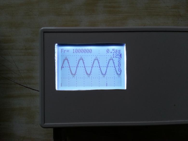

Здрасти, я помню вы говорили про переделку скетча под 8битный цвет, вы случаем не сделали его? просто интересно
B ослике VirtOS библиотека 8бит или 16 бит но ее нужно добавлять в папку с скетчем. Вот примеры https://yadi.sk/d/yuOUYFOz3Fv2cm вдруг че не поймете пишите.

Хочу передать огромную благодарность Okmor за прекрасный прибор. Наконец полностью собрал и проверил осциллоскоп по его схеме, осталось лоск навести. Результат превзошел все ожидания. Синусоида без помех отображается почти до 1 МГц, на 1МГц небольшой шум, на 2МГц синусоида превращается в треугольник, но нормально просматривается. Для работы "в поле" самое то. Сделал несколько фотографий на телефон, но не знаю, как здесь их вставить.

bulat943 А схема есть вашей платы? Я так понял что повышайку и отрицательное вы собрали на mc34063.

схема https://yadi.sk/d/ynOkYu5-3DsXNY
рисовать особо не умею,так что не судите строго ))
по Вашей схеме можно собирать?плату переделать не долго,часа 3-4
да,я потом переподключил 15 выв AD9280 на портв.1(а так пробовал тактировать от кварца 16 МГц-там на второй стороне резистор 2,2 ком,а не на корпус
ок,буду ждать
Вроде развел правильно,без кнопки выкл(никаких полевиков у меня нет потому и не развел),плату обязательно сверить!!!
не понятно как подключены выв 9,10 и 11 74нс4051 и атмега328
https://yadi.sk/d/mygq20T-3DtTNy
а что их делать то?
Я не имел в виду одно стороннюю (-: плату.
а ну правила я тоже не знаю...
Ну тогда как умеете.
3. Присущая распределенная конденсатор, образованный плоскостью питания, изоляции печатных плат и заземления.

bulat943 Ну как там продвигаются дела по разводке платы?
Я сейчас тоже жду запчасти так что эксперементы пока приостановленны.
я думал вы начнете сборку,а потом и я подтянусь...да и рисовальщик из меня не очень...попробую нарисовать,отпишусь
Начал разводить,не понятно-
1)зачем стабилитрон D16?
2)s0-s2-к каким пинам ардуино?
3)что ставим-ардуино или атмегу328?
4)есть ли преобразователь на 5 в и если есть то какой?
5)L6 что за зверь?
https://yadi.sk/d/6vn3D70S3F4LrT

прогнал в мультисим входную часть (МСР6022),вроде как все линейно,впечатляет...
5)L6 что за зверь?
По схеме с поста 705.
1) D16 а бог его знает в хамелеоне стоит для защиты. Можно выкинуть.
2)s0-s2-к каким пинам вам будет удобней при разводке платы, поменяю программно.
3) Для меньших помех лутше под атмегу328.
4)есть акб 3.7в и плата зарядки китайская, а все остальное на плате.

bulat943 подправил схему для линейных показаний MCP6022 https://yadi.sk/d/SmQk0Mz_3FvYqU
