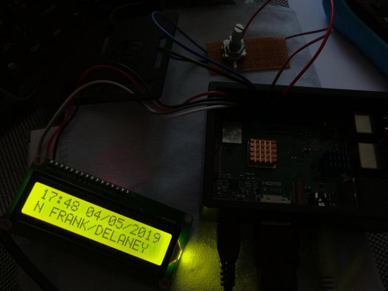

Всем привет! Собрал наконец таки я радио на малине. Остались вопросы, как русифицировать дисплей. И как защитить файловую систему. Stpavel писал что  можно перевести в режим read-only. Но я нашёл только на зарубежных сайтах, где смысл  не могу понять. Может есть, где пост на русском?
stalker555
Зарегистрирован: 08.11.2018
питание на малину и плюс активная колонка????
Aeroflot-383
Aeroflot-383 аватар
Зарегистрирован: 06.04.2019
да

Я радио на Raspberry Pi тестировал в основном из любопытства. Raspberry использую в качестве игровой консоли, для этой цели думаю он больше подходит.
Вот ссылка на видео про эту консоль:https://youtu.be/STmJilGs60U
А так в основном слушаю KaRadio32, что-то оно больше всего по душе.

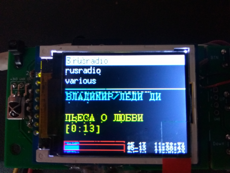

Fireforce
Зарегистрирован: 08.09.2017
CheS_66 пишет:
CheS_66 пишет:
 Получил белый экран и тишину в наушниках)))
Победил однако))) Как и предполагал дело в конфигурации выводов оказалось. Здесь -

нужно вместо -1 указать свои номера GPIO
Сам я еще долго бы разбирался с этой проблемой.  Благодарю за решение!

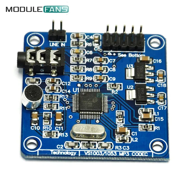

Всем добрый день. Пытаюсь построить интернетрадио на связке ESP8266- 12 и VS1053 Файлы загружаю отсюда: https://github.com/karawin/Ka-Radio/tree/master/ESP8266-Firmware/bin
boot_v1.7.bin
esp_init_data_default.bin
blank.bin
user1.4096.new.4.bin
user2.4096.new.4.bin
Программаторы пробовал FlashDownloadTools v2.4 и ESP8266Flasher, обоими программаторами модуль шьётся, всё ОК, во время прошивки светодиод на модуле мигает, после прошивки, при соединении с модулем VS1053 при подаче питания светодиод единожды вспыхивает и всё, сеть WI- FI не создаётся. Как я и говорил пробовал различные программаторы, различные вверсии бинарников, результат одинаковый, подскажите пожалуйста в чём ещё может быть проблема? Заранее сапсибо!

Проблема в вас. Покажите нам лог. Что такое лог и как его получить в этой теме описывается каждые три страницы

у вас "голый" модуль (?-тогда мы идем к вам). Возьмите на алишке платку голую как на нижних двух фотках. Спаяйте на нее хвостик и шейте ваши голые модули. Цена вопроса  - 100р
на верхней фотке в правом нижнем углу под нее колодочка выведена
