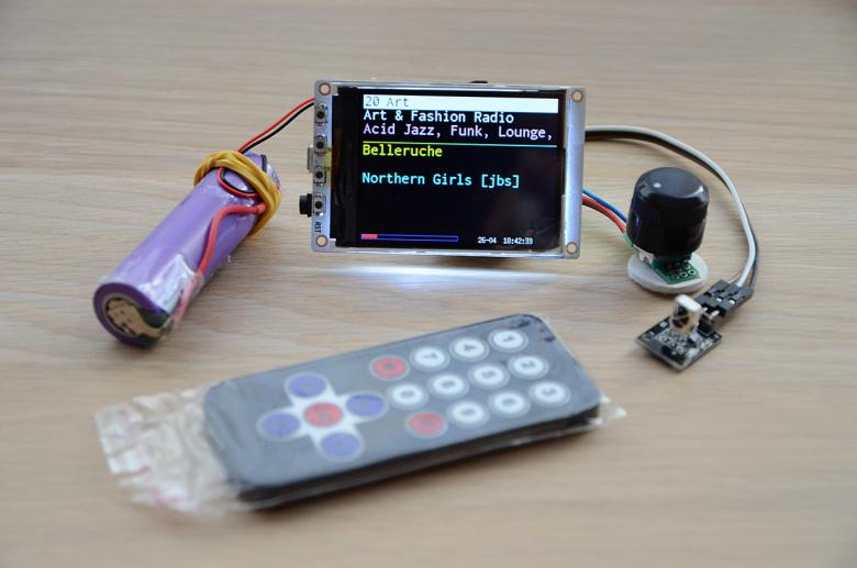

conler пишет:
как в KaRadio организовать Вкл/Выкл с пульта, это возможно?
Выключить-то можно. ВКЛЮЧИТЬ нельзя. Так как "Обработчиком" команд пульта является чама ESP.
А чем не устраивает вариант с отдельной attiny13? Обвес минимальный, возможно и управление подсветкой.
Как по мне - оптимальный вариант для батарейного питания.

Значит буду встраивать ATiny13, если решу что мне это надо. На плате её развел для:
1. Правильного "mute";
2. "standby" усилителя + глушение DC-DC питателя всей схемы KaRadio;
3. Вкл/Выкл "цветомузыки" (как на DRIVE2.RU).

Тинька в дежурке потребляет мизер - можно и через параметрический стаб. Есть ещё стабилизаторы типа 7805, но в корпусе sot23 - вообще места не занимает.

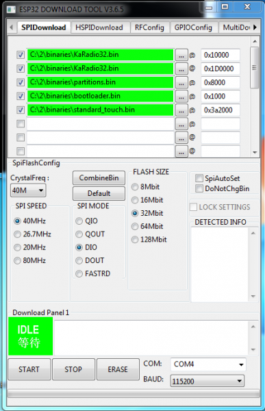

решил сделать KaRadio32, буду использовать
макетная плата + голый  ESP32-WROVER + Encoder ( -volume+ ) + IR ( Vol, chanal, MUTE )
VS1053 MP3 модуль  +  SPI TFT  128x160
не пойму принцип создания bin файла из csv.
как я правильно понимаю, для корректной работы устройства необходимо отключить неиспользываемые GPIO. Почему бы не создать файл с комментариями. например мне некоторые значения не ясны. что-то вроде этого.
key,type,encoding,value
label_space,namespace,,
L_LABEL,data,string,standard_psram.csv
L_COMMENT,data,string,This is the standard configuration for a wrover.
gpio_space,namespace,,
K_SPI,data,u8,2 ------------------------------  ?

P_ADC_KBD,data,u8,255       клавиатура
P_BACKLIGHT,data,u8,255     подсветка
option_space,namespace,,
O_LCD_TYPE,data,u8,255      тип дисплея
O_LCD_ROTA,data,u8,255      поворот дисплея
